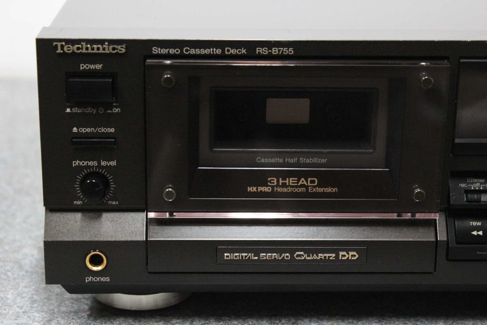

#23 erstellt: 26. Sep 2024, 17:26
Das kann aber doch nicht sein dass ein Hersteller wie Technics ein Tape-Deck konstruiert bei dem ein Riemenwechsel nicht möglich ist ohne das Tape-Deck zu beschädigen bzw. Teile nur durch "ablöten" auseinanderzubauen, oder?
Nachtrag:
Nicht nur aus diesem Grund verwende(te) ich immer Technics-Decks OHNE jegliche Antriebsriemen
Meine RS-BX606/626/727 und auch das jetzt noch verwendete RS-B755 hatten dazu höchstens mal eine neue Schmierung der Capstanwelle erfahren.
Wenn man "es drauf hat", ist es bei diesen Decks innerhalb von 15 Min. erledigt weil man nicht Löten muss .... und über defekte Riemen braucht man sich eh keine Gedanken machen.

#27 erstellt: 02. Okt 2024, 03:59
Nachtrag:
OK, aber die Andruckrolle der Capstanwelle muss bei diesen Tape-Decks auch ausgetauscht werden, falls sich der Kunststoff der Rolle mal überlegen sollte hart zu werden, oder?

#34 erstellt: 04. Okt 2024, 11:31
Das hast du korrekt recherchiert
Die Technik des AZ-Kopfes stammte ursprünglich aus den DCC-Decks, welche von Philips und Technics gemeinsam entwickelt wurden. Technics hatte den Kopf dann nach Aufgabe der DCC-Technik noch weiterentwickelt und für ihre letzten analogen Tapedecks genutzt.
Dass diese Tapedecks keinen Direktantrieb mehr besaßen, lag daran, dass Tapedecks eigentlich schon obsolet wurden, da es von Philips schon Hifi CD-Recorder gab (und CD-ROM-Brenner im PC) und kaum jemand noch ein Tapedeck kaufen wollte. Daher versuchte man ein "einfach" hergestelltes Deck noch mit einer neuen Tonkopf-Technik an den Mann zu bringen, welche von Technics dann groß gehypt wurde.
Die Tapedecks mit einem Direktantrieb erkennt man an der Aufschrift auf der Front.
Da muss bei ihren ersteren Decks "Direct Drive" stehen und bei der späteren Generation kam noch eine Quarz-Reglung dazu, die dann mit "Digital Servo Quartz DD" beschrieben ist.
Hier an meinem RS-B755 zu erkennen:
Hinweis:
Nicht jedes Technics-Deck mit einem Direktantrieb ist auch gleichzeitig ohne Riemen.
Die RS-B und RS-BX - Serien mit "Digital Servo Quartz DD" kommen ohne Riemen aus, wenn es sich um einen Single-Capstan-Antrieb handelt.
Bei einem Doppel-Capstan-Antrieb ist noch ein Capstanriemen für den linken Capstan verbaut.
