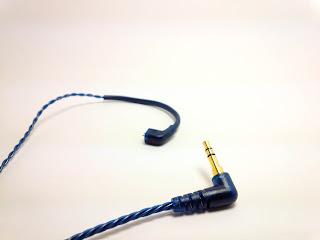

Danke für das Review! Alles sehr interessant, aber wegen dem Kabel und der Geräusche für wahrscheinlich 99% der Zielgruppe ein No-Go! Unverständlich wenn man ein so hochwertiges Produkt auf dem schon so überfüllten IE Markt bringt und seine Hausaufgaben gerade beim Thema Mikrophonie nicht macht ... Schade! Hast du das dem Hersteller mal gesteckt? Evtl. ändern die das noch .... |

Hallo XperiaV, ich habe es gerne online gestellt. ![]() Kabelgeräusche habe ich mit meinen Soundmagic e80 auch. Dagegen gibt es aber einen guten Trick: legt man das Kabel um die Ohren, verschwinden sie fast komplett. Weil man die FLC schon standardmäßig so trägt scheint das Kabel wirklich nicht so gut zu sein, wenn man sie so deutlich wahrnimmt. An diesen In-Ears bin ich selbst auch etwas interessiert und möchte sie beim nächsten Familienbesuch mal hören und die verschiedenen Filter ausprobieren. Dann kann ich mir selbst ein Bild davon machen, wie stark die Kabelgeräusche wirklich sind. Weil die Kabel tauschbar sind, könnte es vielleicht auch sein dass man vom Hersteller oder in anderen Shops welche mit geringeren Geräuschen kaufen kann. Als ich das letzte Mal bei meinem Onkel war, habe ich ein paar In-Ears angehört, bei denen man das Kabel um die Ohren gelegt tragen muss (an die genauen Modell Bezeichnungen kann ich mich nicht erinnern aber es waren einige ganz teure dabei). Bei diesen habe ich keine oder nur kaum Kabelgeräusche wahrgenommen. Wahrscheinlich sind die FLC In-Ears also eine Ausnahme und die wenigsten Stöpsel die man um die Ohren gelegt trägt, leiten die Geräusche so deutlich weiter. Grüße, Marcel |

Hi XperiaV. So wie es scheint ist das Kabel tatsächlich schlecht. Zumindest habe ich als Antwort folgendes erhalten: ,,verglichen mit den Kabeln anderer In-Ears in dieser Preisklasse (StageDiver SD-2, UE900(S), SE425) ist das des FLC8s nur mäßig (nicht ganz so flexibel, insbesondere jedoch wirklich sehr mikrofonisch). Abhilfe würde ein Ersatzkabel für den Ultimate Ears Triple.Fi 10 schaffen (wichtig: 0,75 mm Durchmesser statt des gängigen Standard bei Westone/UE CIEMs (0,78 mm)); die Pinbelegung der linken Seite habe ich jedoch nicht geprüft (beim Triple.Fi 10 sind Leiter und Masse auf der linken Hörerseite vertauscht)." Beste Grüße, Marcel |

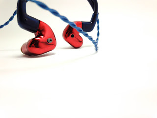

Ich hole den Thread mal wieder von den Toten hoch. Mein FLC8S kam heute mit der Post. Die Tips die vorab installiert sind passen bereits ausgezeichnet. Da verspüre ich keinen Drang zum experimentieren. Insgesamt ist der Hörer sehr bequem im Ohr, da eher kleiner als die meisten die ich bisher hatte ist. In der Stock-Konfiguration mit den Filtern klingt er bereits ziemlich ausgewogen. In bestimmten Aufnahmen neigte er mir aber zu etwas zu viel Schärfe. Daher habe ich den entsprechenden Filter gegen den Gunmetal-Filter getauscht. Jetzt ist das kein Problem mehr mit diesen Aufnahmen. Im Bassbereich bin ich momentan mit den neutralen Filtern zufrieden. Da werde ich aber auch noch einmal experimentieren. Macht ja grundsätzlich auch Spaß da seine Lieblingssignatur zu finden. Im Vergleich zum iBasso IT01 ist die Isolation etwas schlechter, dafür habe ich beim FLC8s bisher konstant welche und es nervt nichts. Ob das so bleibt werden die nächsten Tage zeigen. Klanglich ist er dem IT01 jedenfalls schon jetzt überlegen. Das ist keine andere Liga, aber ein definitiv hörbarer Unterschied. Der FLC8s spielt deutlich neutraler und klingt mehr nach "Referenz". Eigentlich erinnert er mich an den Etymotic ER4XR, nur das ich den FLC nicht so tief in den Gehörgang schieben muss. Das war das einzige Manko des ansonsten großartig klingenden Etymotic. Das Kabel vom FLC ist tatsächlich etwas zu anfällig für Kabelgeräusche, allerdings merke ich das beim hören mit durchschnittlicher Lautstärke nicht mehr. |
