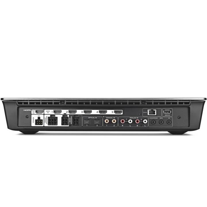

#32 erstellt: 05. Nov 2019, 19:48
Nabend,
Wie soll das ganze von statten gehen also zwischen Receiver anschließen? Habe eine Bose Lifestyle und ein Mitarbeiter von Philips meinte ich kann da die Snyc Box nicht zwischen schließen.
Wie sollte das gehen verstärker an die Box?
Im moment ist mein TV per HDMI Arc an die Bose an die Out to TV
Die Sync Box hat ja auch ein Out to TV. Da muss ja das Kabel vom TV dran. Aber das ist ja gerade an der Bose am Out to TV
Wie habt ihr euren Verstärker dazwischen angeschlossen?
Danke für eure Hilfe

#34 erstellt: 05. Nov 2019, 20:06
HI
Wenn das so einfach wäre, würde ich nicht fragen.
Du meinst ich soll das Kabel also eben ist es ja so angschlossen, HDMI 3 TV ist an der Bose an "out to tv" angeschlossen. DIeses Kabel soll ich von der Bose entfernen und in der Sync Box in "out to tv" anschließen?
Dann HDMI 1 Sync Box an den "out to tv" von der Bose ja?

#35 erstellt: 05. Nov 2019, 20:18
xthomasx (Beitrag #34) schrieb:
HI
In der Theorie ja wenn es wie ein Verstärker/AV Receiver ist
Dein TV out vom Bose geht in Out der Sync Box
HDMI 1-2-3 oder 4 ind den Bose out
So werden alle angeschlossen die mehrere Sachen am Verstärker odeer AV Receiver angeschlossen haben

#36 erstellt: 05. Nov 2019, 20:58
wenn ich das so anschließe, dann habe ich kein Ton nur Bild. ALso ich glaube wohl den Mitarbeiter von Philips der meinte, das die Sync Box nicht mit einer Bose anlage geht.
Denn in meinem Zimmer wo nur TV, Freenet Box, FiretV und Samsung Soundbar vorhanden ist geht alles.
Grüße
bohne5
#37 erstellt: 05. Nov 2019, 21:02
Hm ok kenne die Bose nicht dachte es wäre auch ein normaler verstärker

Weiß nicht wie ich das erklären soll, vom TV geht ja das Kabel eben in mein Bose Receiver dadurch ist gegeben das ich überall Sound habe also über Sky Q, oder Fire TV. Ziehe ich das Kabel ab so wird die arc verbindung getrennt.
Wenn ich das Kabel in HDMI 1 von der Sync Box stecke so würde da ja der Ton durch geschliffen wenn ich dann auf HDMI 1 schalte aber wenn mein Sky in HDMI 2 steckt ?
Ich hoffe es gut erklärt zu haben!?
Kann sein, das ich es vlt noch anders anschließen kann aber davon habe ich keine Ahnung und der Herr am Telefon sagte mir, Bose geht nicht.
Bei einem reinen Verstärker ist das wohl etwas anderes. Ich habe die Lifestyle 650.
Für weitere vorschläge oder ideen wäre ich dankbar.
Edit: Ja um dieses Ambilight nutzen zu können muss ja direkt der HDMI durch geschliffen werden. Heisst, ich schließe zb. mein Fire TV an HDMI2 dann gibt die Box das Bild wieder aber woher den Ton wenn die Bose an HDMI 1 ist?

Also nochmal
ES wir nichts an die Box angeschlossen außer deiner Bose an HDMI in und TV Out !!!
Fire TV Playstation Blueray Apple TV usw bleiben alle in der Bose stecken wie voher auch !!!
Alle anderen geräte werden an die Bose angeschlossen so wie es voher auch war da wird nix geändert
Das setup bleibt doch so erhalten was du voher hast du machst doch NUR die Box zwischen TV und Bose mehr nicht
Der Ton kommt doch von deiner Bose da die Geräte ja in der Bose stecken Die box schleift nur das Bild durch die hat mit dem Ton gar nix zu tun außer man hat keinen Versärker dann kommen die Geräte in die Box und der Ton kommt dann aus dem TV.
Deine Bose hat 5 eingänge die du ja voher genutzt hast.
