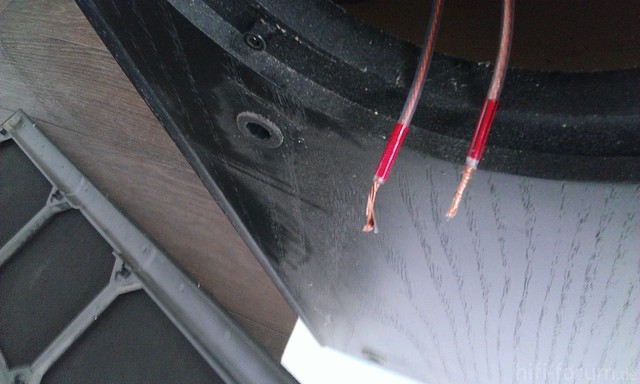

Nein, da das von jedem anders gehandhabt wird, der eine würde die durchgehende Farbe als Plus nehmen, der Andere das Gegenteil. |

hmm ok ok aber das ist ja auch nirgends angeschrieben -.- einfach ausprobieren? wie merke ich, dass ich den woofer verkehrt angeschlossen hab? |

Hi, nimm eine AA/AAA-Batterie zum Testen. Wenn das Chassis sich nach außen bewegt, dann hast Du die richtige Polung. ;-) Detlef |

Nur hat er das Ende, das an das Chassis gehört, wenn er dort die Batterie anhängt, passiert mit dem Sub gar nichts. |

sorry! Funktioniert beim TT normalerweise aber auch bei angeschlossener Frequenzweiche. Detlef [Beitrag von detegg am 16. Apr 2013, 18:32 bearbeitet] |
