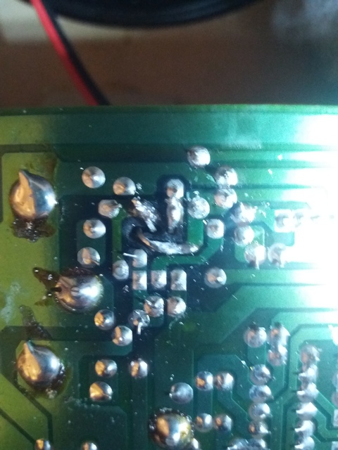

Hallo zusammen, mir ist wieder ein Teufel Concept E Magnum über den Weg gelaufen. Der Defekt war schnell gefunden: Transistor Q15 ist tot, die Umgebung verkokelt, aber funktionsfähig. Q15 regelt wohl die +15V. Die Platine ist regelrecht weggekokelt, die Leiterbahnen sind abgegangen und fehlen nun an den Kontaktstellen: ![]() Erste Frage: Das ist doch eine Fehlkobstruktion von Teufel, da hätte doch ein Kühlkörper hingehört? Sollte ich einen nachrüsten - was aufgrund von Platzmangel nicht so einfach ist Die fehlenden Enden der Leiterbahn könnte ich überbrücken, indem ich die Füße des Transistors verwende und in die entsprechende Position so weit biege, bis ich Kontakt zum löten habe. Zweite Frage: Q15 ist ein 2SC3421y, gibt es hier eine Alternative? Bin im IE noch nicht wirklich fündig geworden. Das Kaltgerätekabel mit C13 Anschluss fehlt auch

Zwischenstand: Bauteile sind eingelötet; Q15 (Bildmitte) erinnert leicht an die Beine einer zerquetschten Spinne, aber ich musste die fehlenden Lötaugen und Leiterbahnenden kompensieren [Beitrag von olimuc am 13. Jul 2020, 20:07 bearbeitet] |

Bevor Du einschaltest, mache bitte die Lötspritzer weg und wie war das mit der Glühbirne 💡 |
olimuc
Inventar |
#21
erstellt: 13. Jul 2020, 20:22
Glühbirnentestschaltung liegt schon parat Lötspritzer sind nicht existent, das sind Artefakte von der weltschlechtesten Smartphonekamera Testlauf kann ich noch nicht machen, weil ich noch auf das bestellte C13 Kabel warte. |

#22
erstellt: 13. Jul 2020, 20:30
Ahhh Artefakte nennt man das ok ich würde sagen das sind Lötspritzer vom Entlöten |

erstellt: 13. Jul 2020, 20:43
Sieht schon besser aus laß Dich nicht ärgern 😠 aber ich habe durch unsaubere Platinen schon Sachen erlebt, deswegen mein Nachhaken. ![]() Gruß Uwe |
