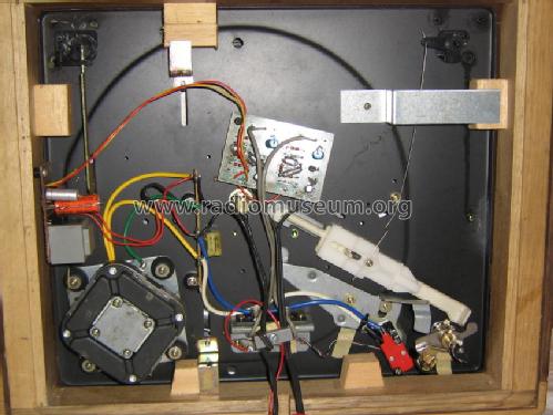

Moin Günther, Arm und Motor sehen für mich japanisch aus. Solche Motoren waren in verschiedenen 70er- Jahre Drehern verbaut. (Fujia oder so?) Schalter und Kabel haben auch einen "japanischen Touch". http://www.radiomuse...dorf/l434_527212.jpgEs gab ja auch den L76S (?) mit japanischem Tonarm ab Werk. Das Netzteil, sowie die Platine auf dem Bild sind natürlich nicht original. Möglich, dass auch der Motor nachgerüstet wurde. Dann..... Gruss, Jens |

Hallo! @rorenoren Bei einem Japaner würde sich eine nähere Betrachtung ja auf jeden Fall lohnen. Zudem könnt man zu 99% davon ausgehen das der Tonarm eine bestimmte Mindestqualität gar nicht erst unterschreitet, das wäre ja der güstigste mögliche Fall. In diesem Fall würde ich auch von korrekten Gleichlauf- und Rumpelwerten innerhalb der erträglichen Grenzen ausgehen, bei einem der alten Tschechoslowakischen Geräte oder gar bei einem Engländer hatte man da seinerzeit erheblich schlechtere Karten. MFG Günther [Beitrag von Hörbert am 26. Nov 2010, 20:40 bearbeitet] |

Moin Günther, ich denke auch, dass der Lenco qualitativ ungefähr wie ein CEC BD2000 (meine beiden haben gebrummt) und ähnlich gebaute Geräte sein sollte. Wie im anderen Thread dazu geschrieben, wenn Motor brummfrei, Tellerlager leise und Tonarm (annähernd) spielfrei ist, sicher ein ordentlicher Plattenspieler. (die Tschechen hatten zumindest für einen Lenco einen Gleichstrommotor mit aufwändiger Regelung verwendet) Das AT95 war als billigste Alternative eingeworfen. Für das Geld ok und wenn man ein gutes Exemplar erwischt, gar nicht mal sooo übel. (habe die Geschichte mit der verdrehten Nadel ja schon öfter erwähnt) Wenn der Lenco wirklich in Ordnung ist und das Budget für ein besseres System ausreicht, warum nicht? Gruss, Jens |
