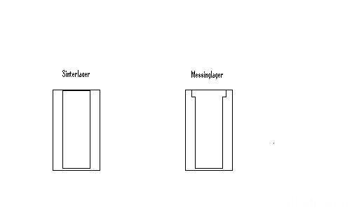

Zu der Frage Messing oder Sinterlager... .
Sieht man doch gleich an der Farbe und der Oberfläche des Materials..
Sollte jeder kennen der schon mal mit beiden Materialien gearbeitet hat.
Bei den Thorens Lagern ist es noch einfacher, bei den Messinglagern ist am oberen Rand
ein Bund eingedreht der als Ölreservoir dient.
Habs mal skizziert
Skizze Lager
Zu der Technik des Sinterlagers lohnt sich auch mal ein Blick hier rein
Sinterlager
Gruss Earny

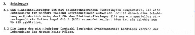

In den verschiedenen SM einfach nachzulesen
z.B. TD125

hc_014
Schön und Danke für's Hochladen, earnyh!
Also konstatieren wir mal und stellen fest, dass Thorens für seine Sinterlager ein Sinterlageröl vorschreibt.
Bei den massiven Gleitlagern schreiben sie
jjjj
vor.
Das sind nun konkrete Herstellerangaben zu den Schmiermitteln.
Wenn jetzt ein User sein Geräte warten und u.a. das Tellerlager entsprechend schmieren will, weiß aber weder, welches Lager verbaut ist, noch welches Öl er nehmen soll kann man einfach nur Joel empfehlen, der nach Lagerbestimmung das korrekte Öl anbietet.
Ob jetzt jemand, wie Du, Lutz, einen dicken Daumen hat und in die Thorens Sinterlager Motoröl einfüllt, mag ja alles in der Praxis funktionieren und technisch unauffällig sein. Diesen Tipp kannst Du auch gerne hier loslassen - das habe ich in anderen Threads auch schon gemacht und ausserdem auch schon einige male Öl an User verschenkt - es bringt aber ja nun alles nichts, wenn Du mit der Brechstange einfach nur Deine Sicht der Dinge hier auswalzt und den Usern überstülpen willst.
Deine Art und Weise hier, will ich gar nicht betiteln, nur um mit Deiner "Faustregel" von Motoröl Spezifikation so und so Fuß zu fassen, bringe doch einfach ein Schriftstück in die Diskussion, woraus für die Besitzern von Thorens Geräten klar hervorgeht, dass sie Motoröl nehmen können.
D.h. du musst entweder eine Ölmarke bringen, die eine Thorens Herstellerfreigabe für die jeweiligen Lager hat (wie MB und VW das auf Ölkanistern abdrucken) oder einen Thorensschrieb über die Verwendungsmöglichkeit von Motorölen für die jeweiligen Lager.
Im KfZ Bereich und den einschlägigen Foren ist es, wie schon angesprochen, eine ähnliche Diskussion. Die Diskussionspalette dort erstreckt sich auch von peinlich genauem Einhalten der Herstellerspezifikationen und Wechselintervalle bis hin zu Lifetime-Öl, wo Autos ohne einen Ölwechsel 300.000 km fahren. Es funktioniert offensichtlich beides.
Allerdings gibt es über eine Methode verlässliche Angaben und das sind die Herstellerrichtlinien - dort Autobauer, hier Thorens!
Vielleicht doch noch ein Wort zu Deiner Art und Weise in den vergangenen Tagen. Deine Beiträge sind ja mittlerweile so zweckwidrig und haben wohl schon eine ordentlich antizyklische Wirkung - was da heißt, dass bei Usern, die nach diesem Thema suchen und diesen Fred finden, genau Deine Beiträge möglicherweise negativ ankommen und sie wahrscheinlich auf Deine Tipps verzichten und gerade wegen der Art und Weise Deiner Beiträge ihr Öl bei Joel bestellen.
Deine Meinung zu den Schmiermitteln und dem Angebot hier im Forum sind uns jetzt hinlänglich bekannt und jeder kann sie hier jederzeit nachlesen!
Wenn du allerdings vermeiden würdest ständig neue Nebenschauplätz zu eröffnen, würdest Du hier zur positiven Stimmung und zur guten Forenmoral beitragen und die negative Kritik über Dich gering halten - wo wir doch sonst auch nicht wenige gute Tipps und Hinweise von Dir gewohnt sind.
In diesem Sinne einen schönen Feierabend.
Gruß. Olaf

Nochmal zum Reinigen oder Polieren, zwei Firmen welche Sinterlager dieser Art herstellen haben mir übereinstimmend auf Anfrage mitgeteilt, dass man Sinterlager welche mit Flüssigkeiten wie Alkohol, Kaltreiniger, Wasser mit Reinigungsmittel oder irgendwelchen Lösemittel gereinigt worden sind nur durch Erhitzen im Ölbad wieder voll funktionstüchtig bekommt. Oder durch Vakuumbehandlung.
Ein durch mechanisches Reiben poliertes Lager hat keine Funktion mehr als Sinterlager, der Vorgang ist irreversibel.
Im Netz habe ich gerade das hier gefunden, was die Aussagen bestätigt:
klick
[Beitrag von SR2245 am 22. Aug 2012, 19:55 bearbeitet]

Problem ist wohl das die Reinigungsflüssigkeit welche Fett und Öl löst, Öl aus dem Lager wäscht.
Nach dem Verdunsten ist dort Luft die man aus den Poren nur mit Vakuum oder Hitzebehandlund wieder herausbekommt.
Der Link geht jetzt!

Was mich mal interessieren würde, ist, wie die Thorensdreher ausgeliefert wurden. Waren da Ölfüllungen drinnen, oder waren, wie diverse Beschreibungen nahelegen, die Lager nur getränkt. Was ich allerdings bisher nur über aktuelle Lager gelesen habe. Die Thorenslager sind ja schon älter, die Porosität, schätze ich mal, eine andere mit vermutlich weniger Schmierstoff intus.
Leider bin ich damals nie in den Genuss gekommen, einen neuen Thorens zu erwerben.
Dem Wortlaut in den Unterlagen traue ich nicht ganz. Da ist sowohl von Fett wie auch von Öl die Rede...
Also, wer weiß wie die Thorenslager im Neuzustand geschmiert waren? Die Frage bezieht sich natürlich auf die alten Thorense aus den 60er/70er Jahren. Hat jemand beim Auspacken vielleicht ölige Hände bekommen - oder eher nicht?
[Beitrag von Rillenohr am 22. Aug 2012, 20:45 bearbeitet]

Pilotcutter
Administrator
#139 erstellt: 23. Aug 2012, 10:28
Da ist's wohl recht dunkel drin und man hätte mit einer Lampe hineinleuchten müssen. Ist dann auch die Frage ob man das Öl auf dem Grunde hätte ausmachen können, da neues Öl recht transparent ist.
Ich habe mal einen neuen (Clearaudio Dreher) ausgepackt und dort war die Lagerbuchse versiegelt mit einem dichten Klebebandstreifen und die Achse war ölig eingeschmiert und hatte eine netzartige Plastikummantelung, die Kontakt mit saugenden Verpackungsmaterial verhinderte. Öl war auch dabei, aber nur zur Wartung, nicht zur Inbetriebnahme.
Nelly schrieb:
luckyx02 schrieb:
....genau deswegen bin ich bei Joels Öl auch skeptisch. Ist normalerweise viel zu billig. Sinterlageröl wie Klüber Isoflex PdP40 kostet den Liter ~200€.
Ein Plattentellerlager stellt wirklich nur marginale Ansprüche ans Öl.
Die Beanspruchung des Tellerlagers bei einem Durchschnitt aus 33 und 45 UPM stellt in der Tat keine goßen Ansprüche an die Lager. Die massiven Gleitlager sind auch vom Öl her eher anspruchslos. Ist auch klar. Beide Lagerteile (Dorn und Buchse) sind massiv und das Öl muss lediglich die Teile mit dem Schmierfilm voneinander trennen. Da kann man dann ja auch je nach Lagerzustand mit der Viskosität spielen um zum Beispiel bei erheblichem Lagerspiel nebst Schmierung mit niedriger Visko noch eine Dämpfung zu erwirken, dass dar Lagerdorn nicht noch in der Buchse klappert. Die habe ich auch schon mit gutem Bremsenreiniger (der zu 100% und rückstandsfrei sich verflüchtigt und auch direkt vor Lackierungen eingesetzt wird) die Lager vor Ölung neutralisiert.
Worum es ja in diesem späteren - doch wieder recht interessant werdenden - Verlauf der Diskussion geht, ist ja der Anspruch der Bronzesinterlager quasi an sich selbst.
Die Sinterlager sind in der Tat recht aufwendig gestaltet und mit gewöhnlichen massiven Gleitlagern kaum zu vergleichen. Vielleicht nochmal: Die Wandungen der Sinterlager sind ja porös und wie in dem o.g. Prospekt dargestellt werden diese Poren in einem Vakuum-Verfahren mit Öl getränkt. Manche Hersteller lagern ihre Sinterlager auch mit einem in passenden Öl getränktem Wattebausch um sicherzustellen, dass die Poren während der Lagerung nicht austrocknen.
Beim Lauf des Dorns in der Lagerbuchse entsteht durch die Rotation eine Sogwirkung, die das Öl aus den Poren zieht und an den Dorn gibt.
Da die Poren aber aufgrund des Nichtvorhandenseins von Lagerspiel und Luft immer verschlossen bleiben, besteht quasi immer ein gewisser Druck auf die Poren, dass sie im Ruheszustand nicht "leerlaufen", sondern das Öl quasi in die Pore zurückgezogen wird, weil keine Luft nachrücken kann. Einige Hersteller komplizierter Sinterlager proklamieren sogar, dass man den Dorn nie (unnötig) herausziehen soll, um diese in sich geschlossene Lagerschmierung nicht zu unterbrechen oder das das Öl aus den Poren nicht ins Lager "herunterfließt". Vielleicht hatten deshalb die alten Thorens noch diese Sicherung unter dem Innenteller, dass man ihn nicht ohne weiters herausziehen konnte?
Rotation und Stillstand der Achse haben (bei einem Sinterlager) also beide eine Aufgabe. Einmal den Schmierkreislauf in Gang zu setzen und letzteres ein Dichthalten und Druck auf die Poren um sie geschlossen zu halten. Darum ist im Grunde genommen jegliche(!) Reinigung und Behandlung des Lagers ausgeschlossen. Wenn man einmal die Poren durch Schleifen verschlossen oder durch Reinigungsmittel die Poren entleert hat, ist dieser Selbstschmiereffekt eigentlich unwiederbringlich beendet. Deswegen wird wohl auch wohl bei den Sinterlager-Kits kein Reiniger dabei sein und lediglich ein Tupfer um das Öl vom Grunde des Lagers aufzunehmen.
Die Frage des Öls bleibt natürlich spannend, weil es muss eigentlich exakt das gleiche Öl oder exakt die gleichen Spezifikationen haben, damit sich das alte unveränderte(!) Öl in den Poren sich mit dem neuen Öl verträgt und somit der Schmiereffekt, nicht durch verschiedene Spezifikationen gestört, weiterläuft. Denn nimmt man zu niederige Visko, verkleben die Poren, nimmt man zu hohe Visko könnten die Ölreserven in den Poren verdünnt werden und "leerlaufen". Auf alle Fälle muss es ein definiertes Sinterlageröl sein!
Gleichwohl ist das natürlich alles blanke Theorie und ich glaube auch nicht, dass die Thorens-Sinterlager derart kompliziert sind. Ferner denke ich auch mal, dass bei entstandenem Lagerspiel in einem Sinterlager der Effekt sich auch verringert, weil die o.g. Saug- und Druckwirkung zwischen Dorn und Wandung durch Luft unterbrochen wird. Und wie nach 30 bis 40 Jahren der Zustand der Poren ist und ob sie noch gefüllt sind, wird wohl ein Gehemnis bleiben, das man auch mit genügend Licht nicht ans Licht bringt. Solange Sinterlager nicht sprechen, werden wir's wohl nie erfahren.
Wenn ich aus eigener Idee ein Sinterlager ölen würde - und die Empfehlung habe ich auch schon gelesen - tät ich eine gute Menge Öl nehmen und den Dreher dann einige Stunden am Stück mit hoher Drehzahl laufen lassen; in der Hoffnung, dass durch die lange und hohe Rotation die Poren "zwangsbefüllt" werden.
Man kann die Lager nur warten wie empfohlen und beschrieben - und da ist Joel nunmal am nächsten dran! Denn solange einer unter uns weilt, der die Lager selbst eingesetzt hat und weiß aus was und wie sie konzipiert sind und was sie nötig haben(!), gehe ich für mein Teil nicht bettelnd zur Mercedes Werkstatt und wring dort leere Öldosen aus um an ein paar Tropfen Öl zu gelangen.
Aber sonst ist das mittlerweile wohl der umfangreichste und nicht unspannenste der Thorens Ölthreads.
Gruß. Olaf
