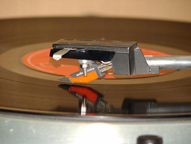

Sanfte Grüße, ich suche Informationen zu dem genannten System. Ich habe Audio Technica angemailt und von denen eine Telefonuumer von DOS bekommen - dort tat sich aber leider noch nichts. Mir geht es vor allem um die Auflagekraft, mit der dieses System optimal betrieben wird - derzeit habe ich einen nach Gehör ermittelten Wert von 1,5p eingestellt. Und ist die Nadel elliptisch oder normal geschliffen (danach entscheidet sich, in welche Richtung ich die Antiskatingscheibe drehen muss )Anbei noch ein Bild: ![]() Das System sitzt unter meinem DUAL 701 - von der Bauhöhe entspricht es meinem alten AT-160, ist aber deutlich leichter und ein MC. Ich kann darüber im Netz keinerlei Informationen finden, lediglich bei Mr-Stylus die Information, dass eine originale Ersatznadel schlanke 98,- € kosten soll ... Gruß Ray |

Hallo Ray, ich kann nur raten und vermuten: Das AT-UL3 wurde serienmäßig im Onkyo CP-1057F verbaut (guter aber häßlicher Dreher..). Der Arm ist ein sehr leichter Vetreter, der Abtaster auch, die Nadelnachgiebigkeit des Systems sollte daher eher hoch sein, ich denke mit 1,5 pond bist Du schon am Maximum, Versuch mit höheren Auflagekräften würde ich vermeiden . Der Nadelschliff ist meines Wissens elliptisch. Eventuell findet sich hier ja noch ein Onkyobesitzer, der genauere Hinweise geben kann. Viele Grüße sendet Brent |

Hallo Ray, laut Stereoplay 1/86 hat das UL3 eine Compliance von 14 mm/N; die optimale Auflagekraft beträgt 25 mN, elliptischer Schliff. Es war auf einem Onkyo CP 1057 F montiert und hatte einen geraden Frequenzgang mit leicher Hochtonanhebung. Das TA-Gewicht beträgt 4 Gramm. Gruß Ludger |

Hallo, entschuldigt bitte, dass ich mich jetzt erst melde, aber ich hate den Kopf voll mit anderen Dingen ... Erstmal recht herzlichen Dank für die Infos - SUPER!! DOS hat sich bis heute nicht gerührt! Die Hochtonanhebung kan ich sehr gut nachvollziehen, verglichen mit meinem AT-160 klingt es recht hell, macht aber eine stabile Abbildung. Die empfohlene Auflagekraft von 25 Nm lässt das System aber ausscheiden, ich will doch keine "Plattenfräse" Der Hinweis mit dem Onkyo-Player erklärt auch, warum mein Ex-Chef (hat einen Hifiladen) das in einer "Grabbelkiste" hatte. Als wir mal ordentlich aufgeräumt haben, habe ich mir verschiedenste Systeme mitnehmen dürfen, damals (vor 7-8 Jahren) wollte keiner mehr Vinyl - heute wissen es die Leute offensichtlich besser Gruß Ray |

Hallo Ray, wegen der Auflagekraft mach dir mal keine Sorgen - zu wenig Auflagekraft ist erheblich schädlicher. Ich habe die Feststellung gemacht, dass man eigentlich immer an die obere Grenze gehen sollte, die Platten werden nicht durch 2,5 Grammm ausgefräst, das ist alter Irrglaube aus der Zeit der Ultraleichttonarme. Die Frage ist nur, ob der Dualtonarm für das Audio Technica geeignet ist. Ich habe leider keine Daten über den 701. Vor einigen Monaten hatte ich allerdings einen 701 zum Testen. Aus meiner Sicht darf er ruhig einen TA mit Höhenanhebung erhalten. Gruß Ludger |

??? Hallo Ludger, da muss ich jetzt mal nachhaken. Das AT hat eine Compliance von 35Nm und eine emfpohlene Auflagekraft von 0,75 - 1,75 Nm. Es sollte, nach allem was ich im DUAL-Forum gelesen habe, eigentlich sehr gut zu dem Ultraleichten Tonarm des 701 passen (und hat mir bislang auch immer sehr gut gefallen). Empfohlen wurde mir alternativ das V15VxMR von SHure - und DIE heben als Besonderheit hervor, dass es nur 1 Nm Auflagekraft benötigt. Und jetzt kommst du und erzählst mir, dass sei alles kalter Kaffee? (Ist NICHT persönlich gemeint!!) Ich habe in Bezug auf PLattenspieler und seine Feinheiten relativ wenig Ahnung - ich bin lediglich verwundert, weil deine Aussage alles , was ich bislang gelesen habe, auf den Kopf stellt. Also möchte ich dich bitten, mir deinen von dir vertretenen Standpunkt mit der höheren Auflagekraft näher zu erklären. Zumindest die Logik sagt mir, dass eine höhere Auflagekraft zwangsläufig dazu führen muss, dass die Nadel mit einer entsprechend höheren Kraft in die Rille gedrückt wird und entsprechend für einen höheren Abrieb sorgen muss ... Ich bin gespannt ... Gruß Ray |

Hallo Ray, Ich klinke mich mal kurz mit ein. Ich entnehme Ludgers Formulierungen nicht, dass er die Benutzung von geeigneten Systemen mit hoher Nadelnachgiebigkeit bei geringen Auflagekräften für Humbug hält, sondern dass er eine ggf. ZU NIEDRIGEN Auflagekraft, obwohl im Sinne der Plattenschonung gut gemeint, für gefährlich hält – und genau da bin ich voll und ganz seiner Meinung. Wenn ein System mit zu niedriger Auflagekraft gefahren wird, besteht durch die schwache Spurtreue (Abtastfähigkeit – Trackability) immer die Gefahr, dass bei einem Kratzer oder Staubkorn oder Welle das System schlicht den Rillenkontakt verliert und mehr oder weniger unkontrolliert in der Rille herum“schlenkert“. Dadurch können die Rillenflanken beschädigt werden. Dabei ist es unerheblich, ob die vorgeschriebene Auflagekraft 10, 15 oder 25 mN beträgt. „Fährt“ man ein Denon DL 103 (empfohlen 25 mN) mit nur 15 mN, dann ist das genauso unsicher wie ein Shure V15 III (empfohlen 10 mN), welches mit nur 5 mN betrieben wird. Das von Dir genannte V15 VxMR läuft mit den empfohlenen 10 mN bestimmt sicher und ist ein prima System für den Dual. Und was Systeme mit höherer bis hoher Auflagekraft angeht : wenn Du mal meine Anlage anschaust (Link siehe unten), wirst Du dort Denons finden, die ich mit 26 mN „fahre“, und ein Ortofon SPU, welches sogar mit 40 mN betrieben wird. Und diese Systeme sind weit weit entfernt, Plattenfräsen zu sein. Es sind einfach gut konstruierte Tonabnehmer aus einer Zeit, in der es noch keinen „je geringer desto besser“-Hype gab, was die Auflagekraft angeht. Und es gab auch noch nicht den Firlefanz mit Nass-Abspielen, weil das doch „so platten- und nadelschonend“ ist. Ein gut eingestelltes Ortofon SPU oder EMT XSD 15 oder Denon DL 103 R tasten Schallplatten genauso schonend ab wie die „leichtfüßigen“ Shure-Systeme. Voraussetzung (in bd. Fällen) : saubere Nadel, saubere Platte, saubere Justage. |

Hallo Ray, meine Antwort bezog sich auf die ursprüngliche Frage nach dem AT-UL3. Das System benötigt 2,5 Gramm Auflagekraft. Ich habe dieselben Erfahrungen wie Holger gemacht. Bei bisher allen Systemen war der Klang bei der maximal vom Hersteller angegebenen Auflagekraft und manchmal etwas höher am Besten. Zurzeit laufen bei mir Grado Silver -angegebene Auflagekraft von Grado 1, 5 Gramm, bei mir optimal 1,6 Gramm; Denon 110 mit 2 Gramm wie von Denon angegeben und Philips GP 412 mit 1,5 Gramm, ebenfalls das Maximum, was der Hersteller angibt. Nach meinen Erfahrungen nimmt bei Verringerung der Auflagekraft zwar die Luftigkeit zu, jedoch auch die Sauberkeit ab. Bei Erhöhung über das Maximum hinaus wird der Klang noch stabiler, aber auch undynamischer. Entscheidend ist also die optimale Auflagekraft und nicht die Höhe der Auflagekraft. Ein hart aufgehängtes System wie das Denon DL103 würde bei zu geringer Auflagekraft durch die Rille schleudern wie ein PKW mit zu geringem Luftdruck über die Landstraße - ist mir übrigens mit dem Denon 103 neulich durch Unachtsamkeit passiert, als es fälschlicherweise mit 1,25 Gramm statt 2,5 Gramm lief (falsche Kerbe auf der Shure-Tonarmwaage). Gruß Ludger |
