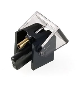

Kann man so pauschal nicht sagen, es gab früher auch MCs mit einer höheren Nachgiebigkeit, zum Beispiel MCC 110 und 120. Das MCC 110 hat eine Compliance von 25 mm/N und das 120 hat 30 mm/N. Gewicht liegt bei 6,2g und damit 0,2g schwerer als ein Shure V15 oder ein Ortofon M20.
Allerdings muss man auch sagen, dass diese Tonabnehmer extra für die Dual ULM (Ultra Low Mass)-Tonarme von Audio Technica gefertigt wurden.
MM = Moving Magnet: Ein Magnet(feld) bewegt sich in einer stationären Spule.
MC = Moving Coil: Eine Spule bewegt sich in einem stationären Magnet(feld)
Moving Iron (MI) = stationäre Spule und stationärer Magnet, am Nadelträger ist ein Stück Metall befestigt das durch seine Bewegungen das Magnetfeld stört und dadurch eine Spannung in den Spulen induziert wird. Werte entsprechen Moving Magnet, und diese Tonabnehmer werden auch an Moving Magnet-Phonoanschlüssen betrieben. Beispiele: Goldring 2500, Nagaoka MP-200, Ortofon M20.
Hier sieht man das ganz gut:
http://ecx.images-amazon.com/images/I/41KCxQ%2BQS0L._SY300_.jpg
Das kleine quadratische Bauteil um das Messingröhrchen ist der Magnet. Die Spulen befinden sich im Generator des Tonabnehmers.

Der Goldring 2500 ist ein MM Tonabnehmer, kein MI. Siehe hier.
