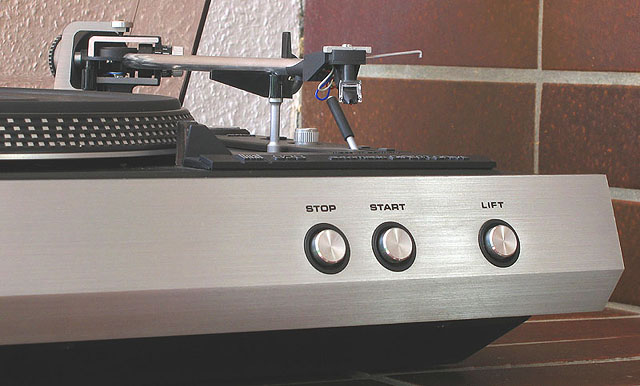

Hallo liebe Forumsgemeinde, optisch passend zu meinem Creek Evolution 2 Verstärker suche ich einen Plattenspieler, dessen Überfläche oder zumindest die Front aus gebürstetem Aluminium besteht. Ob Riemen- oder Direktantrieb ist für mich nicht entscheidend, wobei ich eine unbegründete Präferenz zum Direktantrieb habe. Derzeit besitze ich einen Technics SL-D3 und einen Technics SL 1200 MK2. Bevor sich jemand wundert, warum ich Abstand von einem SL 1200 nehmen möchte: um die technischen Eigenschaften geht es mir gar nicht (solange der Dreher zumindest auf Niveau des SL-D3 spielt). Ich suche einen Plattenspieler, der vom Design zu meinem Verstärker passt und sich auch so anfasst. Die mattgraue Oberfläche der Technics Geräte sagt mir einfach nicht so zu. Ich habe kürzlich ein Nagaoka MP-110 erworben und möchte dieses gerne weiter nutzen. Meine preisliche Schmerzgrenze für ein Gebrauchtgerät liegt bei 200€, lieber etwas darunter. Sehr schön finde ich z.B. den Dual CS 626 in Alu, allerdings fürchte ich, dass ich das Nagaoka nicht an dessen ULM Tonarm nicht betreiben kann, richtig? Welche empfehlenswerten Plattenspieler kämen da noch in Frage? Auf eine bestimmte Marke bin ich nicht fixiert, mitunter sind mir auch schöne Teile von Telefunken und Hitachi aufgefallen, diese kann ich jedoch nicht einschätzen. Als Neugerät sagt mir die Optik des Clearaudio Concept sehr zu, allerdings sind mir die aufgerufenen 1200€ dann doch etwas zuviel des Guten. Anbei noch beispielhaft ein paar Abbildungen, um meine Vorstellung zu veranschaulichen: http://www.acoustic-...tion2_Amp_Angle1.jpgCreek Evolution 2 ![]() Dual CS 626 ![]() Clearaudio Concept |

Telefunken S500 würde in die Kategorie passen. Auch vom Preis her. Hat nen Ortofon Arm mit SME Norm Headshell. Bei Ebay gibts grad einen der überholt wurde mit Gewährleistung. Zwar ohne Haube, aber die kannste von mir geschenkt haben. Leider nur zum drauflegen. Die Halterungen kriegt man aber auch noch. |

Moin Luxman und auch die B&O sind imo gute Tips, wenn man nach dieser Optik sucht! http://www.blankiblue.com/MD/RX2/rx2-02.jpg http://www.ebay.de/itm/like/301599389852?lpid=106&chn=ps |

Nabend ! Richtig: Konstruktionsbedingt paßt an so einen Dual nur ein ULM-System, weil ohne Halbzoll-Headshell. Evtl. ein Thorens TD145 MKII in der sehr seltenen Alu-Zarge ? Telefunken STS-1 oder CX-Dingsbums ? Die über 30 Jahre alten Telefunken S500/600 würde ich erfahrungsgemäß außen vor lassen, egal in welchem Zustand. Daran kann dauernd etwas kaputtgehen und die Frontblende ist auch nur eine dünne Leiste, bei der sich der Kleber lösen kann. Alles schon er-lebt und ge-lebt. MfG, Erik |

Auch dir ein herzliches Dankeschön Derzeit habe ich einen Saba PSP 350 im Blick, was ist davon zu halten? Macht optisch zumindest einen ganz manierlichen Eindruck. |

Der Saba ist auch ein gutes Gerät. Natürlich aus japanischer Fertigung. Allein wegen der Quarzsteuerung schon empfehlenswert. |

Mit dem Saba machste nichts falsch, wenn der Preis stimmt, ist von JVC hergestellt, hat aber einen anderen Tonarm als das Original. Ein guter DD, bei dem du eine große Auswahl an Abtastern hast, lässt sich leicht justieren und läuft problemlos. Habe ihn selber, bei E-Bay ersteigert und seit dem ist mein Thorens eingemottet. Gruß Gerd [Beitrag von sandmann319 am 23. Apr 2015, 12:28 bearbeitet] |
