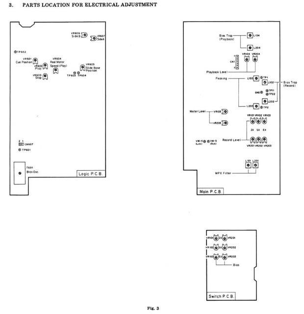

Hallo liebe Freunde der hohen Fidelität, mir ist oben genanntes Tapedeck in den Fingern hängen geblieben und ich dachte eigentlich, dass es den Platz meines Sony TC-K808ES einnehmen würde. Die Aufnahmen die auf dem Sony-Deck gemacht wurden, klingen in dem Nakamichi atemberaubend, Tatsächlich besser als in dem 808ES selbst. Allerdings sind die Aufnahmen ziemlich grottig. Auch wenn ich bei richtigem Bandwahlschalter ein bisschen mit dem Bias-Tune herumspiele, kriege ich Dolby C nicht anständig zum kooperieren, da selbst auf eine brandneue TDK SA der Pegelverlust extrem hoch ist. Ich habe die entsprechenden Potis im inneren schon eingestellt, ich finde aber nur "Recording Level", aber keine "BIAS Current", die ja normalerweise dafür verantwortlich ist. Wenn jemand weiß, welches der Potis aus dem Diagramm unten mir helfen könnte, würde ich mich sehr freuen. Wenn ihr noch andere Ideen habt, bitte gerne auch Bescheid sagen. Beste Grüße, Philip
