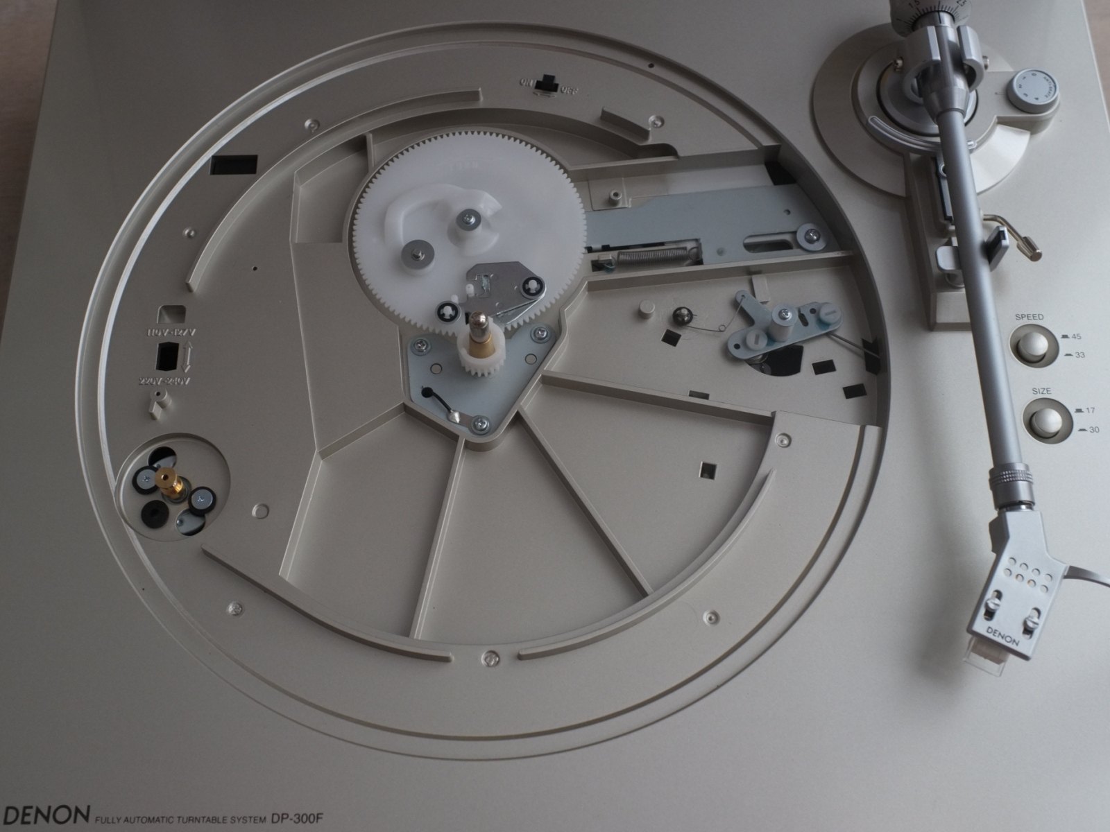

Hallo zusammen, da ich mir als Laie nicht mehr weiter weiß, hoffe ich, dass ihr mir helfen könnt. Mein Denon DP-300F fängt beim Autostart ca. 1cm zu weit innen von der Platte an und hört am Ende nicht automatisch auf. Ich habe schon alles versucht, auch die Lead-in und Lead-out Stellschrauben an der Unterseite zu justieren. Das hat maximal 0,5cm gebracht und der Stylus setzt immer noch 1cm zu weit innen auf und stoppt am Ende wie gesagt nicht automatisch. Vielen Dank für eure Ratschläge. |

Hallo, genau das gleiche Problem hatte ich bei meinen DP-300F auch und das direkt nach dem Kauf. Wenn hier die Stellschrauben nicht mehr weiter helfen, hilft nur Rückgabe bzw. eine Reparatur wenn Dein Gerät noch Garantie hat. Mehr als die Einstellschrauben einzustellen geht nicht und eine Reparatur ausserhalb der Garantie erübrigt sich angesichts des Wertes des Gerätes eigentlich von selbst. VG |

Hallo Suran, vielen Dank für deine Antwort. Leider habe ich keine Garantie mehr. Kann man da wirklich nichts selber machen!? |

Hallo zusammen, der Size-Knopf ist nicht zufällig in der falschen Position? Sonst evtl. Riemen verdreht oder ein Zahnrad verrutscht? Edit: Der Teil unter dem Plattenteller sollte so aussehen (vermute ich zumindest, also ohne Garantie): ![]() Original-BildEdit: Und der Blick von unten bei geöffneter Bodenplatte müsste so aussehen (vermute ich zumindest, also ohne Garantie): ![]() Original-BildGruß, H. [Beitrag von habkeinennick am 24. Sep 2020, 21:38 bearbeitet] |

Hallo H., danke für sie Bilder. Bei mir sieht alles genau so aus. Grüße |
