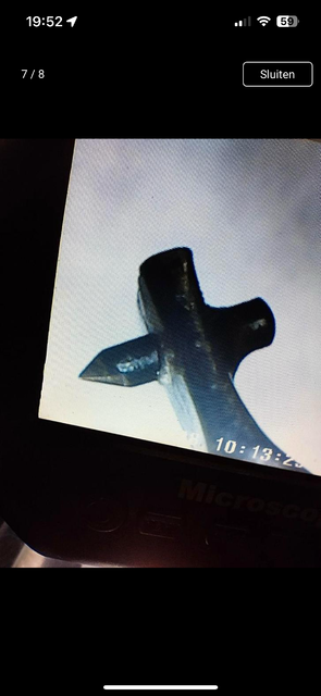

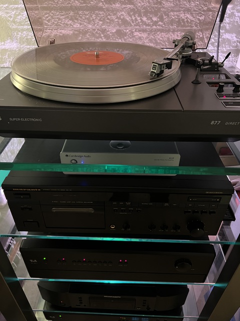

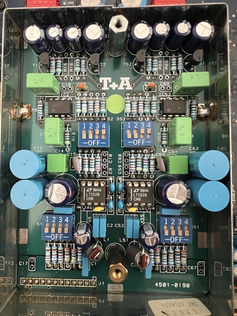

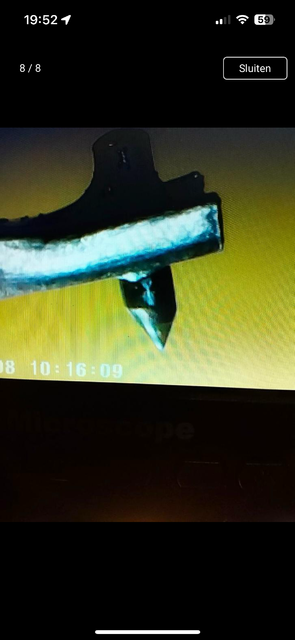

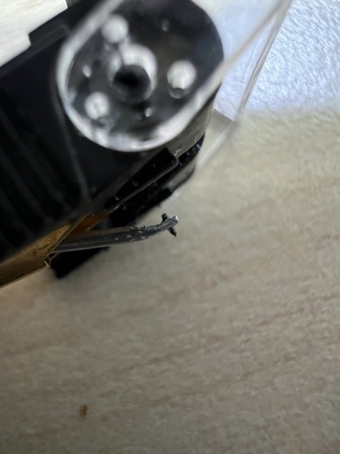

Guten Abend, darf ich mich vorstellen, Name Bram, 59 Jahre alt, aus den Niederlanden, durch mein Interesse an T+A-Hifi bin ich in diesem Forum gelandet, in meinem gerade gekauften PA1520R-Verstärker scheint sich ein MC-Phono-Modul zu befinden, I benutze einen Philips 877 mit einem 412MK3, das ist ein MM-Tonabnehmer, also habe ich auch einen Cambridge 651P dazwischen gelegt, Julie erkennt vielleicht die Nadel in meinem Tonabnehmer, ich fand es etwas seltsam,![]() ![]() ![]()

Hallo Sieht nach einer sphärischen Nadel aus. |

Hallo Bram, im Original ist das GP 412 mit einer elliptischen Nadel ausgestattet. Falls Du Dir nicht sicher bist, wie der Zustand der Nadel ist: Thakker bietet die Nadel als Original für 100 Euro an. Jico bietet für 105 Euro eine Ersatznadel an. Herzliche Grüße, Andreas |

Na na na, Mach doch dem Theadersteller keine Hoffnung auf eine 412 Originalnadel. Einzig passende lieferbare Originalnadel wäre diese: https://www.thakker....iii-original/a-5954/Esist nur von Bedeutung, dass es ein MKIII Einschub ist. Auf den Fotos sieht man eindeutig eine Nachbaunadel. Es fehlt der Philips Schriftzug auf dem Schutzbügel und auf der Nadel ist ebenfalls keine Bezeichnng. Das Bonding der Nadel ist auch nicht Philips like. Wenn es der Geldbeutel hergibt, das Thema Schallplatten nicht von geringer Bedeutung ist und die Anlage ein brauchbares Klangfundament bietet, könnte man sich mit der SAS Boron von Jico eine Freude machen. Gibt es bei Dacapo momentan für 265 Euro. Gruß Evil |

Hallo Bram, wenn es um die. Nadel geht: Es scheint sich tatsächlich eine gebondete, sphärische Nachbaunadel zu handeln. Original Nadeln für GP 412 Tonabnehmer, egal welcher Baureihe, haben einen nackten (Philips nennt es poliert) Diamanten mit dem gleichen elliptischen Schliff wie die gebondete Nadel eines GP 401. Die von Evil verlinkte Original Philips 946 D 70 wäre klanglich ein kleiner Fortschritt. Ich habe zwar nur, wie ich bereits in deinem ersten Thread geschrieben habe, den GP 412 II, und nutze dafür BLACK DIAMOND Nadeln, die genau den oben genannten Kriterien entsprechen. Diese gibt es auch für Super M III Tonabnehmer.Klar gibt es noch die Jico SAS Boron, die in etwa einer Philips Nadel mit SST Schliff entspricht, allerdings wäre sie mir zu einem Preis von ca. 265€ zu teuer. Dafür ist der Klangunterschied meines Erachtens nach einfach nicht groß genug. Die würde ich nicht einmal meinem GP 422 gönnen, selbst, wenn meine Original 4CH Nadel irgendwann nicht mehr will. Gruß Roland [Beitrag von Yamahonkyo am 09. Mrz 2024, 13:20 bearbeitet] |

Hallo Sieht man eigentlich schon an den Bildern, dass es sich um eine Sphäre handelt. Könnte natürlich auch eine Ellipse sein, deren Flanken total abgenudelt sind. |
