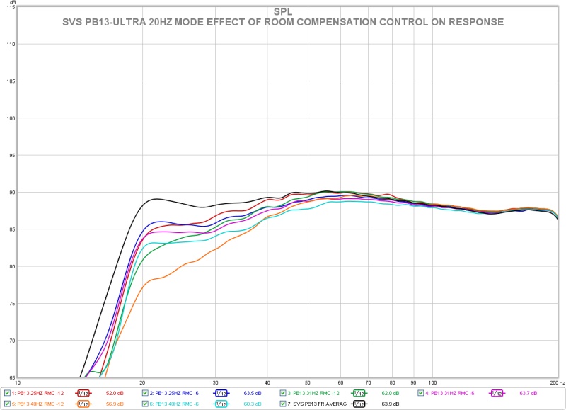

#1249 erstellt: 21. Okt 2013, 23:57
Bin noch am Überlegen, ob ich nicht vielleicht noch eine Messung mit 101 mache aber beim Sub die Room Compensation auf 25Hz -12dB setze und sie anschließend wieder aufhebe um den Bass unter 30Hz etwas anzuheben.
http://www.audioholi...mage_view_fullscreen
Es ist zwar jetzt schon sehr viel Subbass vorhanden, aber davon kann man ja nie genug bekommen
Hatte das schonmal so...
Subwoofer Messungen Rotel vs Denon
Korrigiert denn Audyssey tatsächlich bei so tiefen Frequenzen auch noch, oder kann es auch ein Messfehler sein?
jd17
#1250 erstellt: 22. Okt 2013, 08:11
Audyssey korrigiert bis einschließlich 10Hz.
Bass-Depth
#1251 erstellt: 22. Okt 2013, 08:34
schade....mir fehlt irgendwie noch die Idee wie ich Audyssey etwas austricksen kann und trotzdem vollen Tiefbass habe, vielleicht sogar mit einem kleinen Peak bei 20Hz.
Ich muss ja immer nach dem Messen die Phase um 180° drehen, da ich sonst totale Auslöschungen habe.
Das Beste Ergebnis hatte ich jetzt mit einer Einmessung wobei die Subs auf 180° gestanden sind und hinterher auf 0° gedreht wurden um sich und die FrontLS nicht auszulöschen.
Alle anderen Möglichkeiten ergaben derzeit kein zufriedenstellendes Ergebnis.
Problematisch sehe ich nur, dass Audyssey somit ja nur den Frequenzgang für Phase 2x180° glatt bügelt und das dürfte genau das Problem sein.
Die Zeitachse passt definitiv mit anschließendem Drehen auf 0° besser.
Umgekehrt funktioniert das Ganze übrigens weniger gut.
