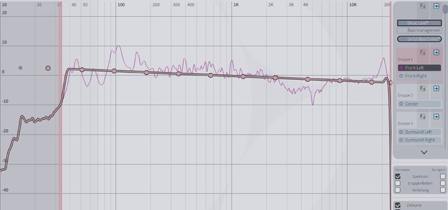

Hallo Leute! Ich habe heute die Einstellungen am Rz70 nach der DIRAC -Einmessung kontrolliert. Die Übergangsfrequenzen wurden bei allen Lautsprechern auf 70Hz und beim Sub auf 120Hz eingestellt. Ich denke, dass diese Werte nicht optimal sind... Wie ermittelt man die optimale Frequenz unter Verwendung der Messergebnisse? Center ![]() Fronts ![]() Sub ![]() Surrounds ![]() Surround Backs ![]() Heights ![]() Wenn ihr Vorschläge habt, bitte her damit ![]() LG [Beitrag von obe am 02. Jun 2024, 14:31 bearbeitet] |
fplgoe
Inventar |
#362
erstellt: 02. Jun 2024, 14:38
Welche Lautsprecher verwendest Du denn? Aus der Hüfte würde ich jetzt mindestens 50Hz einstellen. Ich weiß nicht, welche Abstufungen Onkyo da anbietet. [Beitrag von fplgoe am 02. Jun 2024, 14:40 bearbeitet] |

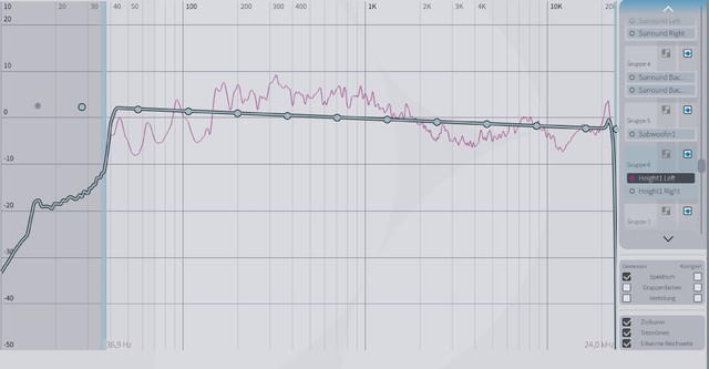

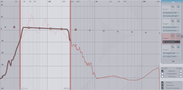

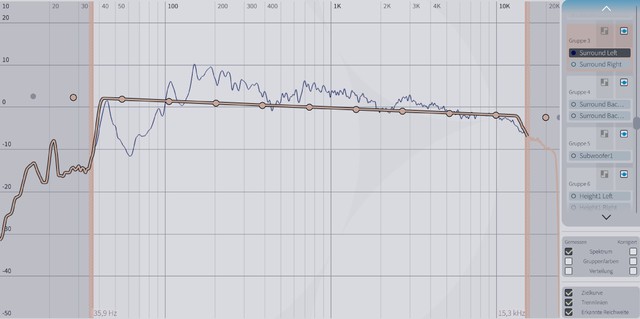

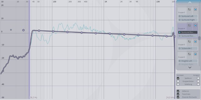

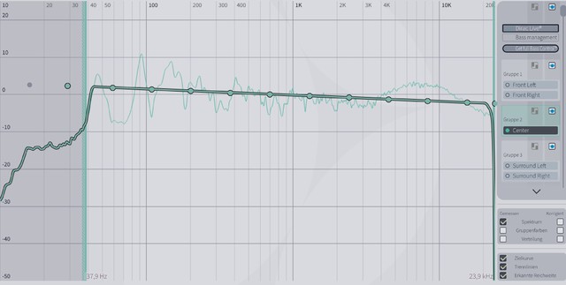

Danke für eure Kommentare aber schlauer bin ich noch immer nicht ![]() Kann man also aus den Bildern der Messergebnisse nicht ablesen, was die passende Trennfrequenz des jeweiligen Lautsprechers ist? Sind die Standardwerte (70Hz Lautsprecher und 120Hz Sub) brauchbar? LG |

erstellt: 02. Jun 2024, 17:43
Du siehst doch auf den Kurven, dass die Lautsprecher bei etwa 45Hz massiv abfallen, deshalb ja mein Vorschlag mit 50Hz. Und nochmal: Finger weg von irgendwelchen Subwoofereinstellungen im Verstärker. Lass da jede Einstellmöglichkeit (bei Denon und Marantz heißt der Punkt z.B. 'LPF des LFE') auf Standard. [Beitrag von fplgoe am 02. Jun 2024, 17:47 bearbeitet] |
