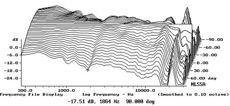

Moin. Anscheinend gibt es diesbezüglich unterschiedliche Ansichten, was die Ausrichtung von Stereo-Lautsprechern betrifft. Ich war immer der Meinung, wenn beispielsweise Desktop-LS (in meinem Fall Behringer Truth B2031P) links und rechts neben dem Bildschirm aufgestellt sind, dass sie geradeaus strahlen sollen, und nicht den Ohren des Hörers zugewendet. Oder ist das falsch? Erweitert diese Art des Aufstellens nicht das Stereo-Panorama? Oder unterscheidet sich grundsätzlich das Aufstellen von linearen Studio-LS von anderen, gewöhnlichen LS? In der Anleitung von den Desktop-PC-Lautsprechern eines Billiganbieters steht, dass die Lautsprecher direkt auf die Ohren ausgerichtet werden sollen. hmmmm ... Dann mal her mit euren Ansichten! ![]() lev |

Hallo Also, ich habe die besten Ergebnisse mit allen meinen bisherigen Lautsprechern erzielt, wenn die LS scharf am Ohr vorbeizielen. So war der räumliche Eindruck, die Bühne und auch die Ortbarkeit am besten. Aber sicher empfinden das jeder anders. Gruss |

http://www.stereophile.com/images/archivesart/809fig4.jpgAuf diesem Messdiagramm siehst du, dass die Höhen (und teils auch Mitten) immer schwächer werden, je weiter du die Boxen von dir wegdrehst (der Winkel ist rechts vom Diagramm in Grad [0; 30; 60] angegeben). Das gilt so und ähnlich für praktisch alle Lautsprecher. Was heißt das für dich? Sind dir die Höhen zu spitz, dreh die Lautsprecher nach innen stärker ein oder kippe sie nach hinten. |
