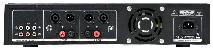

Heyho Ich hab da ein recht blödes Problem mit meiner neuen Anlage.. Die haben mir nen "besseren" Verstärker mitgeschickt, weil der andere nicht mehr verfügbar ist. Die Frage ist folgende : Wie Kriege ich mit diesem Kabel ( http://www.etc-shop....483-kabelrolle-1.jpg ) eine Verbindung von Box ( http://www.etc-shop.de/images/produkte/81003846-dl210-2.jpg ) zu meinem Verstärker ( http://www.etc-shop.de/images/produkte/81003867-863297-3.jpg ). Das wäre also sozusagen ein -Lautsprecherdraht auf XRL- Adapter? Finden tue ich nirgends einen, die Hotline vom Shop hat irgendwie dauerhaft geschlossen, und ich komm einfach nicht mehr weiter. ![]() Könnt ihr mir nen Rat geben? Grüße, Alex |

Hi, ich steh glaubich grad etwas auf dem Schlauch... Warum schließt du deine Lautsprecherkabel nicht einfach an die Lautsprecher-Schraubanschlüsse (unter den XLR-Anschlüssen) an? |

Sorry für meine Unkenntnis ![]() Normal arbeite ich eben nur mit den oberen Steckern, deswegen hab ich mich nie mit den direkten Schraubanschlüssen beschäftigt. Nur..hehe.. wie steck ich meine Kabel da rein, ohne dass sie mir rausfliegen & auch Kontakt behalten? ![]() Google sagt Bananenstecker? Ist das richtig? |

Ach quatsch, macht ja überhaupt nichts. Dein vorheriger Verstärker hatte also auch Klemmanschlüsse wie die Lautsprecher?
Die Verschlusskappen möglichst weit aufdrehen, so dass an der Fassung ein Loch/eine Öffnung zugänglich wird. Dann die zugeschnittenen Lautsprecherkabel an den Enden abisolieren (1-1,5cm), die Adern zu einer Spitze verzwirbeln und in diese Öffnung stecken. Dann die Verschlusskappen wieder zudrehen und somit die Kabel fixieren. Hab auf die Schnelle kein besseres Bild finden können, aber reicht vielleicht zur Verdeutlichung. ![]() Sollte ansonsten auch im Handbuch des Verstärkers erklärt werden. Grüße |
