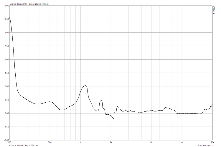

Ich habe zum Themenkreis
"Wahrnehmbarkeit von Laufzeitverzerrungen"
noch ein schönes PDF des Instituts für
Rundfunktechnik (IRT) in München gefunden.
Dort werden auch die bisher zu dem Thema
veröffentlichten Daten zusammengefasst, u.a.
von Blauert/Laws , welche oft als Standard
herangezogen werden.
http://forum2.magnetofon.de/bildupload/goosphase.pdf
Für Regielautsprecher kommt das IRT München zu
weitaus strengeren Empfehlungen, als die bisher
veröffentlichten Untersuchungen nahelegen würden.
Hier mal ein willkürlich herausgegriffener
Schrieb einer (guten ...) Mehrwege Box:
http://www.cay-uwe.de/ARTA9.jpg
Vollbereichs Biegewellen-Lautsprecher 'Model 2', Vorserienmodell:
Group Delay
(Abgebildeter Frequenzbereich lt. Empfehlung des IRT München.)
Beim Vergleichen bitte beachten, daß Skalierung und
Frequenzbereiche der Schriebe nicht identisch sind.
Die Frage der Hörbarkeit der Gruppenlaufzeit ist ein
schönes Beispiel dafür, daß die alleinige Darstellung
einer physikalischen Messgröße in der Audiotechnik
oft nicht viel hilft, ohne dass man deren
gehörphysiologische Gewichtung hinreichend einschätzen
kann.
Wenn sich - wie im Fall der Gruppenlaufzeit - die
Fachleute widersprechen, wird es natürlich schwierig.
Man kann versuchen "immer auf der sicheren Seite"
zu sein, aber gerade das geht nicht immer, weil man
nicht allen Meinungen gleichzeitig gerecht werden kann.
Deshalb muss ein Audioentwickler gerade bei Schallwandlern
- als einer auf der physikalischen Ebene sehr fehlerbehafteten Komponente -
in der Lage sein, im Zweifelsfall sogar die messtechnische
Verschlimmerung einer Fehlergröße in Kauf zu nehmen, wenn
diese sich im unkritischen Bereich bewegt und er dadurch
eine andere aus dem kritischen Bereich herausholen kann.
Das lernt man in keinem E-Technik Studium, und
deshalb können gute Geräte - insbesondere Schallwandler -
nur durch eingehende Hörtests beurteilt und auch
weiterentwickelt werden. Denn am Ende wird bei
einem guten Gerät die physiologisch bewertete
Fehlergröße minimiert, genau da liegt der Hase
begraben.
Eine begleitende messtechnische Dokumentation ist
trotzdem wichtig - so wie im Fall der o.a. Gruppenlaufzeit
- aber die Messkurve irgendeiner Größe allein kann nicht
die Richtung der Weiterentwicklung bestimmen.
Auch wenn über den genauen Verlauf der
Wahrnehmbarkeitsschwelle der Gruppenlaufzeit
Unsicherheit besteht, so ist man sich doch einig,
daß ein Anstieg der Gruppenlaufzeit von 4ms im Bereich
2Khz "sehr viel" ist, der gleiche Anstieg im Bereich 100Hz
jedoch "sehr wenig".
Spätestens ab dem Mitteltonbereich >500 Hz, sollte
die Gruppenlaufzeit einen sehr flachen Verlauf haben.
Ein sehr kritischer Bereich scheinen 1-4Khz zu sein.
Interessanterweise befinden sich genau in diesem
Bereich gewöhnlich Übernahmefrequenzen von
Mehrwegelautsprechern ... die liegen dort also nicht,
weil es gehörphysiologisch klug ist, sondern
aufgrund von technischen Sachzwängen traditioneller
Mehrwegetechnik: "Wir haben das schon immer so gemacht"
ist eines der meistverwendeten Argumente für alles,
was man eben "schon immer" so gemacht hat.
Fehler, die m.E. oft grob in ihrer Auswirkung unterschätzt
werden:
- Diskontinuitäten der Gruppenlaufzeit im Mittel- und Hochtonbereich, besonders im Präsenzbereich und seiner
Umgebung
- Frequenzabhängige Diskontinuitäten im Rundstrahlverhalten.
Nochmal: Es geht hier nicht nur um die Gruppenlaufzeit
von Filtern/Frequenzweichen, sondern um die Gruppenlaufzeit
des Gesamtsystems.
