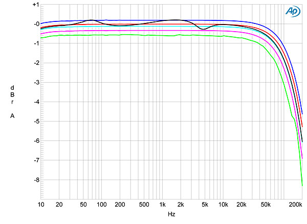

Hier übrigens eine Messung vom Naim Nait 5si: https://www.stereophile.com/images/1014NAITfig01.jpg (Naim NAIT 5si, volume control set to 12:00, frequency response at 2.83V into: simulated loudspeaker load (gray), 8 ohms (left channel blue, right red), 4 ohms (left cyan, right magenta), 2 ohms (green) (1dB/vertical div.)) Aber nätzt ja nichts, der "bährige" Naim-Bass (was immer das sein soll) ist ja nicht messbar ...
[Beitrag von Dadof3 am 03. Nov 2018, 19:15 bearbeitet]
