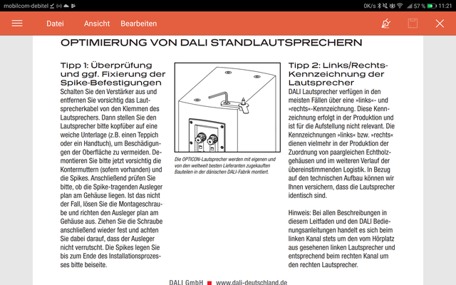

#3
erstellt: 28. Feb 2019, 13:28
Schubbu
Neuling |
#4
erstellt: 28. Feb 2019, 13:30
Super Antworten. Ich danke euch. VG |
