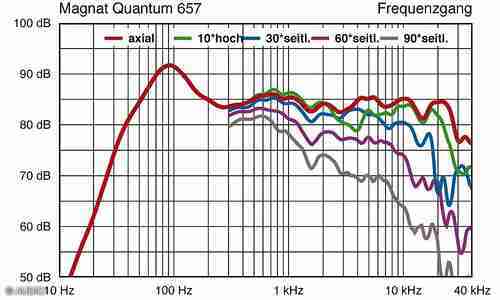

Hier mal die Standbox 657:
https://www.connect....gnat-Quantum-657.jpg
[Beitrag von Peas am 17. Jul 2019, 10:23 bearbeitet]

Die Quantum 657 ist angegeben mit 20 bis 50.000 Hz und 93 dB.
Die -10 dB unterschreitet sie bei rund 50 Hz. Bei 20 Hz ist sie 30 dB unter Pegel.
Welcher Norm entspricht das nun?
Messung siehe oben. Für die kleinere 653 habe ich keine gefunden, dürfte aber vergleichbar sein.
Kann nicht verstehen, dass die transparenten Angaben der Buchardt hier diskutiert und kritisiert werden, während der Magnat Normtreue zugute gehalten wird. Das ist maximal eine Werksnorm. Canton arbeitet übrigens ähnlich.
Aber klärt mich gerne auf, warum Ihr das so seht.

#22 erstellt: 17. Jul 2019, 17:21
Ein wesentlicher Grund für den Klangeindruck der Quantum wird in dem Fall nicht nur die Raumakustik sein, sondern die typische Oberbassbetonung (Taunus-Sound hieß das früher mal).
Die Oberbassbetonung klingt zunächst einmal beeindruckend und gaukelt auch Tiefbass vor, der aber gar nicht da ist.
Der Umstieg auf sauber abgestimmte LS fällt dann schwer, aber mit der Zeit erkennt man dann viel mehr Details und lernt, dass richtiger Bass doch besser klingt.
