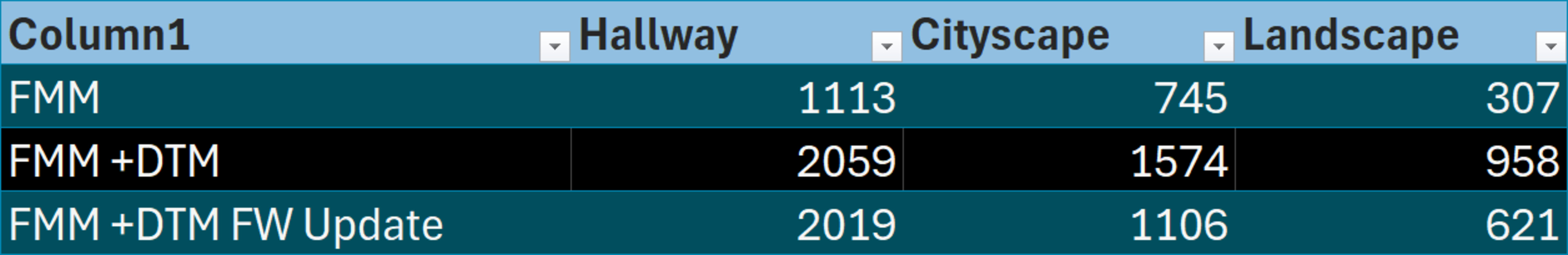

Ich wüsste gerne wie der Unterschied von FMM GO ohne Tonemapping vs Tonemapping Professional(bzw. HGiG) aussieht, weil wenn ich den Schalter umswitche dann sieht man dass die Spitzen heller sind. Um wieviele Nits es sich handelt keine Ahnung, da bräuchten wir jemanden der das mal gegenmisst.
kannst ja ein entsprechedes hdr Testvideo verwenden

Danke, also folgende Werte habe ich gesammelt:
Testvideo:
FMM mit PTM= 2300 sieht man noch 2450 ist schluss das Logo bei Forza verschwindet wie gesagt bei 2440 nits. Da kann man es in 10 Nits Schritten einstellen, daher so genau.
ohne PTM = ca. 3900 nits
GO mit PTM: ca. 3800 nits (hängt vom 4000er Regler ab, auf 10 ist er bei 3800, auf 100 ist er bei 2400 wie der FMM)
ohne PTM ca. 3800
GO mit HGiG : 2000 nits#
Rtings hat übrigens nachgemessen und deckt sich mit meinen Eindrücken: Je heller das Bild desto identischer ist die Helligkeit mit DTM vor dem Update, doch bei Kontrastreicheren Bildern ist DTM nun dunkler und hellt nicht mehr alles so deutlich auf.(ausser man nutzt DTM in anderen Bildmodi wie Cinema)
Link: https://www.rtings.c...arge.jpg?format=auto
Unterm Strich also: man hat einfach eine weitere DTM Option bekommen, wenn man neben dem FMM auch einen anderen Modus eingestellt oder kalibriert hat kann man für sich selbst entscheiden ob und welche DTM Option in Frage kommt. Warum das LG so implementiert und "gelöst" hat, keine Ahnung, ich hätte es einfach als weitere DTM Option im FMM angeboten und von mir aus "DTM FMM" genannt, die Leute wären bestimmt darauf angesprungen.
EDIT: ich glaube ich Spinne, DTM scheint jetzt oder war es vllt. schon seit dem "Nerf" verbugged zu sein, wenn man im FMM DTM einschaltet dann ist es der dunklere DTM, wenn man dann auf Cinema oder Cinema Home springt (mit DTM an) dann erhält man ja das alte DTM, jetzt kommts, wenn man dann zurück zum FMM springt dann übernimmt der FMM irgendwie deren Helligkeit(quasi die alte DTM Helligkeit) ich habe es extra mehrmals gestestet und den Fernseher sogar mal ausgeschaltet und von neu ausprobiert, es funktionierte jedesmal. Sehr seltsames Verhalten.
