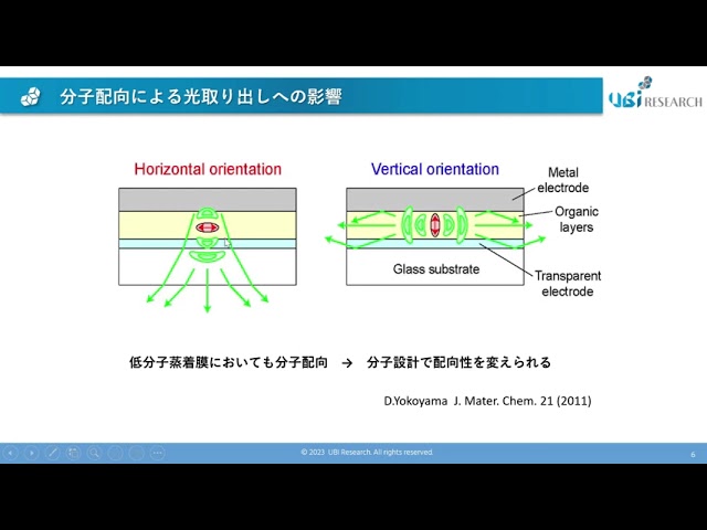

Higher Brightness of Organic EL Display: Light Extraction Technology
content
・Meta-lit lens structure
・Extraction of light emission from OLED
・Improvement of light extraction by micro lens
・Influence of molecular orientation on light extraction
・Improvement of light extraction by pixel structure
・Improved light extraction by suppressing surface plasmon

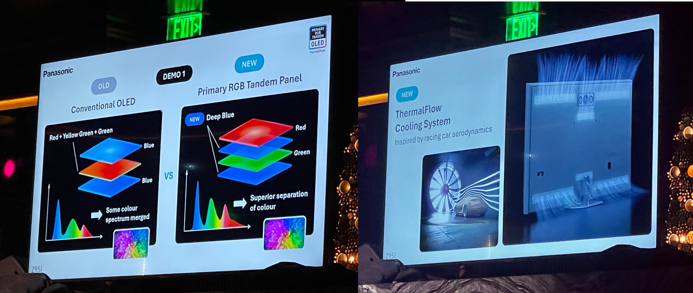

#437 erstellt: 07. Jan 2025, 22:00
Panasonic enthüllt erste Details zum neuen Panel. Name des Panels "Primary RGBTandem OLED" mit 40% höherer Lichteffizienz, R + G separiert + 2x neues Tiefblau im Stack und gespreizteren Spektralverhalten für R + G mit einem vermutlich höheren Farbraum.
https://www.flatpanelshd.com/pictures/panaces2025_4_large.jpg
https://www.flatpane...owfull&id=1736271000
[Beitrag von celle am 07. Jan 2025, 22:01 bearbeitet]
celle
#438 erstellt: 07. Jan 2025, 23:15
