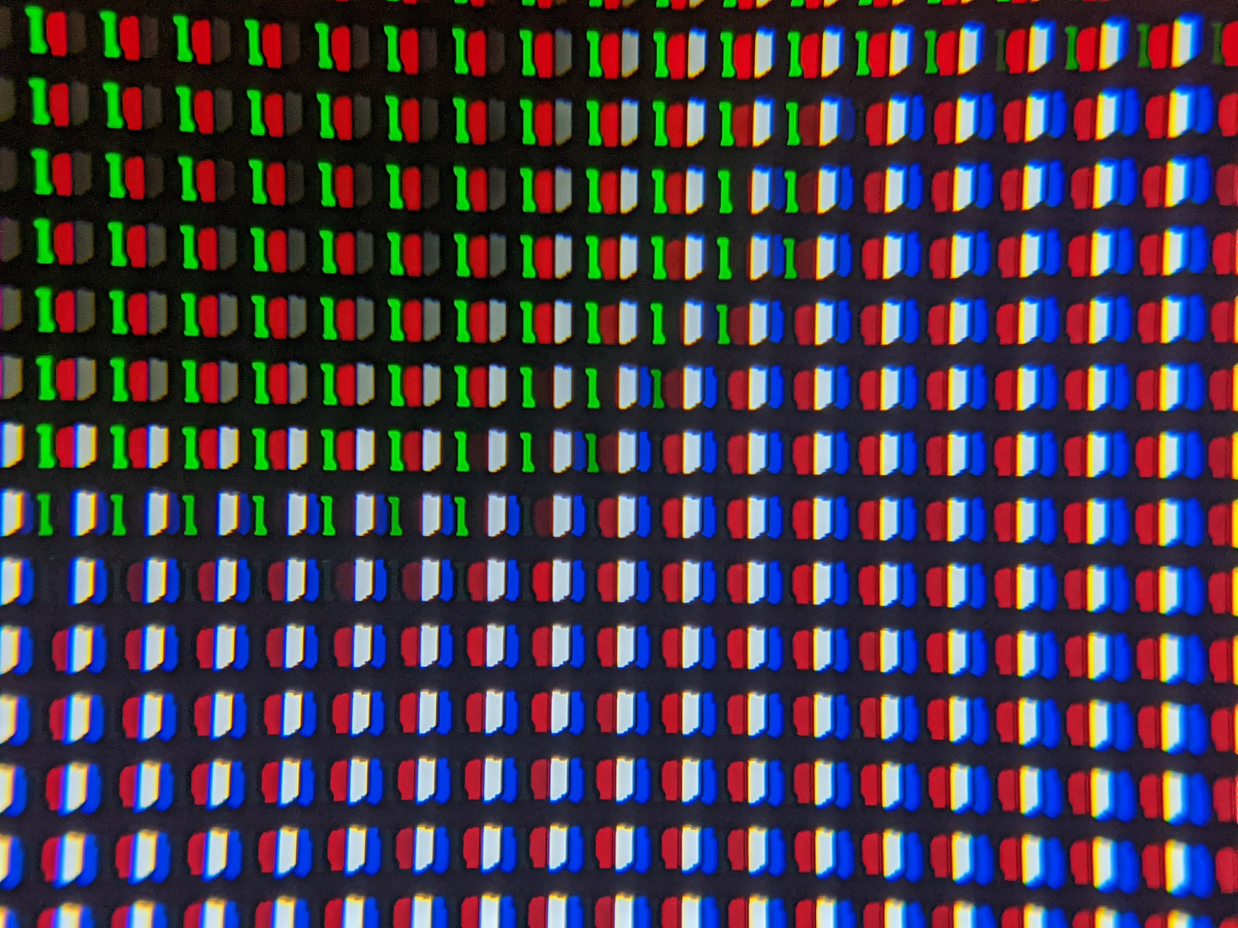

#268 erstellt: 17. Feb 2021, 14:10
Laut dem Journalisten des belgischen FWD-Magazins hat sich die Pixelform beim 65" G1 nicht zum Vorjahr geändert. :
https://pbs.twimg.co...t=jpg&name=4096x4096
https://twitter.com/ericbeeckmans/status/1361698069851611142?s=20
Zum Vergleich Sony 65A8 und 65CX
https://dyw7ncnq1en5...-plus-abordable.jpeg
https://www.lesnumer...5a8-p60061/test.html
https://dyw7ncnq1en5...t-on-recommence.webp
https://www.lesnumer...5cx-p57919/test.html
Wie schon gesagt, ist das auch nicht notwendig und im Grundriss sieht man einen bspw. dickeren OLED-Stack nicht zwangweise. Die Veränderung findet ja in der Höhe im Schnitt oder eben dem Leuchtstoff selbst statt.
Farb-, Helligkeitsmessungen als auch der Energieverbrauch sind hier die entscheidenderen Faktoren um Unterschiede zu ermitteln.
Trotzdem wird durch nicht optische Panelunterscheide eine Unterscheidbarkeit erschwert. So ist es also schwierig erhöhe Peakhelligkeit allein auf effizientere Emitter oder passive Faktoren wie effizientere Kühlung zurückzuführen. Insbesondere wenn sich andere Hersteller wie beispielsweise Panasonic dazu ausschweigen, ob ein effizienteres Panel überhaupt zum Einsatz kommt.
[Beitrag von celle am 17. Feb 2021, 14:11 bearbeitet]
