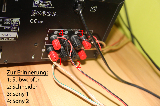

Guten Abend zusammen! Wie im Titel geschrieben, suche ich ein Paar Lautsprecher für mein kleines Zimmer (~14qm )Jetzt kommt natürlich das ewige Thema: Budget. Ich bin Schüler und in einem Jahr Student und wie das halt so ist, sch*** man in der Zeit halt kein Geld. Hatte jetzt neulich Geburtstag, also bin ich wieder flüssig. Will von 150€ dieses Geldes jetzt ein neues Paar Lautsprecher kaufen. Was ich bisher habe: Ein Bild von meinem Zimmer ![]() Einen guten Verstärker (Denon PMA-860), auf Bild V Einen guten Subwoofer. genaue Bezeichnung weiss ich leider nicht, Marke auna, auf Bild Nummer 1 Zwei kleine Sony-Schrott Boxen (Sony SS-H551), auf Bild Nummer 3+4 Eine größere Schrott-Box (Schneider, aus der Steinzeit :|), auf Bild Nummer 2 Was ich vorhabe: Ich suche ein Lautsprecherpaar, um die Lautsprecher 2,3 und 4 zu ersetzen. Einer der beiden soll dorthin kommen, wo jetzt Lautsprecher Nr 2 steht, die andere soll unter meinen Schreibtisch hinkommen, wo jetzt das grüne Rechteck gezeichnet ist. Edit: ich verwende das System zu 95% um Musik zu hören, 5% Filme Ich suche also: Lautsprecherpaar, zusammen bis 150€ Maximale Höhe: 70cm Maximale Breite: naja, über 30cm wirds eng ^^ Minimale Höhe: 50cm, würde sonst ja blöd aussehen auf der linken Seite.. Jetzt noch eine Frage zum Subwoofer. Im Moment ist der zwar an, man hört ihn aber nur sehr wenig, da die Box ja überhaupt nur den Bass zugeteilt kriegt der auf der rechten Stereospur läuft..). Wenn ich aber den Ton nur über den Subwoofer laufen lasse und was basslastiges abspiele, Leute glaubt mir das Ding bringt die ganze Bude zum wackeln.. Wenn ich mir die neuen LS jetzt kaufe habe ich ja praktisch noch einen Anschluss frei (Es gibt an meinem Verstärker Lautsprecher 1 und 2 mit jeweils links und rechts). Macht es da Sinn, sich nach Weihnachten einen zweiten Sub zu kaufen? Oder kann man irgendwie bewirken dass der Ton aus beiden Stereo-Spuren auf den Sub läuft? Oder das Signal irgendwie verstärken damit der Sub lauter ist (oder die anderen leiser und dann einfach lauter aufdrehen, ginge ja auch)? VIELEN DANK für eure Ratschläge oder gar konkrete Kaufempfehlungen, Ruffy_ [Beitrag von Ruffy_ am 22. Okt 2014, 19:05 bearbeitet] |

Hi Ruffy ![]() Da muss ich jetzt wohl Aufklärungsarbeit leisten ![]() Sorry wenn das jetzt ganz blöd kommt, aber ein paar Dinge muss ich dir ankreiden. 1. wie hast du die vier Lautsprecher an einem Verstärker angeschlossen? 2. dein sub sollte maximal bis 100 Hertz spielen, bekommt aber alle Frequenzen zugeteilt -> schlecht 3. auna ist eine der am meisten verpönten Marken, aufgrund mangelnder Qualität. Durch solche Produkte kommt das Vorurteil "Chinaschrott" 4. deine Aufstellung ist "schlecht" ![]() Jetzt etwas harmonischer ![]() Du hast 150€ für ein paar neue Lautsprecher. Das ist nicht viel, aber machbar. Das mit deinem Sub wird schwierig, da du jenen nicht vernünftig in dein Setup einbinden kannst. Er bräuchte eine extra Endstufe, welche nochmal ca. 80€ kosten würde. Momentan setzt du auf Masse statt Klasse. Das sollte andersherum herum sein. Lies dir mal diesen Link zur Lautsprecherposition durch, dann weist du, was ich meine: http://www.audiophysic.de/aufstellung/regeln.htmlWie laut muss es bei dir denn sein? Wäre Gebrauchtkauf in Ordnung? Gruß Jan P.s. Tywin war schneller Und keine Ausreden ![]() In deinem Raum kann man problemlos Lausprecher aufstellen. Nur gewusst wie [Beitrag von Donsiox am 22. Okt 2014, 19:11 bearbeitet] |

Das halte ich für ein Gerücht. Das Auna Ding ist für´s Auto und noch dazu passiv. Du hast also alle Lautsprecher parallel angeschlossen. Das tut dem Verstärker nicht gut, wenn es sich um 4 Ohm Lautsprecher handelt.
Das ist die große Misere an passiven Subs. Man kann die nicht sinnvoll an die restliche Anlage anpassen, ausser man aktiviert sie mit einem Verstärker. Dieser würde aber Dein Budget schon fast auffressen. Weg damit. Macht keinen Sinn. Ist Gebrauchtkauf eine Möglichkeit? Falls Ja, dann gib doch mal Deine PLZ durch, dann kann man in den Ebay Kleinanzeigen in Deiner Umgebung schauen ob was vernünftiges dabei ist. Hat den Vorteil, dass du dir die LS anhören und ansehen kannst. Gruß Georg |

Wir sind grad total negativ gesinnt ![]() Ich fass mal zusammen: Hi Ruffy und willkommen im Forum! Schön, dass auch du damit beginnen möchtest, dich unserem Hobby Hifi anzuschließen. Leider ist deine Ausgangssituation nicht optimal, aber das kannst du mit unserer Hilfe bestimmt ändern. Sehr gut ist, dass du schon einen guten Verstärker parat hast. Ein paar Grundlagen musst du dir noch aneignen, wie zum Beispiel die korrekte Aufstellung von Lautsprechern, was du mit den Links in meiner Signatur (Audiophysik und hifi-forum) erlernen kannst. Herzliche Grüße Jan |

Ooohhjeeee, der arme arme Denon. Natürlich bekommst du hier Ratschläge im Sinne von möglichst viel HiFi fürs Geld !!!! Das kann auch schon mal weh tun !! Ist ja aber so gewollt, sonst würdest du dir HIER keine Meinung abholen wollen. Also zuerst mal würde ich ALLES bis auf den Denon aus dem Zimmer verbannen (EBAY) Vlt bekommst du noch 20 Euro dafür, die du dann drauflegst und dir dieses Set von Onkyo mal anschaust. http://www.amazon.de...ywords=onkyo+speakerDie Lautsprecher MÜSSEN auf Ohrhöhe installiert werden, also dann halt (knnrrmmpfff ) auf dem Tisch.Unter dem Tisch hat nichts was verloren. Reicht es nicht für die Onkyo (199,-) dann lieber Regallautsprecher wie diese hier: http://www.amazon.de...ords=jbl+control+oneDie sind auch Studentenpartytauglich und haben ein seeehr neutrales Klangbild. Wenn du Musik z.B. von Youtube lädst und es als gut empfindest kannst du dir auch mal die anschauen: http://www.amazon.de...1N8H0KVWTAJNZ5VFSYD7Die Käufer fandens "gut". Aber beide neben den Tisch. bitte. |

Wie es momentan angeschlossen ist schadet es dem Verstärker, ja. Auch der Sub ist sehr suboptimal angeschlossen. Nimm mal den Tv und stell ihn in die Mitte des Schreibtisches. Dann nimmst du die beiden Sony Lautsprecher und stellst sie ganz links und ganz rechts auf den Schreibtisch. Die schließt du an den Lautsprecheranschlüssen "A" an. Den ganzen Rest schließt du nicht mehr an. Hier noch ein Beispiel: http://www.amazon.de...386113&robot_redir=1Für 150€ solltest du natürlich nicht guten Klang, hohe Lautstärke und viel Bass erwarten. Das ist leider nicht möglich. [Beitrag von Donsiox am 22. Okt 2014, 20:22 bearbeitet] |

Ja. Passive Subs eignen sich nur für Systeme, für die es die passenden Satelliten gibt. Gruß Georg |

Läuft aber schon mindestens (naja grobe Schätzung) 1000-2000 Betriebsstunden so.. o.O In wie fern ist das schlimm? Kann der so kaputt gehen? |
