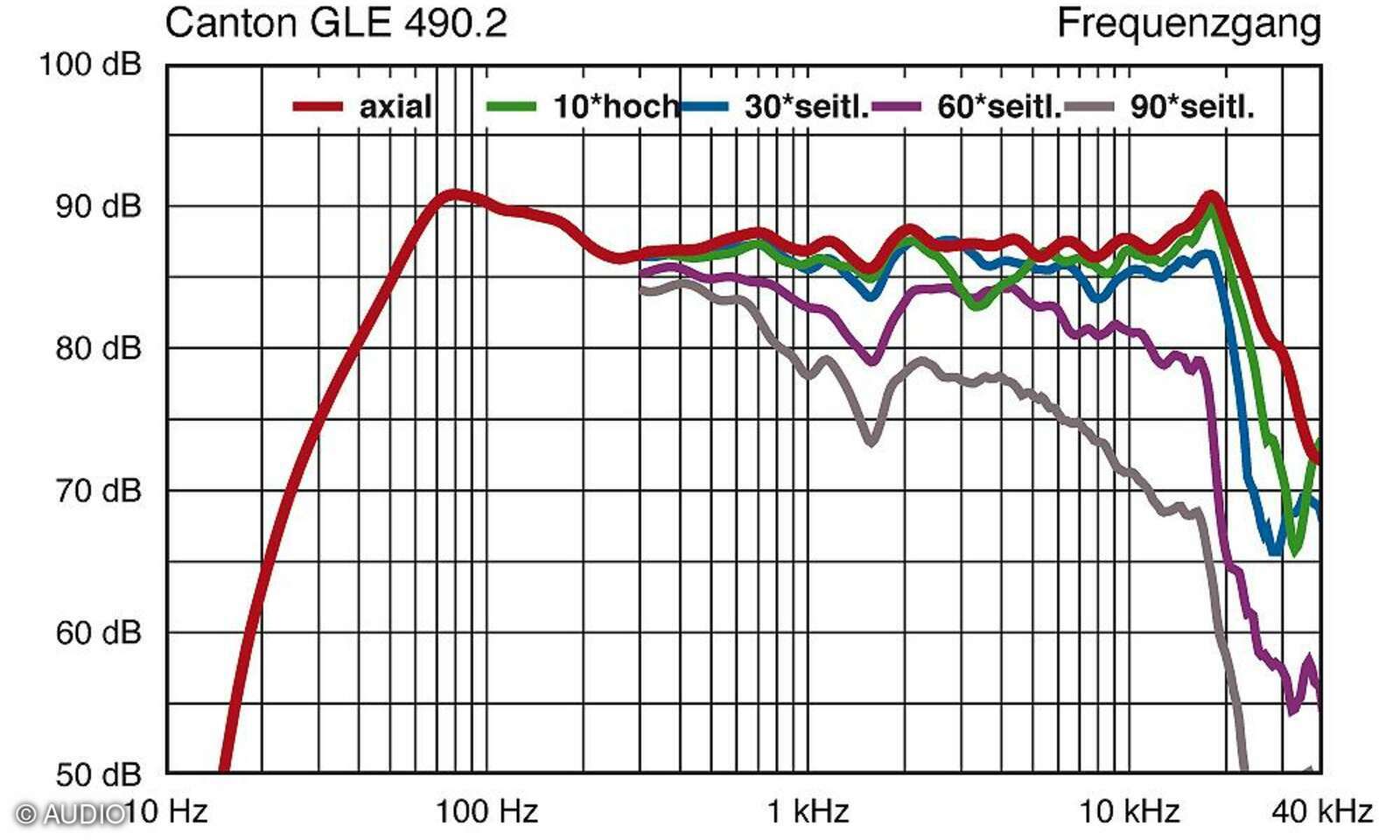

Wegen Bass und Canton GLE. Ein Freund hat die - ich hab sie aber nie "pure" gehört - er hat sie eingemessen (und gehört zu denen, die die Einmessung dann auch nie wieder verändert haben :-) der Glückliche)
Hier gibts aber einige, die die GLE gut kennen - ich würde behaupten, die sind im Bass relativ neutral und spielen nicht besonders tief - bitte gerne korrigieren.
Allerdings meinte ich auch nicht, dass dir jetzt jemand was zum Bass deiner GLE sagen soll, sondern, dass du uns - wenn du den Hörtermin hast oder hattest - nochmal wegen der Kandidaten anschreibst. Evtl. kann dir jemand etwas zu dem Bass des jeweiligen Lautsprechers sagen im Vergleich zu deinen GLE.
Wenn der Frequenzgang hier stimmt, würde ich dich z.B. bei Kaufinteresse an einer NuBox B70 darauf hinweisen, dass die deutlich tiefer spielt und du ein Dröhnproblem bekommen KÖNNTEST.
https://www.connect....Canton-GLE-490-2.jpg
Edit:
Der oben verlinkte Frequenzgang zeigt eine ausgeprägte Bassbetonung um die 100 Hz. Wie gesagt, da bräuchten wir jetzt jemand, der die GLE490.2 wirklich kennt, der das bezeugen kann.

@Alex560 Der Frequenzgang der GLE von oben passt schon ungefähr. Sieht bei anderen Messungen auch nicht groß anders aus. Ich hatte sie selbst mal. Für ihre Größe ist die Bassausbeute tatsächlich recht mager. Es hing aber auch noch ein kleiner AS85 Sub dran, der hat das wett gemacht.
Gemessen hatte ich die aber nie. Standen eh im Altbau unter eher schlechten Bedingungen. Für ein 300 € 5.1 Set von Kleinanzeigen hatte ich da keinen Aufwand betrieben.

https://test.stereo.de//images/measurement/000317-0.jpg
Der Bass der Vento 890.2 scheint den Buckel der GLE nicht zu haben. Ansonsten wohl sehr ähnlich.
Es KÖNNTE (ich schreib das immer so penetrant in Großbuchstaben, da erstens Messungen trügen können und zweitens der Raum eine wesentliche Rolle bei der Basswiedergabe spielt) also sein, dass sie untenrum etwas weniger "fetzig" ist, wenn du im Moment bei etwas unter 100Hz kein Dröhnen hast.
Wenn du jetzt gerade ein kleines Dröhnen um die 100 Hz hast, wird es mit der Vento evtl. etwas besser.
Aber ich schreibe hier nur aufgrund der Frequenzgänge - besser als nichts, aber eigene Erfahrungen sind da auf jeden Fall nicht zu ersetzen.
