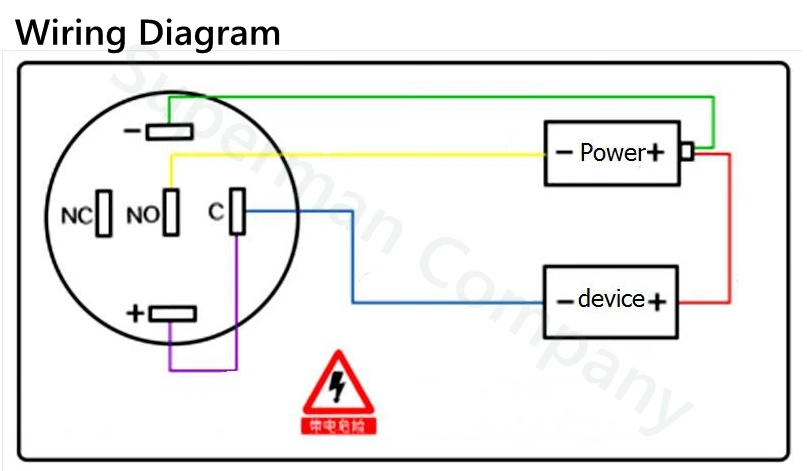

danny08
Stammgast |
#526
erstellt: 21. Mrz 2017, 01:52
Hab ich mir schon gedacht. Hab aber auch so n ewiges Dauerproblem. Unter bestimmten Konditionen entwickelt sich im Relais, obwohl es keine Selbsthaltung hat, eine Art Selbsthaltung ![]() zB hab ich jetzt die LEDs umgelötet, direkt aufn StepUp, der StepUp wird geschaltet. Wenn die LEDs jetzt darauf sind, und nicht wie vorher an der Endstufe, kann ich zwar alles mit einem Schalter einschalten, aber nicht mehr aus. Selbst wenn der Schalter auf aus steht, geht nix aus. Das hat ich sehr oft mit bestimmten Fehlerströmen, aber jetzt muss sich "hinten rum" wieder irgendein Stromkreis schließen. Wenn die LEDs schlichtweg nur Strom bekommen, passiert das nicht. Schließ ich jetzt auch das Audiokabel an(welches Parallel zum Verstärker läuft,also Audio IN), bekomm ich über den Schalter nicht mehr alles aus, es bleibt alles an. D.h. es muss sich über den Verstärker iwie der Stromkreis schließen bzw halten. Ist aber nur wenn das Audio IN auch im VU Meter Board steckt, welche beide intakt sind. Masse geht auf die Musikmasse, plus ist halt Audio. Echt echt seltsam, hatte ich aber sehr sehr oft. Konstellation aus schwer zu überschaubaren Strömen plus seltsame Chinateile |
bierman

@Franky Gomera: Ja, das passt. @danny: Kannst du einen Schaltplan posten? Selbsterhaltende Relais klingen nach einem Fehler. |
danny08
Stammgast |
#531
erstellt: 21. Mrz 2017, 14:55
Einmal grob aufgezeichneten. Bisschen schwierig bei allem. ![]() Nochmal zusammengefasst: Wir beginnen mit 24v am Eingang vom SNT. Davon geht jeweils einmal plus zum Stepdown und einmal direkt zum verstärker weil wir warum auch immer masse schalten. Und auch noch einmal direkt 24v zum schalter weil der leuchtet. Der stepdown steuert mit 5v das logische relais an, geht also mit dem stepout - und stepout plus direkt darauf. Ein dickes massekabel geht vom 24v in aufs relais und bildet damit die geschaltete masse für den Verstärker. Sobald der Verstärker anspringt liegt am mute port 5v an, welche ich zum dsp bringe weil das dsp mit den stepups gepfiffen hat wie sonst was. Der schalter ist so n chinaschalter der leuchtet mit nc und no, plus minus und c als pins. Schaltplan trag ich nach. Aufjedenfall ist die schaltung auf nc gelegt also das er schaltet wenn man ihn drückt. Die leds bzw das vu meter bekommt über den selben stepdown spannung wie das relais. Soweit geht auch alles und ging auch alles. Wenn ich jetzt allerdings das audiosignal abgreife( und es is irrelevant ob vom dsp oder cinch direkt) kann ich einmal alles einschalten, wenn ich dann den schalter nochmal betätige, bleibt alles an. Also müsste der schalter auf no stehen aber es bleibt alles an. Funktionieren tut das vu meter auch, aber darüber bildet sich eine art selbsthaltung. Auch die led im schalter leuchtet weiter. Ideen? Ich verzweifle. Es muss eig der schalter sein. Bilder bzw Teile: Das Relais https://de.aliexpres...VDC/32678632039.htmlSChalter: dessen schaltplan: https://ae01.alicdn....XXoXVXXq6xXFXXXh.jpgIst unglaublich unlogisch mit dem plus auf minus etc. Funktioniert aber tatsächlich so. Vu Meter: https://de.aliexpres...een/32663100749.htmlSchaltplan findet man auch dort. Genug infos? EDIT: Jetzt hab ich nochmal viel geguckt und es kann ja eigentlich nur am Schalter liegen. Der hält sich und das hält den anderen Kram auch. Jetzt muss ich nurnoch wissen, wie ich den richtig anschließe und dann sollte es laufen EDIT2: Selbst bei ner ganz einfachen schaltung wo ich nur NC und C schalte, also nur den schalter ansich ohne LED und alles. Keine Chance. Sobald es an ist, bekomm ich es nichtmehr aus. [Beitrag von danny08 am 21. Mrz 2017, 15:31 bearbeitet] |
DjDump
Inventar |
#532
erstellt: 21. Mrz 2017, 16:06
Schau dir mal das Programm Fritzing an, damit kann man schöne Schaltpläne erstellen und muss nicht die Hälfte weglassen. Das Problem ist ja momentan, dass da so viele Teile drin sind, dass alles total unübersichtlich ist (im Schatplan und in Realität ja auch). Deshalb würde ich versuchen, das ganze möglichst stark zu vereinfachen. Warum hast du dich z.B. für ein 5V Relais entschieden? Es gibt auch Modelle mit 24V Signalspannung. Wie wird das Relais überhaupt geschaltet, momentan ist es ja einfach immer ein?! Bei deinem Relaismodul würde ich die Positive Spannung schalten. In Step Down, Verstärker und DSP sind normalerweise immer alle Massen verbunden. Dadurch kann es schnell unübersichtlich werden, ob etwas geschatet ist, oder nicht. Und wenns ganz schlimm läuft, fließt irgend ein Ausgleichstrom durch dein Handy und frittiert es. Miss den Schalter doch mal mim Multimeter durch, wenn du ihn als Fehlerquelle vermutest. |
danny08
Stammgast |
#533
erstellt: 21. Mrz 2017, 16:18
Ich schaus mir gleich mal an. Ich hatte das Relais genommen weils ne Mischung aus billig und relativ klein und funktional war. Und ich hätte es einfacher wiederverwenden können. Und ich bau später um das ich plus schalte, nichtmehr die Masse. Hab auch das Gefühl iwo läuft das zusammen und deswegen gehts nur an, nicht aus. Es ist aber wirklich nur DANN, wenn ich das Audiokabel zum VU Meter führe, sonst funktioniert alles einwandfrei. Dh darüber muss ich den Schalter überbrückt bekommen. Das geht von dort aus ja zurück in den Verstärker, aber dann? Man weiß es nicht EDIT: Fritzing sieht nett, stürzt aber sekündlich ab. Hab schon die 64 Bit Version, aber ist wohl wirklich noch ne Beta. Ich versuchs später nochmal Edit2: Umbau auf plus schalten hat geholfen. Ging sofort alles. [Beitrag von danny08 am 21. Mrz 2017, 23:11 bearbeitet] |
