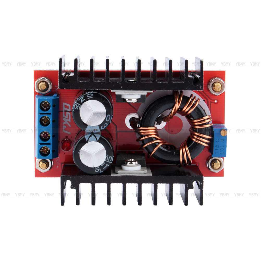

Das "Standard" 600w Stepup was hier andauernd empfohlen wurde und was viele haben(Grün mit dickem Kühlkörper). Von 12 auf 24v. Und dazu ein TDA7492 2x50W und ein STA805 2x80w(8Ohm). Noch ne Frage, obwohl ich den ganzen Kram hab von meinem Kollegen anschließen lassen, welcher Ausgebildeter Elektroniker für Systeme und Geräte ist, hat ers geschafft ein 5v Stepdown Modul zu verpolen, und somit komplett abzuschießen, da es alles kurz an der Batterie hing und somit das Modul gegrillt hat. Die Kabel haben auch geraucht wie sonst was, allerdings nur die am StepDown. (Zeitraum ca 8Sekunden). Das StepDown selbst war absichtlich noch an nichts angeschlossen, also konnte darüber nix beschädigt werden. Wir hatten dann erstmal aufgehört, aber es ist unwahrscheinlich, dass ich mir die anderen Geräte gleich mit abgeschossen habe oder? Die waren schließlich nicht verpolt. Außerdem ist dann die Autobatterie von 12.5 auf 12.2V gefallen und ich mach mir Sorgen, dass der das nicht so gefallen hat. Hab sie allerdings direkt geladen und angeblich war sie nach 15min schon voll und hatte eine Spannung von knapp 13v. [Beitrag von danny08 am 10. Mai 2017, 13:48 bearbeitet] |
Reference_100_Mk_II
Inventar |
#605
erstellt: 10. Mai 2017, 13:58
Wenn die Kabel geraucht haben war wohl keine Sicherung in direkter Nähe des Pluspols der Batterie verbaut, nehme ich an? Das ist so ziemlich DIE SICHERHEITSMASSNAHME schlechthin. Immer dran denken! Sicherung 10x so groß wählen wie der Kabelquerschnitt der von der Batt weg führt ist. Also bei 1,5mm² eine 15A Sicherung verbauen. Größer nicht, dann brennt eher das Kabel ab als dass die Sicherung fliegt. Und brennende Kabel sorgen für brennende Boxen. Nicht gut... Dass die Batt-Spannung im Betrieb etwas sinkt/schwankt ist völlig normal. Wenn sie auf unter 11V zusammenbricht sollte man aufpassen. Bei 10,8V ist abschalten angesagt, dann ist sie leer. Aber bei 12,2V würde ich mir noch keine Gedanken machen. Ich denke nicht dass die anderen Geräte auch was abbekommen haben. |
danny08
Stammgast |
#606
erstellt: 10. Mai 2017, 14:02
Momentan ruhen wir uns auf der Sicherung des StepUps aus, die sollte ja bei spätestens 800w los gehen. Ansonsten liegt die richtige Sicherung schon bereit, allerdings sollte das gestern nur einen kurzen Test darstellen und im Endprodukt wird das wiederum besser verkabelt, gesichert etc sein. Und nochmal n expliziten Gruß an Reference, der Bollerwagen dieses Jahr wurde ein weeeeenig von deinem 2015er Wagen abgekupfert. Dein Thread war da sehr hilfreich. Mal nebenbei gesagt. Fotos gibts vielleicht die Tage, ist auf jedenfall ne sehr schöne Sache geworden. Besonders die Achse entspricht quasi deiner, hoffentlich hält Sie was mir nicht verspricht, haha ![]() EDIT: Naja, "Richtige Sicherung", ich hab hier 2x10A dieser kleinen eckigen Sicherungen für KFZ, soll ich die nehmen, oder lieber Feinsicherungen? Gibts da Unterschiede? Ich brauch halt fürs jeweilige nur noch einen passenden Halter. bin ich mit dem Halter gut beraten? https://www.amazon.d...ywords=kfz+sicherungGruß [Beitrag von danny08 am 10. Mai 2017, 14:11 bearbeitet] |
bierman
Inventar |
#607
erstellt: 10. Mai 2017, 14:26
Verpolung ist immer übel. Es kann allerdings sein dass das Stepdown-Modul am Eingang eine Verpolungsschutzdiode hat (findet man auch viel bei Kfz-Geraffel), die macht im Normalbetrieb gar nichts und erzeugt bei Verpolung des Moduls dann einen Quasi-Kurzschluss sodass mit viel Glück nichts weiter passiert. Sinn dabei ist, die Sicherung ansprechen zu lassen - doof wenn es keine gibt. Wenn kein Verpolungsschutz existiert wird kann u.U. die Eingangsspannung verpolt auf den Ausgang gelangen. Die Batterie muss das abkönnen, bei jedem Pkw-Start wird sie vergleichbar belastet und danach direkt wieder geladen. Noch was zu dem Wandler. Der hier dürfte gemeint sein: https://www.amazon.d...2V-80V/dp/B00DQ537CY(ich hab den ja auch, nicht für Audio aber für "wenn ich mal eben schnell 80V brauch") der hat nen max. Eingangsstrom von 15A, also keine 200W bei 12V. Damit gibt es natürlich keine 600W. Für die Amps und bei dyn. Last (Musik) wird es trotzdem reichen. Der Ruhestrom mit zwei angeschlossenen Amps ist normal, erst recht wenn einer der Amps einen Lüfter hat. |
danny08
Stammgast |
#608
erstellt: 10. Mai 2017, 14:32
Ja, die Diode aufm StepDown ist auch gestorben, die ist höchstwahrscheinlich durch, könnte testweise mal das StepDown ans SNT packen welches gesichert ist.. Sind aber eh schon 5 neue aufm Weg zu mir aus China. Ja, der Wandler ist das. 600w hin oder her, ich brauch eh nicht 200w. Ich hab jetzt 2x80 und 2x50. Meine größere Sorge ist eh, dass die Tops ja 6x9 LS ausm CarHifi Bereich sind und auf 3 Ohm laufen, hab Angst, dass mir das die Verstärker killt. Deshalb will ich die relativ hoch trennen, damit der Bass bei den Subs bleibt, welches zusammen auf 5 Ohm laufen. Wie ist das eig. mit Wärmeentwicklung in geschlossenen Räumen? Bei uns wird die Technik quasi in der Achse UNTER dem Wagen aufgebaut. dh. ca 30-40cm breit und 5-6cm hoch ist das, am Ende wäre das komplett zu, aber nicht dicht. Soll ich da ein paar Luftlöcher reinmachen oder "geht das schon"? Hab Angst, dass mir einer der Verstärker überhitzt. |
bierman
Inventar |
#609
erstellt: 10. Mai 2017, 14:43
Aha, es war also eine Diode drauf - gut ![]() Die opfert sich natürlich an ner Autobatterie, und legiert durch. Ist wahrscheinlich ein 1A Typ, vielleicht kann sie auch kurzfristig 3 oder 5A ab aber das ist halt doch ne andere Nummer. Zur Hitze: Die meisten Verstärker passen ganz gut auf sich selber auf. Je nach Umsetzung wird es dann entweder bis zum "Stromreset" still oder es gibt kurze bis ultrakurze Aussetzer - die sind je nach Musik, Zustand der Zuhörer und Qualität der Boxen kaum hörbar bis deutlich störend. Was mir bisher abgeraucht ist, und unter welchen Bedingungen, hab ich ja schon mal erwähnt. In meinen Versuchen wurden die Stepups immer deutlich wärmer als der Amp der dran hing (daher auch meine Vermutungen über deren Wirkungsgrad, mit Nachkommastellen-genauen Messungen kann ich nicht herhalten, sorry). Solange es irgendwie einen Luftzug gibt, also die Module nicht von allen Seiten eng umbaut sind, stell ich mir das relativ unkritisch vor. Man sollte aber auch immer überprüfen ob der Kontakt zwischen Chip und Kühlkörper handwerklich sauber ist. Nicht alle Boards sind von Werk aus überzeugend... |

Direkt nochmal ne frage : Was für einen kondensator bzw puffer sollte ich nutzen/ nicht nutzen? Letztens Jahr waren wir mit ner car hifi batterie unterwegs und haben dann bei 11.0v die bässe rausgezogen weils kritisch war... Danach ging die spannung aber wieder auf 12.0v hoch. Dem kann ich doch mit nem kondensator entgegen wirken oder? Nur wie genau? Also welchen? |
DjDump
Inventar |
#613
erstellt: 10. Mai 2017, 19:35
Wenn deine Spannung bei Bassimpulsen fällt, aber direkt danach wieder hoch geht hilft ein Kondensator. Wenn die Spannung länger als eine Sekunde braucht um wieder zu steigen bringt er nichts. In jedem Fall wird er parallel zum Verstärker geschaltet, möglichst nah am Verstärker. |

Reference_100_Mk_II
Inventar |
#619
erstellt: 10. Mai 2017, 22:17
Da ist VOR dem Step-Up definitiv KEIN Kondensator nötig. Ein Akku ((fast) egal welcher) kann i.d.R. das 10-fache seiner Kapazität als DAUERHAFTEN Strom abgeben. Deine Varta kann also ohne Bedenken bis zu 820A bereitstellen, das sind fast 10kW! Solche Dinger sollen ja typischer Weise eine Anlasser betreiben. Die brauchen schon ein bisschen Saft... Die eindeutige Schwachstelle ist der Step-Up. Dahinter könnte man einen Kondensator verbauen. Eigentlich hat der Step-Up aber schon welche verbaut?! Aber im Zweifelsfall noch Mal zwei, drei 4700er mit 68V parallel dahinter schalten. |
