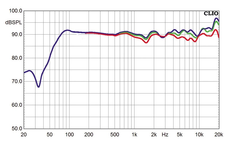

Frequenzgang der 496: http://www.hifitest...._bild_1371026786.jpg - oder wie die Hifitest ebenda schrieb: "Homogenes Frequenzspektrum ab 70Hz"...
Ich würde sowohl 60Hz und 80Hz ausprobieren.

Die meisten seriösen Hersteller würden 70 Hz angeben (den -3-dB-Punkt), Canton hingegen schreibt irgendwelche Phantasiezahlen dahin.
Das machen die leider am laufenden Band, ich verstehe nicht, warum sich ein eigentlich doch ordentlicher Hersteller so selbst desavouiert.
Ich würde die Canton nicht unter 80 Hz trennen. Aber probier aus, was für dich am besten klingt.
