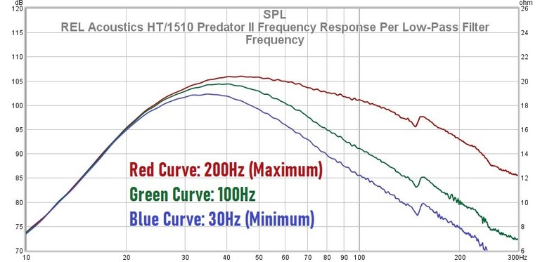

Das sind zwei REL S/3 SHO mit Passivmembrane und gleichzeitig zu den Line-Ins auch High Level-Eingänge benutzbar. Sind eher für Stereoverstärker ohne Sub-Out gedacht. Nix für tiefreichende Musik. Für Film haben mir die aber schon gereicht.
Die HT-Serie ist völlig anders aufgebaut: geschlossen, keine High Level-Eingänge. Die -6dB Angabe für die untere Grenzfrequenz, wie sie REL immer angibt, ist aber völlig nutzlos. Dort hat man bei meinen S/3 (22Hz) nix mehr gehört. Im Wohnzimmer war mit den Fronts zusammenspielend bei 35Hz Schluß, im kleineren Arbeitszimmer kommen sie knapp unter 30Hz. Liegt an den Raummaßen und Phasen zu den Fronts.
Ich finde aber auch die HT-Serie zu wenig leistungsfähig für's Geld. Z.B. der HT/1510: 15", 1000W, 20Hz -6dB, €2100,-.
Der fängt ja schon bei 45Hz an abzufallen: https://www.audiohol...onse.jpg/image_large
Für weniger Geld gibt's besseres, mit DSP, linear unter 15Hz: https://www.kleinanz.../2471287444-172-6473
Beim HT/1205 wird das nicht viel anders aussehen.

Naja, bei den meisten hier genannten Subwoofer ist bei 25Hz Sense.Da die Hersteller bei etwa diesem Wert den Filter Setzen.
Der ASW610 fällt da flacher und geht tiefer weil der keinen Filter hat. So habe ich es in der Preisklasse bisher verstanden.
JULOR
#136 erstellt: 24. Jul 2023, 06:52
Wegen der 20Hz würde ich mich auch nicht verrückt machen lassen. Ich habe das nur als klassische Marke genannt.
