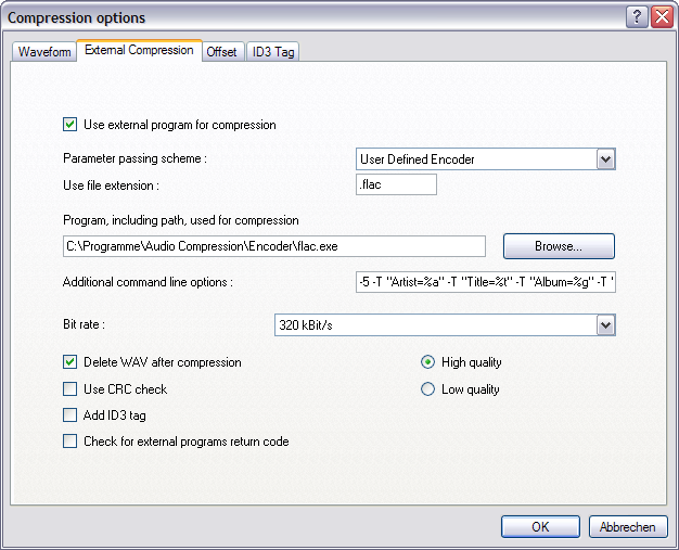

Hi Also auf der seite AudioHQ.de wird ja einiges erklärt. Empfohlen werden da die Programme foobar2000 als Player und Ecxact Audio Copy (EAC) zum auslesen. Als Audioformat würde ich gern den verlustfreien Codec FLAC einsetzen. Allerdings hab ich EAC genau nach den angaben auf audiohq eingerichtet, es werden allerdings keine flac dateien ausgegeben sondern nur wav dateien. Als encoder hab ich flac 1.1.2 installiert. Ansonsten sollte alles wie beschireben sein. Habt ihr ein plan woran das liegen könnte, dass eac die datein nicht in flac ausgibt? habt ihr erfahrungen mit Foobar? Gibts dort auch dynamische Playlisten wie bei iTunes? Lohnt es ich überhaupt so viel zeit für das Rippen der CDs zu ufzuwenden? (bei meinem MSi laufwerk dauerts über ne stunde je CD)! Wie macht ihr das ganze [Beitrag von arrowhead am 02. Jun 2005, 19:22 bearbeitet] |

Von fern ist das schlecht zu sagen woran es liegen koennte, wenn die Konfiguration stimmt, dann sollte es ueber die Funktion Kopiere gewaehlte Tracks -> Komprimiert... welches ueber das Aktionen Menue aufgerufen wird funktionieren. Bei einer Wahl des Punktes Unkomprimiert... werden die Datein hingegen als wav abgelegt. Ansonsten nochmal unter EAC -> Kompressionseinstellungen -> im Reiter Externe Kompression nachpruefen ob alle Einstellungen richtig eingetragen sind. Ich selbst habe auch alle meine CDs im FLAC Format auf der Platte abgelegt bzw. bin noch dabei da ich immer nach und nach einige CDs wandle je nach dem wie ich Zeit dazu finde. FLAC finde ich persoenlich eine hervorragende Wahl, da man die CD so ablegen kann wie sie im Original ist ohne Informationen zu verlieren. Wenn man es dann benoetigt kann man von FLAC aus immer noch richtung OGG oder MP3 komprimieren falls man solche Dateien z.B. fuer einen portablen Player benoetigt. Man kann aber auch jederzeit wieder zurueck nach WAV um eine Kopie der abgelegten CD ohne Verluste erneut zu erstellen. |

Kontrolliere noch mal die Kommandozeile etc. und halte Dich genau an die Anleitung, dann klappt das auch. Wär auch nicht schlecht, wenn der Pfad zu FLAC.exe korrekt eingetragen ist. Das sind die zwei häufigsten Fehler die Anfänger machen.

danke für die antworten habs jetz einfach nochmal nahc der anleitung versucht, allerdings leifert mir flac jetzt einen fehler. ind er meldung wereden die parameter mit den einzusetzenden datensätzen angezeigt, aber was der fehler ist steht nicht drin - kann ich das irgendwie rausfinden? hier die fehlermeldung: http://www.arcor.de/...3236356239343663.jpgDas ob es sich lohnt war eigentlich hauptsächlich auf das doppelte auslesen von eac bezogen. Ich werd mir wohl noch ein paar threads durchlesen müssen. [Beitrag von arrowhead am 04. Jun 2005, 01:16 bearbeitet] |

hi also ich hab jetzt nochmal en bissel rumprobiert. Ich hab die libmmd.dll in den windows ordner kopiert und siehe da, es funktioniert. Wäre vielleicht ganz geschickt, wenn man einen entsprechenden Hinweis auf die Seite, auf der Flac beschrieben wird, hinzufügt. Aber echt cool die Seite. Hat mit sehr weitergeholfen. [Beitrag von arrowhead am 05. Jun 2005, 11:48 bearbeitet] |

Die adresse hat die ganze Zeit gestimmt - an der hab ich auch nichts geändert. Als die Fehlermeldung erschien, hatte ich die libmmd.dll datei in dem gleichen Verzeichnis wie flac.exe. Erst nachdem ich die libmmd.dll datei ins Windowsverzeichnis kopiert hatte, kam die Fehlermeldung nicht mehr. Und der Hinweis, dass man die dll-datei ins Windowsverzeichnis kopieren muss steht nicht dabei. [Beitrag von arrowhead am 05. Jun 2005, 22:28 bearbeitet] |

Achso, du meinst die libmmd.dll, dann stimmts natürlich, die gehört ins \Windows\system32 oder \windows Da hast Du natürlich Recht. |
