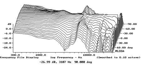

erstellt: 24. Mrz 2008, 04:46
Dann solltest du mit den Piegas aufpassen. Die Bauart der Hochtöner hat einen starken Hochtonabfall zur Folge, sobald man außer Achse hört. Gerade für ein Surroundsystem für mehrere Leute ist das nicht optimal. |

erstellt: 24. Mrz 2008, 19:10
Am höchsten kommen wohl Plasmahochtöner - aber das hörst Du eh nicht mehr ![]() Generell kann man aber nicht sagen "die und die Bauart bringt den besten Hochton" - auch stinknormale Kalottenhochtöner können glasklare Höhen wiedergeben. Was Amperlite meint, ist dass Bändchen aufgrund der Membranform eine starke vertikale Bündelung aufweisen - nicht, dass die keinen Hochton können... |
Amperlite
Inventar |
#8
erstellt: 24. Mrz 2008, 19:12
Hier das Rundstrahlverhalten des C8 LTD: ![]() Unter Winkel kann man den tiefen Einbruch bei 3 kHz erkennen (bei dem Kreuz) - zur Seite wird da fast keine Energie mehr abgestrahlt. Je halliger der Raum, desto schlimmer der Eindruck - auch am Hörplatz direkt auf Achse. Ich empfand diesen Lautsprecher als "muffig", dazu kommt noch eine IMHO nervige Bassüberhöhung. Nachdem auch die Verarbeitung (für den Preis!) nicht überzeugend ist, würde ich von diesem Hersteller keinen Lautsprecher kaufen. [Beitrag von Amperlite am 24. Mrz 2008, 19:17 bearbeitet] |
