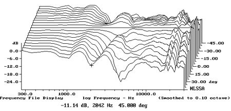

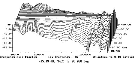

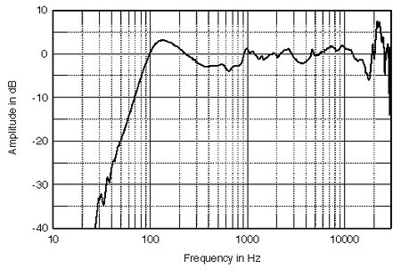

Es ist keine Kunst, neutraler als eine Klipsch zu sein. Am Beispiel der RB-15:
Bass- und Hochtonüberhöhung, dafür kein Tiefbass
Horizontal gewaltige Einschnürung bei 11 kHz:
Vertikal gewaltige Einschnürungen mitten im empfindlichsten Bereich von 2-6 kHz
Quelle:
http://www.stereophi...speaker-measurements

Danke. Sehr Eindrucksvoll!

Danke für die Erwähnung der Badewannenabstimmung. Ich habe mich so dran gewöhnt mittlerweile bei anderen Anlagen. Die Höhen kann man ja justieren, falls sie zu nervig sind.
Ich glaub kaum, dass die RB 81 II untenrum im Raum Schweinerein veranstalten, wenn sie bei 80 Hz getrennt werden. Der/die Sub werden separat eingemessen (Antimode sei dank) und ich kann hoffentlich auf das Audyssey vom Onkyo verzichten. Bisherige Einmessungen waren alles samt grottig. Da hätte ich gleich die Hochtöner aus den Lautsprechern reißen können, so wurden die obenrum kastriert. Leider lässt der Onkyo 5007 nicht zu, die eingemessenen EQ Kurven der Lautsprecher zu editieren.
