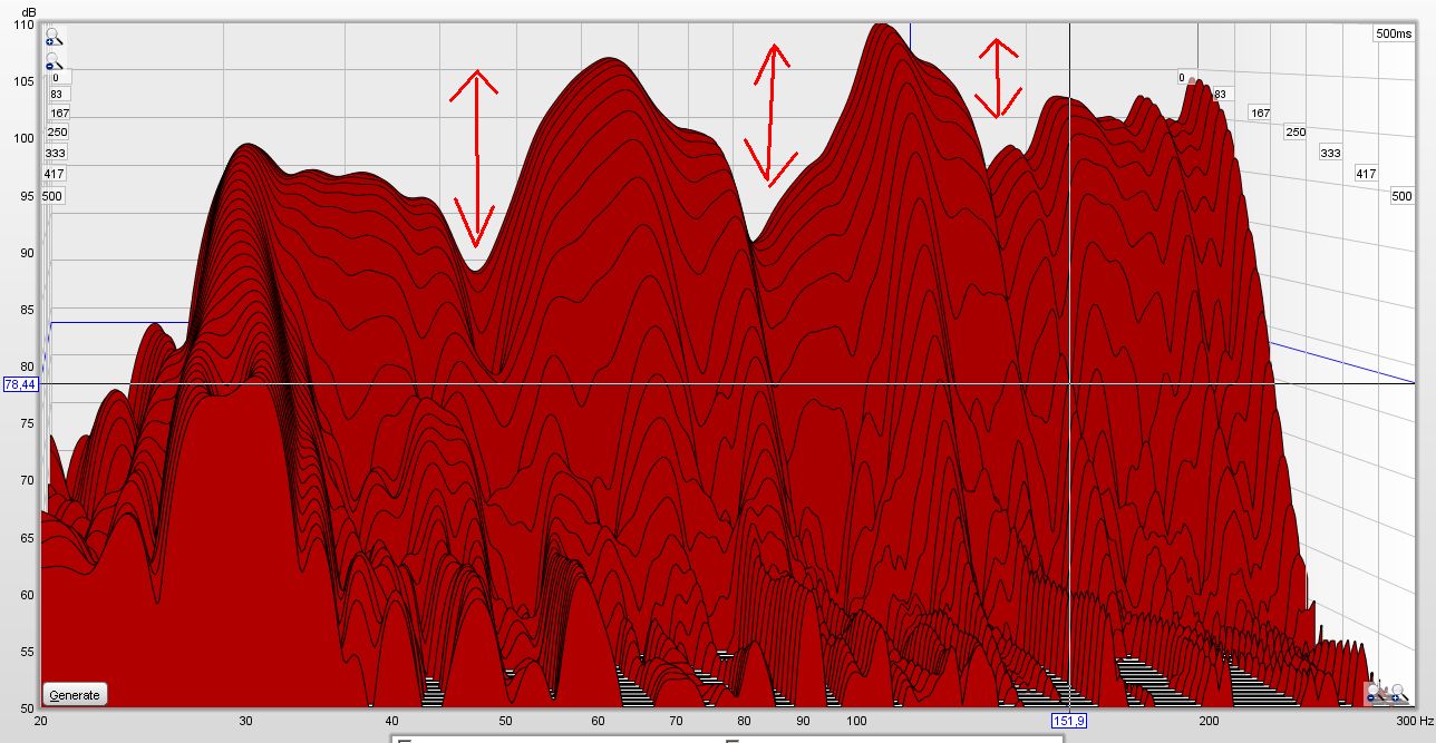

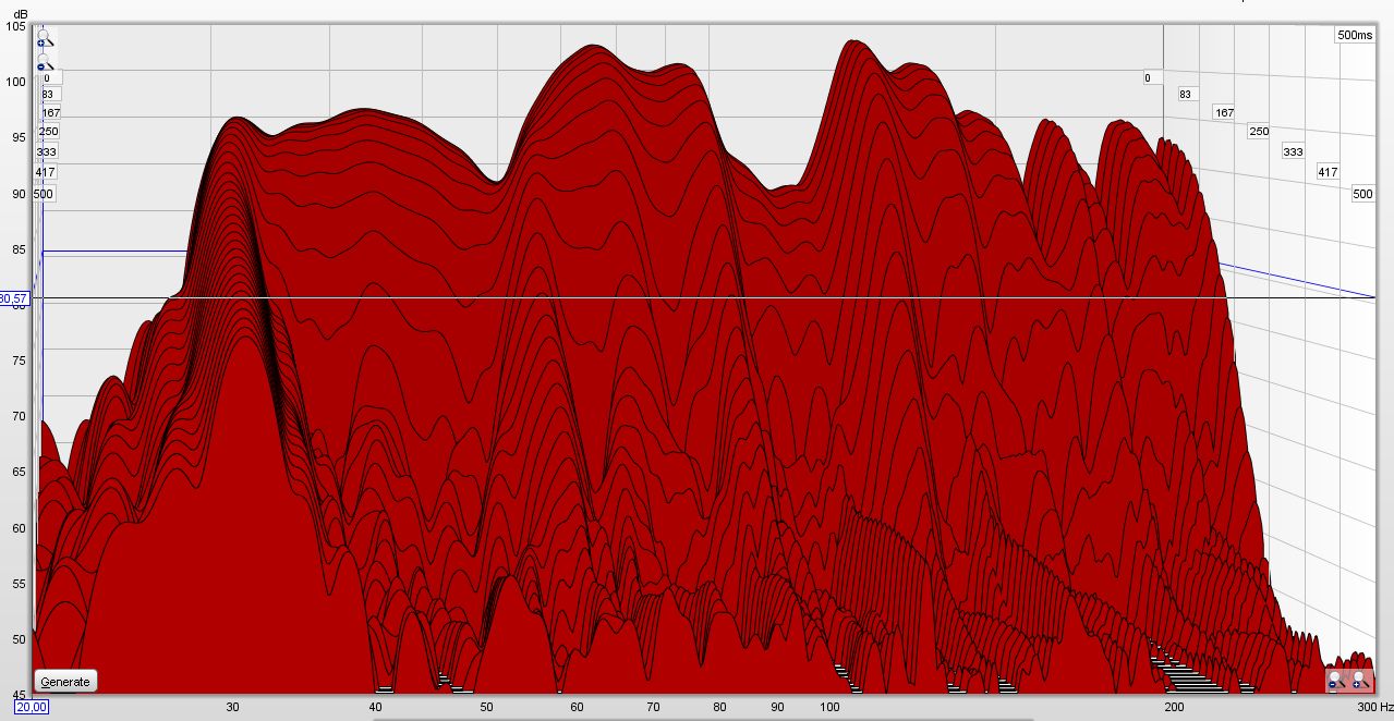

Black_Bender
Hat sich gelöscht |
#4
erstellt: 06. Apr 2011, 10:17
bist du mit der abhörposition auch mitgegangen oder bist du dabei selbst stehen geblieben. ein simpler sinustest ist eh für die katz da alles in der akustik selten auf ein hz genau berechenbar ist. hier eine messung mit typischen sbir effekt mit etwas wandabstand http://www.youscreen.de/478ccbb832.jpgdirekt an der wand http://www.youscreen.de/41b899af1c.jpgsieht man sehr deutlich. was soll ich sagen dieser effekt kommt bei jeder 2. messung die ich bekomme zum vorschein. allerdings alles für regieakustik also mit optimalem stereodreick. und jedes mal verbessert sich der frequenzgang dramatisch wenn die boxen direkt an die wand gestellt werden dabei natürlich der abhörplatz nachrückt. ihr könnt a)weiter skeptisch bleiben und die boxen so hinstellen wie ihr es für richtiger haltet oder b) ne richtige anständige messung machen die auch aussagekräftig ist und dann nochmal mit den neuen erkenntnissen überlegen was richtiger ist. wofür ihr euch entscheidet is mir egal ich hab jedenfalls keine motivation euch was vom pferd zu erzählen ![]() ich sag euch nur der effekt kommt aus physikalischen gründen in so gut wie jedem kleinerem raum vor. ich kann nix für ![]() lg [Beitrag von Black_Bender am 06. Apr 2011, 10:21 bearbeitet] |

Black_Bender
Hat sich gelöscht |
#6
erstellt: 06. Apr 2011, 11:07
du müsstest mit den boxen mitgehen. der sinuston is deswegen ungeeignet weil die senke auch bei 87 oder 91 oder 94 oder 85 hz sein kann. eine sichere methode ist eine volle messung der den gesamten frequenzgang zeigt (auch ungeglättet). ich gebe dir da absoltut recht ein messmikro ist nicht das menschliche gehört denn dieses ist träge unlinear und psychoakustischen effekten ausgeliefert. und das beachte ich eigtl soweit ich kann bei messauswertungen. aber ich hab bei meinen paar erfahrungen schnell gelernt lieber erst messen um die probleme zu lokalisieren und dann genau darauf konzentriert hören und dann abschätzen ob das auf der messung lokalisierte problem auch in der praxis ein problem darstellt beim mischen. aber ich stelle auch ganz andere kriterien als ein musikhörer. ich muss fehler in der musik die ich bearbeite hören um sie zu beseitigen. der musikkonsument möchte eine hörumgebung die so gut klingt das auch fehlerbehaftete musik gut klingt. das wäre für eine regie in der gemixt und gemastert wird eine totale disqualifizierung. daher geh ich an die sache ganz anders heran und da bitte ich auch mir ab und an zu verzeihen wenn ich mal falsch herum denke |
