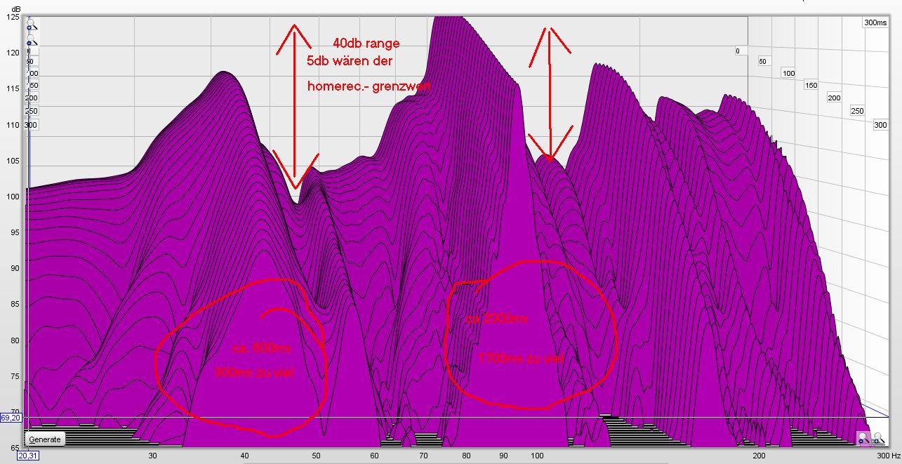

in meinen augen ein typisches raummodenproblem: druckmaxima u.a. an den wänden (noch extremer in den ecken).
Wenn ich den Sessel einen halben Meter nach vorne ziehe, ist schon das gröbste Brummen der niedrigen Frequenzen verschwunden
bestätigt meine vermutung: der mangel an mitten kommt durch die überhöhung der übrigen frequenzbereiche durch die raumakkustik.
schnellösung in meinen augen: überall mindestens nen halben meter weg von jeglicher begrenzungsfläche (wand/dachschräge etc.), die beiden sofas vertauschen. (mehr wäre besser, aber geht in dem raum nicht.) aller warscheinlichkeit nach ändert sich dann auch die härte im klangbild.
teste dies kurz an, und berichte, wie sich der klang ändert.
möglicherweise wird dein problem auch dadurch verstärkt, daß deine lautsprecher gesoundet sind (d.h. "integrierte" bass- und höhenbetonung). es wären zudem nicht die ersten LS, die fehlabgestimmt sind, das ist auch schon bei teureren fertig-LS passiert

natürlich is das ein raummodenproblem.
nur raummoden bekommt man nicht mit der position weg.
man kann sich so positionieren dass die modenverteilung etwas ausgeglichener ist aber die pegeldifferenzen von mindesten 20db im bassbereich bleiben.
das ist einfach ein fakt den man nicht ändern kann ohne absorger.

das sind alles theorien die ich in der praxis bei messungen nicht bestätigen kann.
messungen sehen in solchen räumen genauso schlecht aus vor akustischen maßnahmen wie in räumen mit steinwänden.
eine rigibswand oder holzwand ist zu schallhart und wenn fachgerecht vom trockenbauer gebaut zu steif um raummoden über dem infraschallbereich ausreichend zu absorbieren sei es als resonanzabsorber(plattenschwingerprinzip) oder sei es die dämmung hinter dem rigibs/holz
also ums kurz zu fassen.
die raummoden im relevanten bassbereich ab 30 oder 50hz lassen sich bei ständerwerk/rigibs/holz wänden nicht messbar beeindrucken.
dies ist eine messung eines raumes dessen dachschräge aus rigibs besteht mit dämmung dahinter.
http://www.youscreen.de/b4832601af.jpg
die mode bei 90hz ist sogar besonders extrem und seh ich nicht oft.
für eine wurkung im grundtonbereich muss die schwingende membram viel leichter pro m2 sein als eine herkömmliche rigibsplatte.
ein handelsüblicher plattenschwinger mit etwa gleichen gekoppelten luftvolumen wie der hohlraum hinter einer rigibsplatte (der übrigens unbeding luftdicht sein muss) muss ca 3mm dünn sein bei hardfaserplatte um so hoch im bass zu wirken. eine regibsplatte kann also wenn dann nur schon physikalisch bedingt im infraschallbereich was bewirken.
und der TE hat ja nunmal moden im bass was das alles bestätigt.
