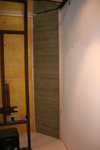

eine erfolgsgarantierte, für den leihen leicht umsetzbare und billige löung ist das behandeln der raummecken mit dicken porösen absorbern.
wenn man mineralwolle von boden bis zur decke in die ecke bringt absorbiert man gleichmäßig alle raummoden mit großem erfolg.
als material käme rockwool sonorock in frage.
gibts in berlin in fast allen baumärkten.

natürlich wirst du ums umstellen der möbel dann nicht herum kommen.
die tür verdeckt zwar eine ecke etwas aber über der tür würde ich dann trotzdem den auch das zeug installieren.

4. um die raumakustik im bass zu verbessern wäre die installation von mineralwollabsorber in den ecken die einfachste methode bei der man als unerfahrener nichts falsch machen kann.
wichtig dabei: von boden bis zur decke um alle bassmoden zu erwischen.
am besten wäre in alle vier ecken aber am wichtigsten sind die ecken rechts und links von den monitoren.
die machst du so groß und so dick wie es geht und du akzeptieren kannst. jeder cm größer und dicker bringt dich näher ans optimum.
das günstigste und hervorragend geeignete material wäre rockwool sonorock oder isover TB1
gibts extrem günstig in fast allen baumärkten in berlin.
beispielbilder zu konstruktionsmöglichkeiten
http://www.google.de...DKTdLOKJHG-QaF8NG0Aw
http://lonelyraven.zenfolio.com/img/v4/p393723360-5.jpg
http://www.gearslutz...tive-cornertrap1.jpg
http://www.gearslutz...tive-cornertrap3.jpg
http://i58.photobuck...omDP/Picture1098.jpg
http://recording.de/...25afb3d22d224c46.jpg
http://lh4.ggpht.com...0pXRKd4/IMG_0010.JPG

Im letzten Post sind einige Abbildungen von Eckabsorbern und deren Aufstellung enthalten.
Müssten bei diesen nicht die 90° Spitze in den Raum und nicht in die Ecke hinein zeigen, also Hypotenuse zum Raum ?
Habe das zumindest in den meisten Fällen so angegeben gesehen...
Black_Bender
#18 erstellt: 15. Jul 2011, 00:15
nein ist nicht nötig.
das nimmt ja dann mehr platz weg und wenn du den platz hast um den superchunk "falschrum" zu stellen kannst du auch gleich den ganzen superchunk einfach größer machem was zig mal tiefer und besser wirkt.
burkm
