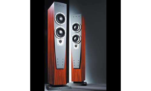

Mir schwant inzwischen etwas ganz anderes, das in diesem Strang auch schon erwähnt wurde: Vielleicht mangelt es den Kistchen für diesen Raum ja an "Dampf" - und es müßten leistungsfähigere her?
Mir fehlte damals für größere - und ich gestehe ein, ich bin ein Dynaudio-Fan - einfach das nötige "Kleingeld".
Da aber Dynaudio inzwischen seine schönen Geräte auch mit Kunststoffkram verkleidet - bin ich da etwas ratlos.
Verwirrung bietet auch die Website:
Wenn man 'draufclickt, sieht man die klassisch-schönen Kisten, beim bisherigen Händler meines Vertrauens sehe ich nur das hier:
Und die ganz neue Serie sieht - ich weiß, das ist Geschmacks-/Ansichtssache - noch schauerlicher aus.... .
Die Anregung "Subwoofer" habe ich auch noch in Betracht gezogen.... .
