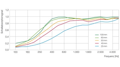

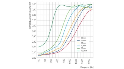

Hallo,
ich habe in meinem Wohnzimmer weiße Basotect Platten an einer Seite.
Die sehen nach etlichen Jahren nicht mehr so toll aus da sie vom Staub etc. nicht mehr ganz weiß sind.
Jetzt überlege ich die zu ersetzen, entweder durch farbige Schaumstoff Platten oder etwas anderes.
Jetzt habe ich farbige Platten gefunden zu denen es aber keine technischen Daten gibt.
Bei den weißen Platten des selben Anbieters findet sich diese Kurve:
Basotect 1
Eine andere allgemeine Kurve für Basotect sieht so aus:
Basotect 2
Wenn ich mir beide Kurven für 50mm ansehe sind die schon unterschiedlich.
Bei 200 Hz auf der einen Kurve bei ca. 0,1... in der anderen bei 0,4.
Offensichtlich basierend auf einer anderen Norm.
Dann habe ich noch Filzplatten mit 2,5 cm Stärke gefunden, dazu gibts diese Kurve:
Filz
Ohne mich damit auszukennen sieht mir die Filz Kurve am besten aus oder sind die Unterschiede zu vernachlässigen ?
Oder kann man das anhand der Kurven gar nicht sagen, was meint Ihr ?

#2 erstellt: 28. Okt 2024, 15:18
Kommt darauf an welchen Frequenzbereich gedämmt werden soll.
Die Filzplatte ist eher für den Frequenzbereich um 300 Hz geeignet.
Basotect, je nach Stärke, fängt erst etwas später an, ist dann aber besser als Filz.

#7 erstellt: 29. Okt 2024, 14:57
Flexible Akustikvliese ( Dicken von 10mm – 60mm) sind weiß.
Formstabile gibt es von Anthrazit / Lichgrau / Grau meliert / Warmweiß und Roh Weiß sowie Vlieskombinationen die es glaube ich auch in anderen Farben gibt,
steht alles im Link
mMn sollte man lediglich darauf achten welche Frequenzen absorbiert werden sollen, quasi wie dick (cm) und ob mit Wand-Abstand oder ohne(Schallschnelle).
Die Kurven stehen jeweils dabei.

Ich will da jetzt nicht näher drauf eingehen, wenn dir die Nachhallzeit gefällt, dann ist das so okey und ohne Wandabstand um in die Schallschnelle zu gelangen wird da auch nicht mehr zumachen sein, siehe oben das Diagramm.
Die Nachhallzeit eines Raums wird üblicherweise für die Mittenfrequenz eines Terzfilters mit einer Frequenz von 500 Hz oder 1 kHz angegeben oder als frequenzabhängige Kurve, welche aber keinen Frequenzgang des Nachhalls darstellt.

Meinste?
Aus BASF Basotect - Schallabsorption
Basotect sound absorption_01
basotect_sound_absorption_02
Ich halte das eher für ein Gerücht, wollte jetzt nicht ein / bildung schreiben, ist ja schließlich deine Sache
Klaus_N
#12 erstellt: 29. Okt 2024, 18:05
Über 60% Absorption ab 700 Hz für 25mm Basotect sollte schon einen Effekt zeigen. Der TE sagt ja selbst, dass das bisher prima funktioniert.
