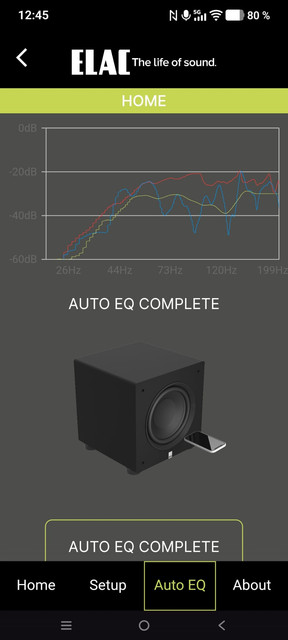

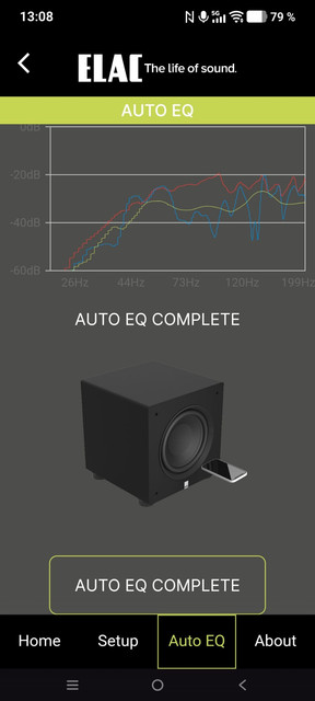

#21 erstellt: 05. Apr 2026, 13:17
Hallo
Leider von Yamaha sein Einmessung YPAO kann ich kein diagram einsehen .Das finde ich schade ,aber kann ich hier posten von meine Elac RS 500 .
Ich habe von zwei Position meine Elac RS 500 mit eigene App Handy Messung durchgeführt .Kann jemand mir erklären ob ein unterschied zum sehen ist ?
Rot Nearfield , Blau-Farfield, Gelb- Corrected
1 -Gerade
2 -Schräg
[Beitrag von djpundro am 05. Apr 2026, 13:26 bearbeitet]
AusdemOff
#22 erstellt: 05. Apr 2026, 15:17
Viele nett gemeinte Tipps. Am Ende ist es aber ein Stochern im Nebel.
Versuche dir ein Messmikrofon zu besorgen (leihen, kaufen, etc.). Empfehlenswert wäre ein UMIK-1.
PC oder Laptop hast du? Lade dir REW herunter. Gibt es im Netz free-of-charge.
Damit ausgerüstet, misst du erstmal was Sache ist. Dann kannst du, auch mit Hilfe des Forums,
entscheiden welche Massnahmen nötig sind (und ob überhaupt).
Ein Wort zu deinem ELAC:
Auch wenn das mit einem Smartphone gemessen ist, offensichtlich macht die Auto EQ Funktion des ELACs
vieles richtig. Die gelbe Kurve ist die entscheidende. Pegelunterschiede im Frequenzverlauf von +/- 5 dB sind
abolut im Tieftonbereich okay.
