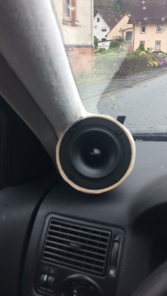

Zuckerbäcker, eine Frage aber doch an den erfahreneren: Müssen die Breitbänder in Chassis sitzen? Bzw. an dem Gefährt ist die Plastikverkleidung innen, wo der Treiber reinkommt, dann kommt dahinter Hohlraum, bevor die Außenverkleidung kommt. Sprich sollte das jetzt in einem Gehäuse sein, ggf. auch mit Bassloch, damit der Schall sich mehr nach vorne drückt, oder kann ich im Hohlraum unangenehme Nebenwirkungen haben? Foto kommt gern. Mit Alubutyl möchte ich jetzt deswegen auch nicht gleich wieder deswegen damit unmittelbar anfangen. Grüße |
zuckerbaecker
Inventar |
#16
erstellt: 07. Apr 2020, 10:01
Der Breitbänder IST das Chassis Du meinst ob das Chassis im Gehäuse sitzen muss. Nicht unbedingt.... ABER Sie sollten aufs Ohr ausgerichtet werden, da sie unter Winkel sehr viel im Hochtonbereich verlieren. Das hier wäre eine gute Endstufe für Dich. https://www.ars24.com/verstaerker/dsp/17443/axton-a540dspAllerdings nur bei Dem Händler vor Ort kaufen, der den DSP auch einmessen kann!!!! Hier wird ein ähnliche Gerät erklärt: https://www.youtube.com/watch?v=Y7j5defzKd0 |

Leute, die Breitbänder mit gut 11cm Durchmesser sind in der Seite eingelassen, mit einem großen Plastik- Hohlraum... Also Dämmen sieht da auch schlecht aus... Hätte aber gern einen Nobsound Verstärker 2.1 System dann. Bei einem Auto sind ja auch unten in der Seiten Türe die Boxen verbaut.. Oder sind dies ggf. TMT, wo oben im Armaturenbrett noch HT verbaut sind? Also keine Chance die Boxen passen auf Sterodreieck oder Richtung Ohren zu bekommen..... Grüße |
