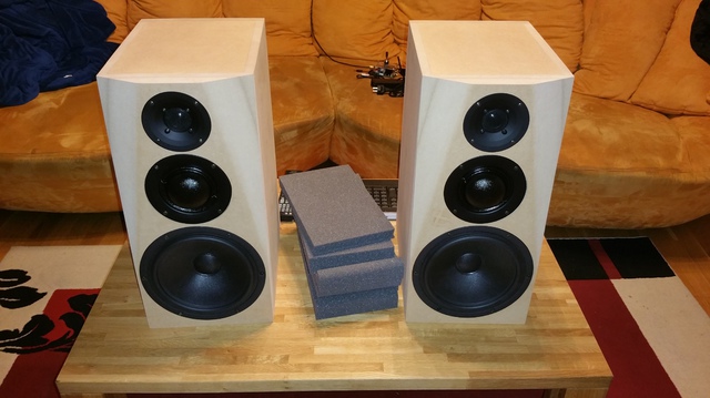

erstellt: 15. Dez 2015, 14:15
Hab wieder mal was neues (ok, ich bin nicht wirklich schnell aber besser langsam als garnicht...). Ein 3 oder vielleicht 4-Wege System mit Seas DXT Hochtöner, Tangband 3" Kalotte und Scan Speak 22W4534 (Discovery Glasfaser 20er). Wurde gestern soweit mechanisch fertig und heute geht es an die (aktive) Weiche. Der Lautsprecher wird vollaktiv und geschlossen wobei drunter wahrscheinlich noch ein oder mehrere Subwoofer mitspielen werden. ![]() ![]() ![]() Werde dann berichten was es zu hören gibt

erstellt: 15. Dez 2015, 18:03
*wow* genau sowas hätt ich mir auch schon mal angeschaut - bin gespannt was dabei raus kommt. Zahlt sich die Mittelton Kalotte überhaupt aus? Der DXT spielt ja bis 1,5kHz sehr sauber runter (zur not auch mit 1,1kHz trennbar, besser wohl mit 2kHz) Warum auch so einen großen Woofer nehmen wenn du eh einen Subwoofer willst? Wäre da ein 15er oder 18er nicht auch genug und dafür ein kompakteres Gehäuse und weniger Bündelung? Gerade die Relevator Chassis kosten nicht mehr arg die Welt und kommen auch relativ tief |

erstellt: 15. Dez 2015, 18:59
Hallo Daniel, du hast prinzipiell bei Allem Recht. Einerseits wollte ich mal eine Mittelton Kalotte ausprobieren, die bündelt über 2k aber auch schon ganz schön und da passt dann der DXT einfach besser. Auch ergibt diese (zugegeben weit größere) Variante auch einen höheren Wirkungsgrad und eine höhere unverzerrte Lautstärke über den gesamten Bereich als es mit DXT und einem kleinen Woofer möglich wäre. Hätte ich den 22W nicht schon gehabt hätte ich wahrscheinlich aber auch auf so einen Revelator zurückgegriffen ;-) lg Ralf |

erstellt: 16. Dez 2015, 11:53
Ich nenne die Lautsprecher jetzt jetzt aufgrund der Form und den Zutaten "Bärolon". Die DXT Mon hat mich auch sehr gereizt, darum hab ich mir ja die KH120 von Neumann gekauft die sozusagen Vorbild war und jetzt auch Hörvergleich für mich. Nach kurzem Einmessen und einstellen der Bärolon gestern (nur mal linear auf Achse equalized, Trennung bei 740Hz und 2,4kHz 24db/okt LR und kleiner Bassboost) gefallen mir die Lautsprecher schon ganz gut, sehr räumlich und präzise bis in den Bass hinunter, geht auch geschlossen schon sehr laut. Im Vergleich zu den KH 120 (und auch "flygande Älg" klingen die Bärolon aber im Nahfeld nicht ganz so frisch sondern noch ein klein wenig belegt. Sobald man etwas weiter weg ist im Hörraum allerdings klingen bei mir daheim die Bärolon wieder deutlich besser (nämlich ähnlich wie im Nahfeld) und die KH120 bauen stark ab klanglich durch die Raumeinwirkung. Weitere Eindrücke und vielleicht Winkelmessungen werden folgen. lg Ralf |

erstellt: 16. Dez 2015, 15:41
Gratulation zu den neuen Schützlingen. Die Fasen gefallen mir gut. Erkläre doch mal kurz wie du die gemacht hast... LG Thorsten |
Musikhase
Ist häufiger hier |
#507
erstellt: 16. Dez 2015, 16:21
Hallo Thorsten, das mit den Fasen war viel leichter als zuerst gedacht, ich hab einfach geschaut wie viel ich wegnehmen möchte und angezeichnet. Dann mit dem Elektrohobel schräg ansetzen und in 2mm Schritten drüber bis ein paar mm überbleiben, das ging extrem schnell, macht gerade Flächen und mit Absaugung keinen Staub. Weiter geht es mit dem Bandschleifer mit 80er Körnung damit es nicht zu schnell geht und man übers Ziel hinausschießt und Schwingschleifer zum verfeinern. Ginge auch nur mit dem Bandschleifer aber staubt dann halt mehr ;-) lg Ralf |
TH_F73
Hat sich gelöscht |
#508
erstellt: 16. Dez 2015, 17:28
So habe ich das auch schon mal gemacht. Ich hatte mir damals noch entlang der Kanten zwei Stahlprofile angeschraubt und als Führungsschiene für den Hobel benutzt. Frei Hand hatte ich mich nicht getraut... LG Thorsten |

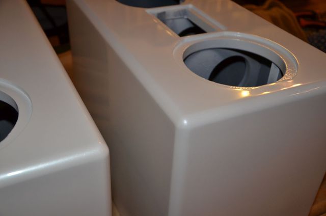

erstellt: 04. Feb 2016, 21:29
Wer mag kann ja mal einen ersten Blick auf meine neuen Masterpieces riskieren. Ein Name für das Projekt ist schon gefunden. Die zugegeben ausgewachsene modulare Standbox wird auf den Namen "AirWave" hören. Die Gehäuse für die Mittelteile sind heute fertig geworden. Die Lackierung kommt auf den Fotos nicht gscheit rüber, aber das "Dynamic White Perleffekt" sieht einfach so unglaublich geil aus... Fehlen noch die 4 Bassteile (2 für jede Seite, jeweils oberhalb und unterhalb der Mittelteile). Ich hoffe, dass ich an Geschwindikeit zulegen kann - sonst bin ich Ende 2016 erst soweit bis die neuen Standboxen in Betrieb gehen können. Sowohl preislich als auch vom Aufwand her - ich sprenge gerade alles was ich bisher gebaut habe. Zum Glück habe ich eine tolerante Familie kann ich nur sagen. Die Fotostrecke dazu wird im Laufe der Zeit mitwachsen: http://www.felbi.at/tourenfotos/index.php/DIY-HIFI/AirWave![]() [Beitrag von TH_F73 am 04. Feb 2016, 21:36 bearbeitet] |
herr_der_ringe
Inventar |
#540
erstellt: 04. Feb 2016, 22:11
...und ich dachte immer, ich sei gaga sieht richtig fein aus! |
TH_F73
Hat sich gelöscht |
#541
erstellt: 04. Feb 2016, 22:21
Da bist nicht der erste der das sagt. Damit kann ich umgehen. Schließlich habe ich hier ja auch eine gute Selbshilfegruppe mit Gleichgesinnten, die mir hilft meine Krankheit unter Kontrolle zu halten. ...ich musste meiner lieben Frau versprechen, dass danach eine zeitlang Ruhe ist. Nur um mal die Größe besser einschätzen zu können, was da am Ende rauskommen wird. Die Mittelteile sind 30 breit, 40 tief und 55 hoch. Da werden z.B. die Audimax etwas neidisch hinauf blicken... Ich kann mich grad gar nicht satt sehen an den Mittelteilen. Die Bassteile werden dann übrigens ein Audi Black Magic Perleffekt. Ich glaube, dass wird echt FETT !!! LG Thorsten [Beitrag von TH_F73 am 04. Feb 2016, 22:36 bearbeitet] |

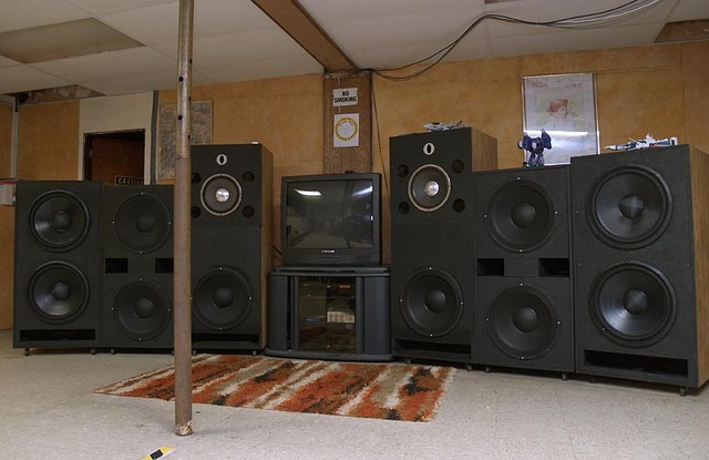

erstellt: 24. Feb 2016, 17:03
Na bumm, DAS ist mal ein Bass setup. Bald schauts bei Dir aus wie hier: ![]() http://www.basspig.com/ https://www.youtube.com/watch?v=O2rJSZKZsyQ Ich war übrigens in Kerpen und hab mich mal durch's Programm gehört: ich mag Bändchen. Und ja, der Hochtöner mag die hohe Anbindung in der LP, das war tiefer in der Symphony 84 nicht so gut. Die Cantare war der Überraschungshit. Zusammen mit der Satorique 1 die präzisesten Lautsprecher des Tages. Der Raum war suboptimal, da ist ein grosser Hochtöner/TMT auf jeden Fall ein Vorteil. Wir haben auch was spezielles gehört mit einmal grossem Keramik Hochtöner+DAppo 2*4 Zoll Eton Hexa-MT. Das war meines erachtens DAS Auflösungsmonster. Nur zu starke Rundstrahlung an die Wänder, daher eingeschränkte Raumauflösung. Ach ja, die Audible 34 war Wahnsinnig gut fürs Geld, nur leider gar kein Bass. Nur die Dynamik hat sie etwas gekantet aber ansonsten echter Hammer. Der GAM Hochtöner war richtig gut, bei Stevie Wonders Superstition fand ich ihn besser als den ER4. Frevel frevel. Ansonsten gabs grosses Lob für meinen IcePower amp und den ODAC. Ich hab dann noch den Sansa Clip+ MP3 player probiert, nicht schlecht aber die Räumlichkeit hat etwas gelitten. Thorsten, was is das eigentlich für ein Oberteil? Sieht ja wild aus... und ich schätze klingt gut? Lg, Christoph |
TH_F73
Hat sich gelöscht |
#549
erstellt: 24. Feb 2016, 18:03
Das sind 17er Wavecores mit einem Audaphon AMT. Mit der klanglichen Beschreibung bitte ich noch um Geduld. Ein paar Betriebsstunden will ich da zumindest abwarten. LG Thorsten |
