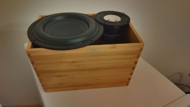

kam vorhin von ralf. kleine messession zum variera-battle. danke nochmals dafür an dieser stelle tests erfolgten jeweils mit miniDSP, um schneller einen überblick zu erhalten, was mit der jeweiligen beschaltung "geht". meine erkenntnis des tages: was sich gut simuliert bzw. misst, muß nicht automatisch gut klingen ergo: aus für die 17/25er-kombi mit dem w6-1914s. unproblematisch hinsichtlich trennung, aber klingt mit jeder angetesteten trennung leblos. das FAST mit w6/1139sif/w3-2141 tönt aus dem stand heraus richtig geil, fußwippfaktor inklusive. nachteil: es wird sehr kuschelig im vorgegebenen gehäuse. eben in jeder hinsicht ein reines spaßprojekt ![]() selbiges mit dem bb3.01 fällt hingegen bereits ab. optisch stimmiger, vom platzbedarf einfacher...aber der omnes ist im vergleich zum neuen tangband trotz hervorragendem leumund eben doch nur zweite wahl. jetzt heissts "kilometer machen", denn der termin rückt unerbittlich näher |

ein 6"er für so ein kleines Kästchen? Wär da ein 5" wie zB der Tang Band W5-2053 oder W5-1374SB (alternativ einen Gradient MDS05 oder SB15 wenn du mehr Wirkungsgrad brauchst) nicht sinnvoller? |

maxime ist resteverwertung. jedes andere chassis ist also teurer... am rande: der eumel braucht in GHP/1500-1800µF je nach zielgüte 2-3ltr; die bambuskiste hat 4,5ltr... |

Ok das mit der Resteverwertung versteh ich, aber ich seh noch immer nicht wie sich die zwei da in dem kleinen kasten ausgehen sollen |
