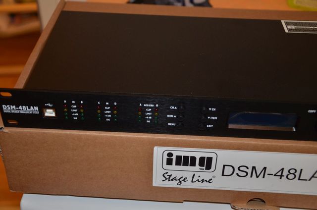

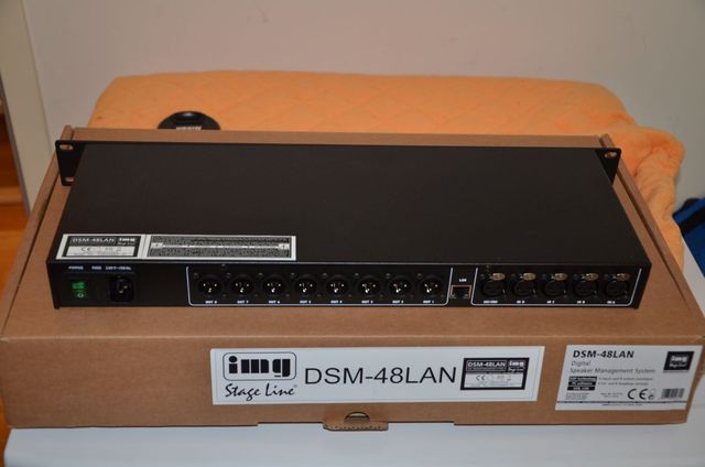

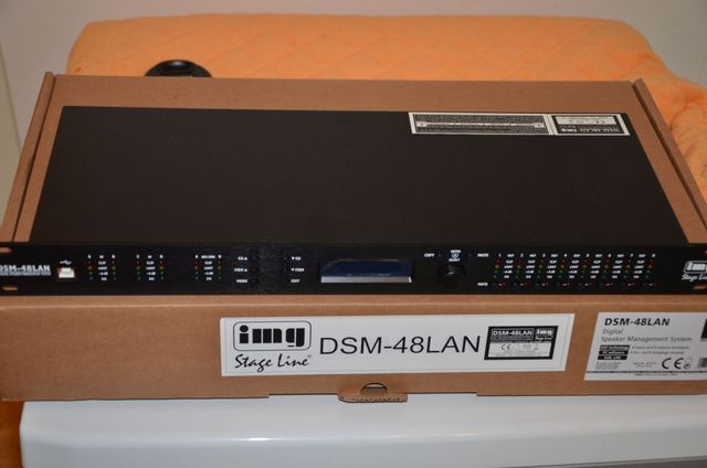

Mein Tipp für low budget:
Das dsp Modul der hifi akedemie kann auch einzeln gekauft werden und muss nur noch mit einer passenden Stromversorgung gepaart werden.
Bei Harry verrichtet dieses dsp ja allerbeste Dienste. Ich halte von diesem dps daher deutlich mehr...
Ich hoffe in ein paar Wochen erste Erfahrungen zu meinem DSM-48LAN berichten zu können und dass sich die Lobeshymnen bewahrheiten.
DSM-48LAN_002
DSM-48LAN_003
DSM-48LAN_004
LG Thorsten.

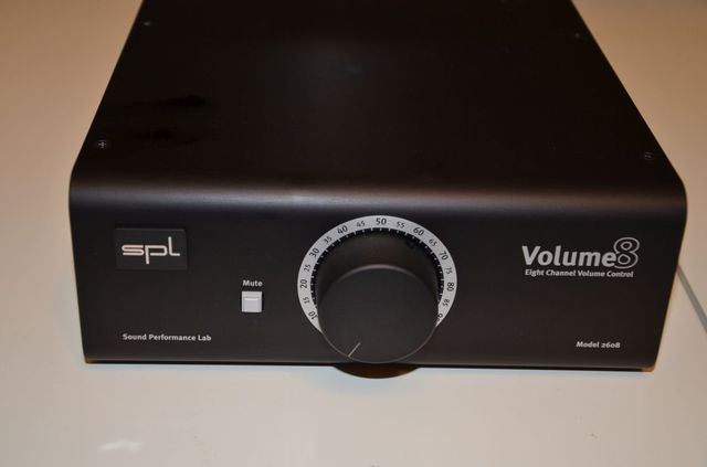

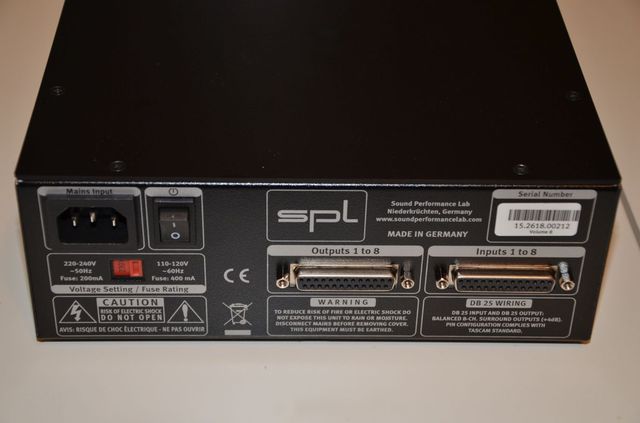

Heute eingetroffen - der SPL Volume Controller für bis zu 8 Kanäle:
SPL Volume Controller_001
SPL Volume Controller_002

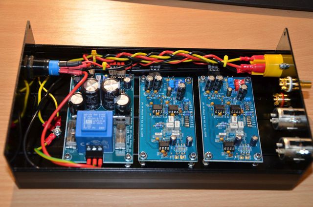

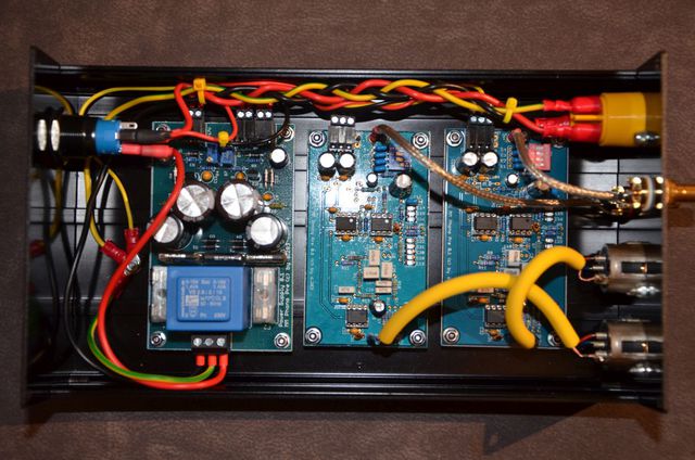

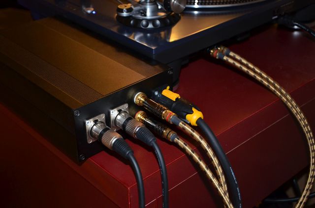

...und mein neuer Phono PRE macht auch Fortschritte. Netzteil und die beiden Vorstufen sind gelötet:
2Pi Phono PRE_001
2Pi Phono PRE_002
LG Thorsten

Der 2Pi Phono Pre steht soweit:
http://www.felbi.at/tourenfotos/index.php/DIY-HIFI/2Pi-Phono-Pre
Jetzt muss ich noch die Verkabelung machen und das sollte ich nächste Woche hinbekommen.
Bin schon gespannt, wieweit der neue Pre meine Vinylfräse klanglich nach Vorne bringt...
LG Thorsten

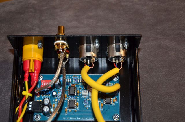

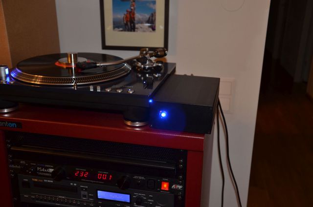

So - habe fertisch !
2Pi Phono Pre_21062015_003
2Pi Phono Pre_21062015_014
2Pi Phono Pre_21062015_018
LG Thorsten
TH_F73
#424 erstellt: 22. Jun 2015, 21:14
Läuft...
2Pi Phono Pre_22062015_001
2Pi Phono Pre_22062015_009
Baust du den Eingang auch symmetrisch auf?
Nein - das macht aufgrund der Zwangsdesymmetrierung bei MM Systemen (wie ich sie verwende) absolut keinen Sinn und ist sogar kontraproduktiv, da es Rauschen und Brumm nur verschlimmbessert. Bei MM liegt sowieso immer ein Kontakt auf Masse. Man wird also im besten Fall ein Pseudo-Symmetrisches Signal direkt aus einem MM System herausbekommen. Anm: Es gibt einige ganz wenige MM Tonabnehmer bei denen dies nicht zutrifft und eben keine Durchkontaktierung eines Leiters auf Masse gegeben ist. Allerdings steht dies nicht in den Spezifikatiionen und man müsste sich eine Vielzahl an MM Systemen einmal kommen lassen und durchmessen. Falls das jemanden mal genauer interessieren sollte - gerne beim nächsten Treffen mehr darüber. Die Aufgabe der aktiven Signalsymmetrierung übernimmt bei mir der Phono Pre.
LG Thorsten

Viper780
#425 erstellt: 23. Jun 2015, 13:33
Das MM Systeme immer mit der Masse Kurzgeschlossen sind ist mir neu.
Hab jetzt schnell mal 2 alte Technics Systeme her genommen und da sind die Massen definitiv nicht verbunden und haben im eingebauten zustand auch keine Verbindung zur Strommasse oder der Ausgleichsleitung.
TH_F73
#426 erstellt: 23. Jun 2015, 14:22
Achtung es geht nur um einen einzigen Leiter!
Ich hatte zu dem Thema gerade gestern Abend noch einen Chat mit 2Pi und von ihm habe ich diese Info. Da ich keine Möglichkeit habe eine größere Menge an MM Tonabnehmern durchzumessen, kann ich dazu nicht mehr sagen. Bei meinem Ortofon RED trifft es jedenfalls zu und ich vetraue da auf 2Pi. Ich denke, der weiß wirklich von was er da spricht. Klar ist auch, dass bei MC Tonabnehmern die Welt schon wieder etwas anders aussieht. Hier soll die Durchkontaktierung eher die Ausnahme sein. Warum das so ist kann ich nicht sagen...
LG Thorsten

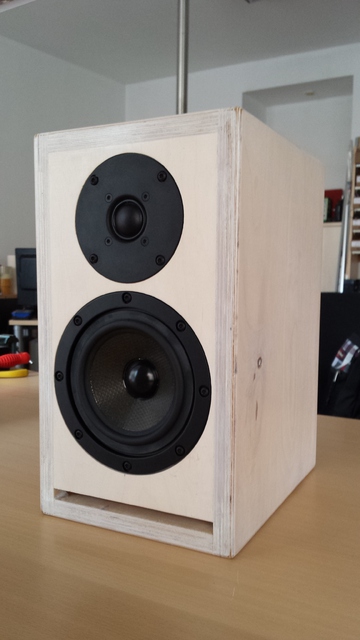

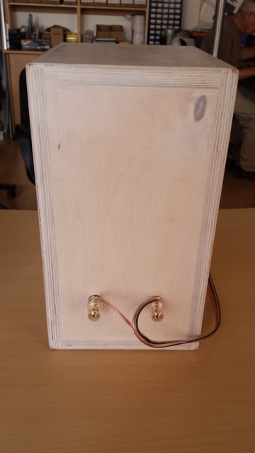

#434 erstellt: 16. Jul 2015, 00:20

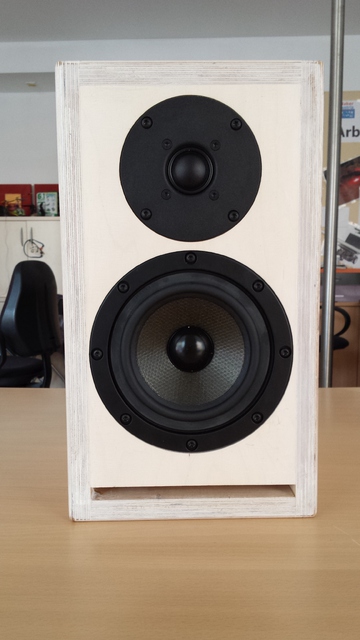

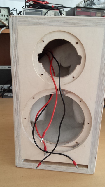

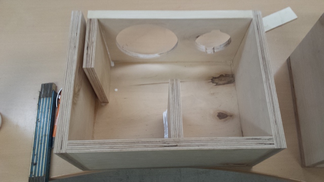

Okay, hier endlich Bilder, nachdem ich dass 5 mal vergessen habe:
20150613_191314
20150618_212023
20150702_180113
20150710_182755
20150710_182810
20150710_182902

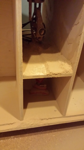

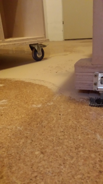

Und hier was passiert wenn man denkt eine SB-36 auf Gehrung zu machen und die Phasen fräst:
20150711_192958
20150711_193040
Nachgerechnet: 4 Liter solides MDF zu purem Staub verwandelt. Ohne Atemschutz ging da irgendwann nix mehr.
Nächstes Projekt: eben die SB-36 und einen PGA2311 Vorverstärker. Noch ein paar Class T experimente mit TPA3116. Ich werd einfach ein paar Unterschiedliche Module um so 15-20 Euro bestellen und testen.
Schon der Mini-Dayton war brauchbar und das ist in Wirklichkeit längst uralt Schrott.
Und: Lautstärkeregelung mit einem Poti am Eingang eines xxxASX2 IcePower ist Schrott und führt zu extremem Höhenabfall (da Eingangsimpedanz mit steigender Frequenz stark abfällt). Da hat Ghent Audio Mist angeboten.
Bis dann, Christoph

Sieht doch top aus! Nur das nachträgliche Furnieren bei bereits gefrästen Chassisöffnungen ist eine Pein...
Ist das 19mm MPX? Woher bezogen?
LG Thorsten

Das ist nur weiss gebeizt und gewachst, sieht man am Photo aber nicht so stark. Da wird nix mehr furniert.
Das ist 18mm Multiplex und ich habs vom Hornbach in Stadtlau. Wenn der Stamm-Zuschneider da ist wirds auch extrem präzise.

Es gibt mal wieder was Neues. Meine ersten beiden Lab 12 spielen und auch einen kleinen Bericht gibt es dazu: http://www.felbi.at/wp/eminence-lab-12-woofer/
Danke auch an dieser Stelle nochmal an Ralf.

Und, wie sieht es jetzt aus mit dem aktiven DSP und Verstärkern? Welche Hardware ist da am Start?
Steht doch alles im Bericht. Als DPS läuft ein IMG StageLine / Monacor DSM48LAN und die Subs werden von einer modifizierten EV Q1212 angefeuert.
Ansonsten alles beim Alten...

Also, meine SB-36 sind fertig und gut schauns aus. Mit der Ferquenzweiche aussen zum Vollaktivieren vorbereitet.
Aber das DSP muss unbedingt ran, die eine fette Raummode tötet komplett den Bass wenn man lauter aufdreht.
Bin schon gespannt, kommt nochn dicker Vorhang und los gehts :-)
Klanglich sehr gut aber Pegelabhängig, dh brauchen einen minimalen Pegel um richtig gut zu klingen.
Aber für ein Jahr is mal gut und danach schiel ich sogar auf was gebaut-günstiges für das es so keinen Bausatz gibt, mit Seas und Fountek Bestückung unter €2000.
