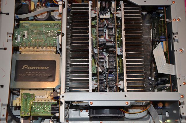

So - der Pioneer VSX-AX5 hat keine IcePower Module. Sieht mit nach gewöhnlicher Class A/B Technik aus:
Pioneer VSX-AX5_Innenleben

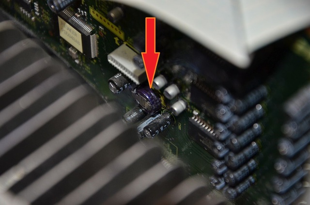

Das defekte Teil habe ich höchstwahrscheinlich schon gefunden. Ein Elna Kondensator in Gestalt einer Knopfzelle...
Pioneer VSX-AX5_Kondensator defekt
Jemand eine Ahnung, wo ich so ein Teil herbekommen könnte - evtl. Reichelt ?
LG Thorsten

schaut aus wie eine Akku - ich würds bei Farnell element14 oder RS Components probieren. Eigentlich sollte Conrad oder Reichelt das aber auch haben

nennt sich GoldCap. Beispiele
Grüße - Manfred
Nene ist ein Speicherkondensator.
Gefunden:
http://www.ebay.de/i...a:g:vJAAAOSwNphWZUNQ
