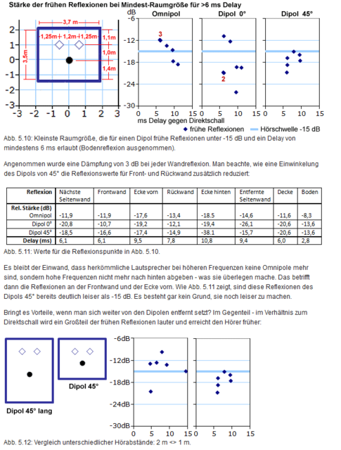

Viper780 (Beitrag #901) schrieb:
Bass ist immer Raum Sache, hat wenig mit dem Konzept zu tun.
Leider FALSCH
siehe dipolplus.de
ab Kapitel 5.3 LESEN. besonders 5.7 room gain
baut´s nicht so viele teure 2 weger -wagt doch einen Dipol
wer will kann mein Holz dazu borgen aus dem projekt erstes Open Baffle projekt
es fehlt nur ein zweiter OBW 1206
[Beitrag von DIYHarry am 07. Dez 2016, 15:12 bearbeitet]
Viper780
#911 erstellt: 07. Dez 2016, 16:34
Da muss ich dir wiedersprechen
Auch das Dokument sagt sehr eindeutig das der Raum und die Aufstellung großßen/den größten Einfluss vorallem bei langen Wellenlängen hat.
Dipole verhalten sich anders als andere Lautsprecher, seitlich wird einfach weniger Abgestrahlt das stimmt. Aber Wandabstand hat dadurch aber noch viel mehr Einfluss.
Es gibt bei Dipol halt fast keinen Roomgain - heißt aber nicht das es weniger Aufstellungskritisch ist.

er ist weniger aufstellungskritisch-wetten
stelle eine CB oder BR in eine Ecke 1,5m von hinten und 1,5m seitlich und dann einen Dipol.........
-aber egal keiner interessiert sich für Dipole
von dipolplus.de

#914 erstellt: 08. Dez 2016, 00:57
Harry hat Recht - wenn dein Problem Tiefe Raummoden sind und der Dipol einfach keinen Tiefbass macht ist der sogesehen viel weniger aufstellungskritisch Dipole haben auch Vorteile wenn die Wand dahinter nicht sehr schön ist und du möglichst viel davon verdecken möchtest.
Und ja, stelle einen CB oder BR Subwoofer in eine Ecke oder an die Wand (und dort stehen nun mal die meisten Lautsprecher/Subs) und entzerre ihn und mach das dann mit einem Dipol. Der Dipol muss sehr wohl gut positioniert werden und selbst in deinem eigenen Wohnzimmer wird das ja auch schon schwierig, oder? Mit CB und BR funktioniert das zumindest.

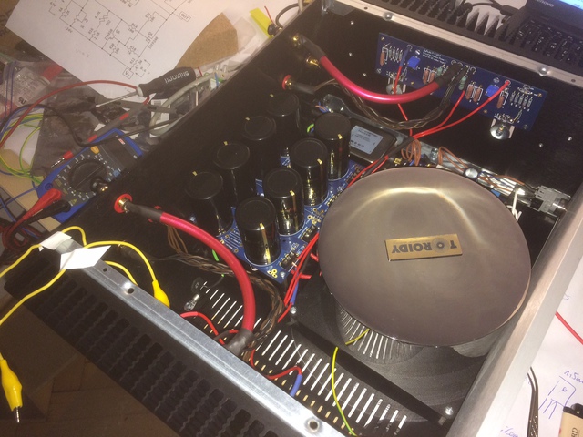

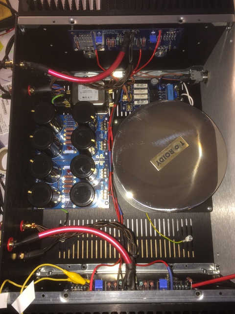

Bei mir ist auch was am fertig werden
Läuft zwar erst auf 90% Basisstrom und ist noch nicht eingebrannt aber spielt jetzt schon meinen anderen Verstärker in Grund und Boden, bin grad sehr glücklich! Danke nochmal an Ralf fürs Multimeter, somit hatte ich zumindest zwei, da ging das Einstellen schon erheblich einfacher!
Btw: in meiner Verstärker-Kette ist nun kein einziger Koppelkondensator mehr
F5-1
F5-1
F5-1

elemenop (Beitrag #929) schrieb:
F5-1
wasn das links für ne weisse kiste mit schwarzem loch?
nachtrag: weiss jemand eine bezugsquelle für ein verstärkergehäuse, welches ~27cm breit ist? gängige größen sind ja 23cm (leider für die platine zu schmal) bzw. 33cm (optisch viel zu breit).
[Beitrag von herr_der_ringe am 12. Dez 2016, 13:22 bearbeitet]
elemenop
Neuling
#932 erstellt: 12. Dez 2016, 13:37
Es handelt sich um einen F5 Klon F5 amp, die Schaltung ist von Nelson Pass, platinen und gematchte transen sind vom diy audio store...
Widerstände sind takman REY und da wo das Signal drüber geht sinds vishay naked z foil Leistungswiderstaende sind alles Mills. Kondensatoren sind insgesamt 240000 uF Mundorf mlytic (ist zwar zu viel, aber vl kommt ja mal was anderes rein...). Trafo ist ein 500VA supreme audio trafo von toroidy.
Kabel fuer versorgung sind neotech ag 16, lautsprecherkabel sind kimber 4pr, rca ist ein neotech nei 3004, ein schaffner netzfilter is noch drin.
Ist zwar keine mega Watt keule, dafuer klingt er bei zimmer lautstaerke großartig. Wer mehr power braucht, da gibts jz eine turbo version...
Der weiße kasten sind meine elip 2! Vl zah ich die das naechste mal mit, bin immer wieder noch begeistert vom klang (auch wenn ich nach letztem treffen weiß dass da noch viel luft nach oben ist...)

DIYHarry (Beitrag #938) schrieb:
Nelson Pass..............Uih, wann darf man Probehören kommen.
war das ein positives "uih" werd versuchen ihn beim nächsten Treffen mitzunehmen!
