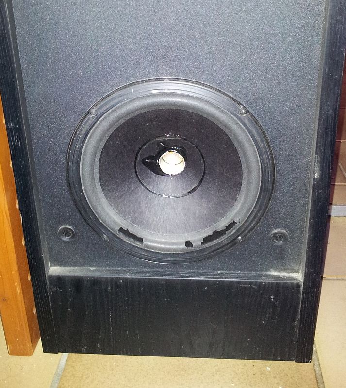

erstellt: 08. Feb 2013, 02:09
Hallo zusammen Ich hole den Thread mal wieder aus der Versenkung... Meine 601 Serie III Lautsprecher machen langsam schlapp, die unteren Bässe haben zerfallende Sicken. Die oberen sind soweit noch ok. Ich möchte nun die Sicken tauschen, traue mir die Reparatur auch gut zu, weiss aber nicht wo ich die guten Sicken bekomme. Bei E-bay gibt's die massenhaft, ich habe aber gelesen das es starke Qualitätsunterschiede gibt. Also, wo bekomme ich die besten? Meine 601er habe ich 1992 in der PX gekauft, war bei der NATO stationiert, und die haben dort umgerechnet 1200DM gekostet, auf dem freien deutschen Markt waren die sau teuer...Ich habe die ganz schwarzen und bisher bin ich sehr zufrieden. Ich hoffe nach der Reparatur wieder 20 Jahre Ruhe zu haben ;-) Danke und Gruss Uwe |
detegg
Inventar |
#33
erstellt: 08. Feb 2013, 04:26
Moin Uwe, bei audiofriends.nl anfragen/schauen und selber machen. ;-) Detlef |

erstellt: 08. Feb 2013, 10:19
Hallo Detlef Danke sehr...den Holländer hatte ich schon im Visier. Werde also dort bestellen. Habe gestern nacht auch die zweite Box inspiziert und siehe da, noch alles heil. Also habe ich nur einen kaputten LS. Daraus ergibt sich nun aber die nächste Frage...alle neu machen oder nur reparieren was kaputt ist? Die Sicken sind ja nicht besonders teuer, ich könnte also einen kompletten Satz bestellen und den Rest auf Lager legen, aber die Dinger altern ja...auch wenn sie hier rumliegen. Wenn ich sicher wüsste das ich in 5-7 Jahren immer noch "frische" bekomme...? Was ist den alternativ von Gummi Sicken zu halten? Danke und Gruss Uwe |

#35
erstellt: 08. Feb 2013, 17:27
Moin Uwe, mach beide TT fertig, ist nur wenig Mehraufwand. Dann hast Du die nächsten 10...20 Jahre Ruhe. Gummisicken? - nein, Danke! Detlef |

erstellt: 08. Feb 2013, 20:12
.....sind doch 4 TTs, oder? Ich würde-auch-alle wechseln! Ein Aufwasch. [Beitrag von Compu-Doc am 08. Feb 2013, 20:18 bearbeitet] |

erstellt: 08. Feb 2013, 22:54
Hallo nochmal Ich habe die Sicken nochmal geprüft, die drei ganzen sind auch noch fest. Wenn ich so ein wenig daran herum zupfe sollten sie ja zerreissen wenn sie schon angegriffen sind, tun sie aber nicht! Auch die mit den Löchern ist noch fest...und bei dem Lautsprecher fehlt auch die Staubabdecking der Spule! Ich werde den Verdacht nicht los das das ein Umzugsschaden ist...die Boxen wurden 2x per Spedition umgezogen und ich glaube seit dem letzten mal hatte ich die Abdeckungen nicht runter. Ist die einzige Erklährung warum nur eine Sicke Löcher hat (keinen Fraß rund rum), die Abdeckung auch genau da fehlt und die anderen 3 LS einwandfrei aussehen. Die fehlende Spulenabdeckung macht das Zentrieren leichter...aber woher bekomme ich eine neue Kappe? Danke und Gruss Uwe |
Compu-Doc
Inventar |
#40
erstellt: 08. Feb 2013, 23:27
Wenn alle 4 Sicken-vermeindlich-gleich alt sind, brauchst Du natürlich nur die Verunfallte zu tauschen! Sollte sich im Spielbetrieb herausstellen, daß die duchlöcherte Sicke störungsfrei funktioniert (kein "schnarren", oder ähnliches), würde ich mit den Tausch warten. |

erstellt: 09. Feb 2013, 11:07

erstellt: 09. Feb 2013, 20:17
Also ich behaupt mal, wenn die noch ok gewesen wären, würde das "Fransenbild" anders aussehen. Wenn Du aus der defekten Sicke ein Stückchen heraus....reißt und das Stück zwischen den Fingern (zer)reibst, sollte es bei einer-über Jahre gealterten-Sicke zerbröseln, bei einer "Intakten" jedoch nicht. Habt ihr Mäuse im Keller.......gehabt? Sieht nach Nagespuren aus! |

erstellt: 09. Feb 2013, 20:31
Sieht wirklich nach Bissspuren aus, kann ja auch ein Marder gewesen sein. Ein Hoch auf das Landleben. "Bisss zum Wiederhören." Norbert. |
