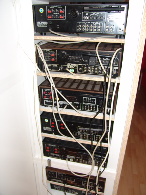

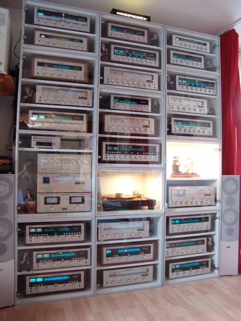

Auf Anregung eines Forums-Kollegen möchte ich hier meine Lösung zur Unterbringung einer HiFi-Sammlung zur Nachahmung auch an die große Gemeinde der Nicht-Marantz-Fans weitergeben. Auf der Suche nach einem bezahlbaren Regalsystem bin ich letztes Jahr auf das System "Besta" von IKEA (Idioten Kaufen Einfach Alles) gestoßen. Das System läßt sich aus verschiedenen Einzelkomponenten individuell zusammenstellen. Die Abmessungen betragen 60 cm in der Breite und 40 cm in der Tiefe, von denen ca. 38 cm nutzbar sind. Geräte mit größerer Einbautiefe können ebenfalls untergebracht werden, wenn man die Rückwand aus beschichteter Hartfaserplatte entfernt. Um die Stabilität nicht zu beeinträchtigen, ist es es bei größeren Sammlungen oder bei Verwendung höherer Einzelelemente u.U. empfehlenswert, lediglich den erforderlichen Rahmen aus der Hartfaserplatte herauszusägen, damit die Patte selbst den Corpus des Einzelelementes weiterhin stützen kann: Bei der Unterbringung größerer Sammlungen würde ich auf jeden Fall zur Anschaffung von Doppelelementen mit 120er Breite raten, wiel sich diese Elemente nicht so leicht verziehen, wenn man die Rückwand komplett entfernt. Die 120er-Elemente verfügen über einen senkrechten Mittlepfosten in doppelter Breite, der den Teilen ordentlich Stabilität verleiht. Unter gar keinen Umständen sollten allerdings die verchromten Untergestelle in 120er Breite verwendet werden, weil diese in der Mitte über keine Füße verfügen und sich unweigerlich verziehen, da sie nicht für derart große Belastungen ausgelegt sind (eigene leidvolle Erfahrung!). Auch alle sonst für das System von IKEA angebotenen Füße würde ich aus dem gleichen Grund nicht empfehlen, wenn man schwerere Geräte unterzubringen hat. Die Optional für das System erhältlichen Glastüren "Tombo" sind so gestaltet, dass die Rahmen den sichtbaren Ausschnitt der Einzelelemente nicht einschränken, da sie sehr schmal sind und sich an den Außenabmessungen der Regalkomponenten orientieren. Wenn man auch in der unteren Regalreihe Vitrinentüren anbringen möchte, sollte man das ganze Regal z.B. mit einer entsprechend zugeschnittenen Holzplatte unterfüttern, da die Türen anderenfalls auf dem Boden schleifen würden. Wenn man bei der Montage die Griffe am Alu-Profil des Rahmens anbringt, sollte man sich allerdings vorher genau überlegen, an welchem Punkt sich die Griffe befinden sollen. Spätere Veränderungen sind zwar möglich, häßliche Kratzer am Aluprofil aber selbst bei vorsichtiger Montage der Griffe beim späteren Verschieben nicht vermeidbar Die Glastüren schützen die Geräte nicht nur vor neugierigen Fingern, sondern vergrößern die Nutzbare Tiefe zusätzlich um gut 1 cm, so dass überstehende Bedienungselemente ruhig um diesen Wert über die Vorderkante der Elemente herausragen können: Zum Glück sind die Einzelelemente des Systems breit genug, dass noch ein wenig Platz übrig bleibt, um die Sammlung durch die eine oder andere Dekoration zusätzlich in Szene setzen zu können |

für kleinere Mini-Sammlungen im Wohnzimmer sind solche HiFi-Regale recht elegant und passend. ![]() Bei Bedarf kann man auch mehrere nebeneinander oder an verschiedenen Stellen des Zimmers platzieren Kosten 200 - 250 EUR pro Regal |

Sehr schönes und stilvolles Rack, vor allem in Kombination mit den drei oberen Geräten (Vor die beiden unteren könnte man ja notfalls einen schwarzen Vorhang hängen ). Leider kam ein derartiges System für nicht in Betracht, denn bei mir stehen die Geräte in der Praxis und da müßte ich wahrscheinlich ständig die Fingerabdrücke irgendwelcher neugieriger Patienten wegwischen Mir war insbesondere die Glasfront wichtig, denn so sind die Geräte auch vor meiner Putzfrau sicher, die ein besonderes Talent hat, mir am Herz liegende Dinge kaputt zu putzen. Für meine heimische Wohnzimmer-Anlage (Accuphase E-307, SONY SCD-777ES, Clearaudio Avantgarde) bevorzuge ich allerdings auch ein etwas wohnlicher gestyltes HiFi-Möbel... |

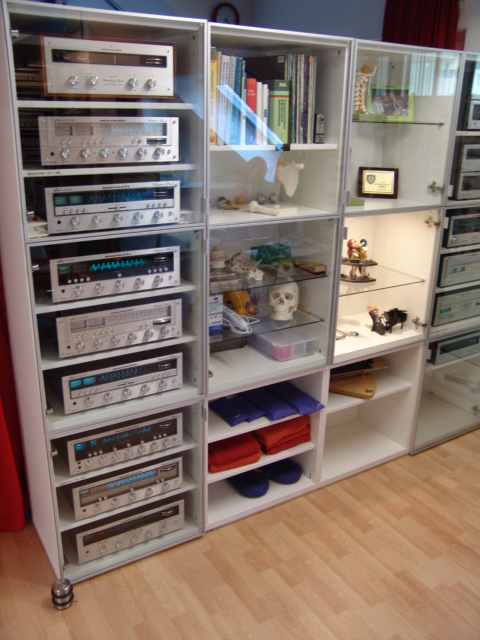

Netter Versuch aber leider gaaaaanz falsch geraten! In der anderen Ecke vom Raum sieht es so aus: Und dazwischen steht auch leider keine Psycho-Liege, sondern eine Physio- bzw. Osteopathie-Liege... ... und meine schwarzen Marantze stehen in wieder einer anderen Ecke! |
