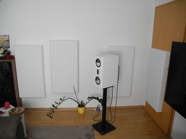

Oh wow, hört sich gut an. Gibt es da Bilder ?
Darkm3n
#1553 erstellt: 10. Aug 2025, 19:09

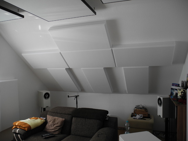

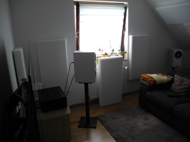

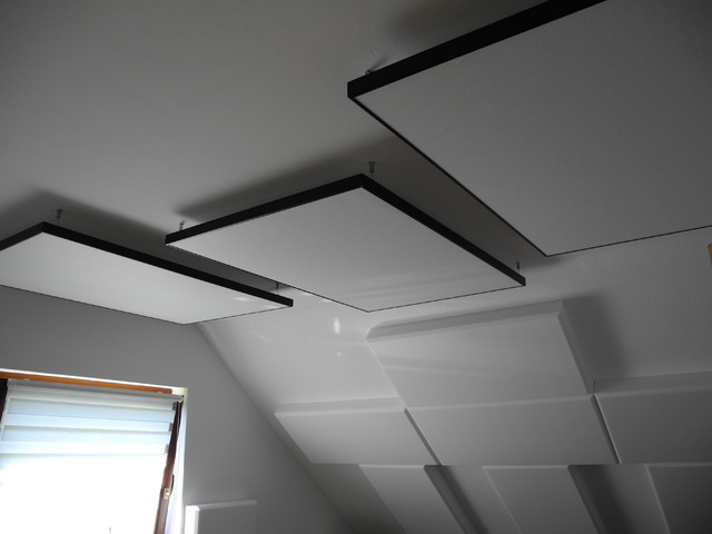

Hier mal ein paar Bilder. Der zweite Subwoofer befindet sich hinter der Couch. Folgen ja demnächst noch zwei Subwoofer, die dann links und rechts vom Hörplatz noch positioniert werden, wie ich weiter oben schon einmal geschrieben hatte.
DSCN3909
DSCN3907
DSCN3906
DSCN3910

Ma3nNi68
#1554 erstellt: 10. Aug 2025, 20:30
Oh nice
4 Subs sind ne Ansage
Darkm3n
#1555 erstellt: 10. Aug 2025, 20:43
Der Raum ist zwar recht klein mit ca. 11qm und schon mit zwei Subwoofern ist der Bass sehr gut, aber ich hätte dann noch etwas mehr Bassqualität im Raum. Vor allem auch was den Frequenzgang und die Abklingzeit im Bassbereich angeht. Der Frequenzgang ist aber auch schon mit zwei Subwoofern nicht schlecht, siehe Bild. Subs(7.2.23)

Hörstoff
#1557 erstellt: 11. Aug 2025, 01:00
11 qm und Dachschräge - 4 Subwoofer.
Nach meiner Annahme sollte insbesondere der Tiefbass ohne Raummode als Direktschall justierbar sein.
EDIT: magst du erläutern, wie du dir Vorteile von 4 Subs versprichst? Ein Double Bass Array dürfte aufgrund der Schräge ja wohl eher nicht möglich sein.
[Beitrag von Hörstoff am 11. Aug 2025, 06:41 bearbeitet]

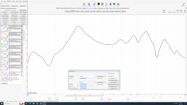

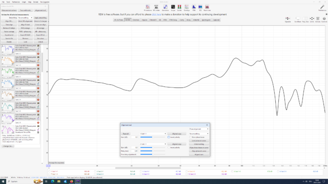

Darkm3n
#1558 erstellt: 11. Aug 2025, 06:35

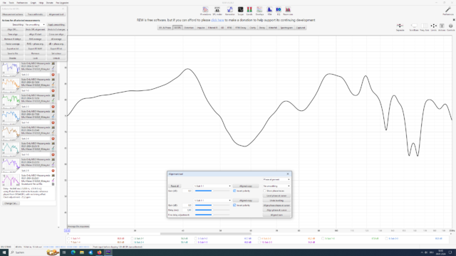

Aus dem Frequenzgang der einzelnen Subwoofer heraus, war ich "gezwungen" erstmal zwei Subwoofer zu nehmen, weil sich beide zusammen im Frequenzgang ausgleichen, siehe Bilder.
Screenshot (325)
Screenshot (326)
Screenshot (327)
Hörstoff
#1559 erstellt: 11. Aug 2025, 06:50
Hast du wirklich mit den beiden Subs schon alles ausprobiert: Positionierung Sub(s), Hörplatz? Übereinander (Link)?
Darkm3n
#1560 erstellt: 11. Aug 2025, 07:09
Ja, ich habe schon viel probiert, mit Aufstellungen, so wie es der kleine Raum hergibt, auch in Bezug auf den Hörplatz hin. Der Hörplatz ist leider durch die Größe bzw. Kleine des Raums nur sehr begrenzt verschiebbar.
Die Subwoofer sind ja auch relativ groß, von daher kann ich sie auch nicht überall hinstellen, ohne dass sie mitten im Raum stehen und man darüber fällt. So wie sie jetzt stehen, war es für mich zumindest "optimal", was ich auch anhand von Messungen gesehen habe.
Deswegen auch zwei Subwoofer, um die Auffälligkeiten im Frequenzgang zu "beseitigen".
Meine Subwoofer Aufstellung wie ich sie jetzt habe, habe ich von hier abgeleitet und durch Messung für mich bestätigt.
https://www.harman.com/documents/multsubs_0.pdf
[Beitrag von Darkm3n am 11. Aug 2025, 08:12 bearbeitet]
Filou6901
#1561 erstellt: 11. Aug 2025, 15:44
Darm @ Sieht ja schon sehr gut aus .
Frage , hast du einen Filter gesetzt oder ist es normal das deine Subs bei 30Hz so abfallen ?
Darkm3n
#1562 erstellt: 11. Aug 2025, 16:01
Ich habe einen HPF 4. Ordnung bei 25Hz gesetzt, weil die Subs ohne Filter ab 20Hz quasi durch die Decke gehen würden, siehe Frequenzgang
Subs ohne HPF
[Beitrag von Darkm3n am 11. Aug 2025, 17:27 bearbeitet]
Filou6901
#1563 erstellt: 11. Aug 2025, 22:16
Ich hab es mir gedacht , sieht bei mir nämlich auch so aus
