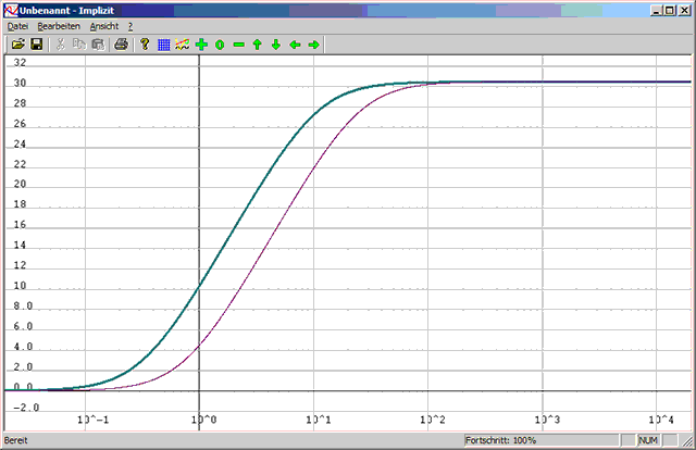

erstellt: 17. Dez 2006, 21:56
was man aus der Gegenkopplung "rausholen" kann ist genau das: - Verstärkungsfaktor - untere Grenzfrequenz. wobei hier nach oben und unten Grenzen gesetzt sind. klanglich wirkt sich nur die untere Grenzfrequenz aus. Die Formel der Gesamtverstärkung lautet v = 1 + Z1/Z2 wobei Z1 = R3 und Z2 = R2 + 1/(j w C2); w = 2*Pi*f für hohe Frequenzen ergibt sich der Verstärkungsfaktor zu Vb= 1 + R3/R2 = 1 + 22K/680 = 33,4 = 30,5 dB. für sehr sehr kleine Frequenzen w->0 ergibt sich V = 1. Verursacher ist C2. C2 sorgt also für eine Gleichspannungverstärkung von 1 und damit für eine gute Nullpunktstabilität. zwischen f1 und f2 steigt die Verstärkung bis auf Vb an, wobei f2 = 1/(2piC2R2); f1 = 1(2piC2(R2+R3)). Die Formel und den Amplitudenverlauf habe ich weiter oben schon skizziert. [Beitrag von kobold01 am 17. Dez 2006, 22:14 bearbeitet] |
kobold01
Stammgast |
#306
erstellt: 30. Dez 2006, 02:00
Hier ist der simulierte Frequenzgang der Gegenkopplung des TDA. Grün mit den Werten aus dem Datenblatt, rot: meine Werte, wobei nur der C2 von 22µF auf 9,4µF gesunken ist. ![]() Skala: x-Achse: Frequenz von 0,01 Hz bis 20000 Hz y-Achse: Verstärkung in dB (30,5 dBbei f=20000Hz) Übrigens: Das sind die aktiven 12dB/Okt -Filter für die Lautsprecher. Trennfrequnz 2200 Hz, 2 Wege, Bessel-Charakteristik. Es handelt sich um eine Sallen-Key-Schaltung mit OP27 und Verstärkung = 1. diese Filter kommen vor den 4 TDAs geschaltet, dahinter die Lautsprecher. [Beitrag von kobold01 am 30. Dez 2006, 02:30 bearbeitet] |

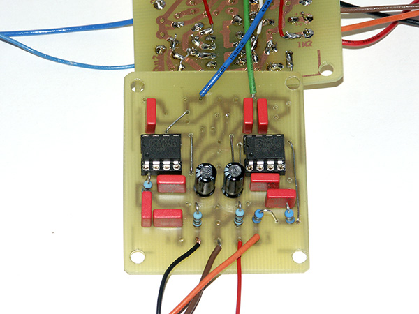

erstellt: 16. Mrz 2007, 11:17
Moinsen! Ich wollt mal ein paar Bilder meines Netzteiles für meinen im Bau befindlichem TDA 7294-Amp einwerfen. Beim Aufbauen, leider unscharf: ![]() ![]() ![]() ![]() Hier fertig aufgebaut: ![]() ![]() ![]() ![]() ![]() ![]() ![]() ![]() Im Grunde sind es zwei Netzteile, da ich den Amp in Doppel Mono aufbauen werde. Daher auch der komplizerte Aufbau, weil stehend in ein 2 HE gehäuse geht garnicht, und bei 2 Trafos, 2 Endstufen, Kühlkanal und Hilfsplatine wirds eng xD [Beitrag von Knobikocher am 16. Mrz 2007, 11:19 bearbeitet] |
