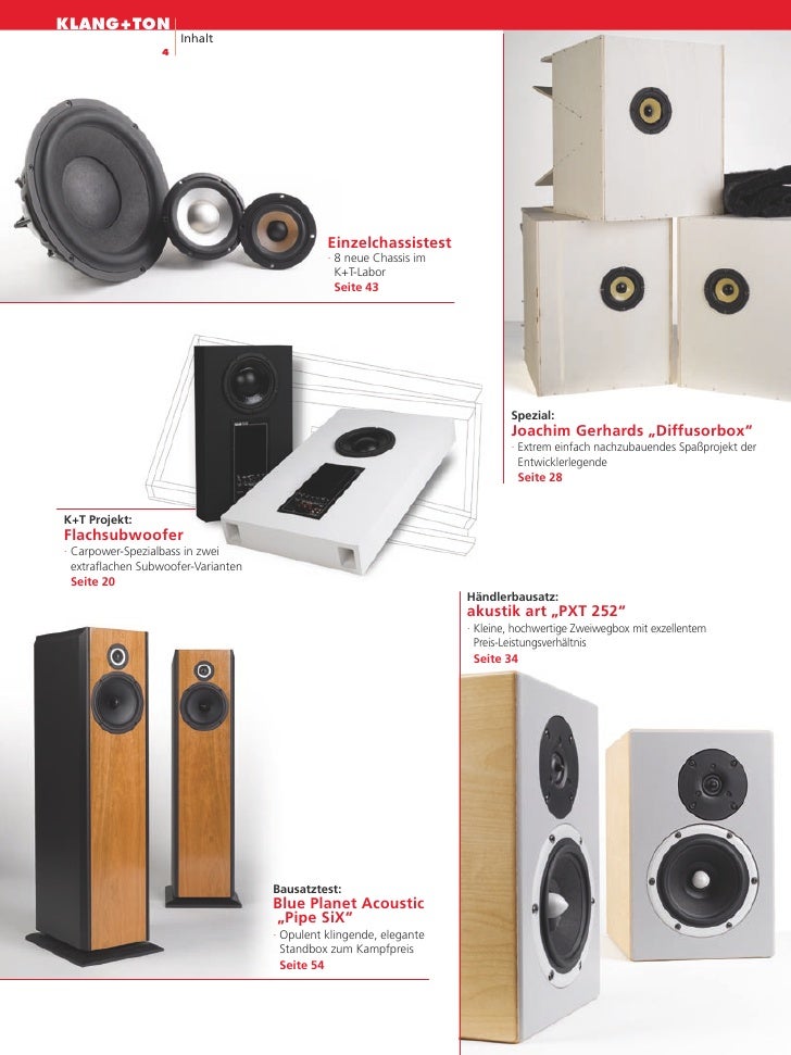

Mach mal eine Recherche im Archiv der Zeitschrift "Klang & Ton" (K+T), Heft 5 / 2002. Da hat ein gewisser Herr Joachim Gerhard einen hochinteressanten Bauvorschlag publiziert. Der Name J. Gerhard ist der Kopf hinter den Boxen von "Audio Physics". Hab jetzt länger nichts mehr von denen bzw. Herrn Gerhard selber gehört, aber z. B. die "AP 1" ist ja wohl eine der weltbesten Boxen überhaupt. War damals allerdings auch heidenteuer. Aber egal, AP - Boxen waren und sind allgemein richtig klasse Teile; egal in welcher Preis- und Leistungsklasse auch immer. Kurz: der Gerhard weiß schon, wie man guten Sound herkriegt. Ein Bekannter von mir hat die Dinger nach der Anleitung aus der K+T 5 / 2002 nachgebaut. Allerdings nicht mit den von J. Gerhard vorgeschlagenen Vifa-Chassis, sondern mit TangBand Breitbändern. Machten auch richtig Spaß. Also schau mal, ob so was für dich in Frage käme. Wenn du die K+T nicht findest, dann schick mir eine PM. Kann die Anleitung auch kopieren und zukommen lassen. Grüße Olsoundb Life is NOT about FINDING yourself. It is about CREATING yourself! |

Ist der Bauvorschlag von Joachim Gerhard, für eine Offene Schallwand? Weil für mich eigentlich nix anderes mehr in Frage kommt. [Beitrag von slow80 am 20. Nov 2014, 03:04 bearbeitet] |

#24
erstellt: 20. Nov 2014, 03:28
Na ja... haha... offene Schallwand - ich würde sagen halb offen. Ist auf jeden Fall die verrückteste Bauform die ich je für einen LS gesehen habe. Echt schräg, kann man schlecht beschreiben. Sieh es dir am besten selber an, eben in der K+T 5 / 2002. Das Gehäuse ist Computer-berechnet und bringt einen echt taffen Schalldruck her. In der Grundbauweise nur mit Breitbändern bestückt, fällt der Schalldruck natürlich unterhalb 80 Hz schon steil ab, obenraus gewhts ab ca 12 kHz dahin. Aber Herr Gerhard erwähnt in dem Artikel auch ausdrücklich, dass sich das auch für andere Dipol-Sachen und Kombinationen eignet. Er würde sich freuen, wenn ihm jemand Erfahrungen mit einem zusätzlichen (oder auch separaten) Dipol Subwoofer schildern würde. Ich würde es gerne einscannen und hier sehen lassen, aber irgendwie kriege ich meine Scans nicht auf den Schirm (altes Lexmark PSC X-1190). Der Frequenzgang der Boxen ist abhängig von der jeweiligen Variante. Da kann man nämlich nach Herzenslust herumnageln und -schrauben. Mal schauen, ob ichs etwas bildlich bringe: jeweils ein quadratisches Brett oben und unten, vorne offene Schallwand (ebenfalls quadratisch, selbe Abmessungen wie Deckelplatten), seitlich jeweils ein Brett, das aber nur halb so breit ist wie die Deck-Elemente. Die Seitenwände braucht man auch nur, um "Paddel" zu befestigen. Diese Paddel sind Bretter, die schräg nach unten und oben weisend angebracht werden und zwar quer hinter der Schallwand. Da gibts dann endlose Varianten, mal mit 2 und mal mit 3 Paddeln; das dritte Paddel ist mittig und wird beweglich befestigt. Also mit primitivsten Mitteln eine perfekte Anpassung an die Raumakustik bzw. eigenen Geschmack möglich. Dann gibts noch die Möglichkeit, die Paddel mit Dämmung zu versehen, einen zusätzlichen Hochtöner einzubinden, Bässe nach dem selben Muster zu bauen (oder auch nicht) - und und und. Da kann sich das design-orientierte DIY-Herz grenzenlos austoben. Prima Sound mit ordentlich Schmackes ist nebenbei auch garantiert. Vor allem: ist kein Muss. Nur das kannst du als sicher nehmen: das ist mit weitem Abstand die skurrilste Box, die ich je gesehen und weicht von allen bisher üblicherweise bekannten Baumustern ab. So was hat nun wirklich nicht jeder. Das mit den Paddeln ist einfach irre. Allein schon die Idee, eine praktisch offene Schallwand bedämmen zu können... Wie gesagt, schau es dir erst mal an. Noch was: von Acryl würde ich die Finger lassen. Ende der 70er Jahre gab es mal Acryl-LS. Sahen echt toll aus, den Hersteller weiß ich jetzt nicht mehr. Waren aber auch nur was fürs Auge mit der blauen Beleuchtung und dem freien Blick aufs Innenleben. Vom Klang her waren die aber ziemlich knallig und schrill; bin nicht der Einzige, dem der Sound nicht getaugt hat. Aber auch das reine Geschmackssache. Grüße Olsoundb Life is NOT about FINDING ypourself. It is about CREATING yourself! |

erstellt: 20. Nov 2014, 03:44
hmmmmm... link... ich habs selber nur als Kopie aufgehoben, weil ich mir irgendwann eine Variante davon bauen will. Da steht jetzt auch kein Link dabei. Aber da gab es (gibts noch?) eine "Sprechstunde" bei "Sonics". Jeden Donnerstag von 14 bis 18 Uhr, Telefonnr. ist die 02961 / 529 8888. Vielleicht gibts die noch. Wenn nicht: schick mir eine PM mit deiner Addi, dann kopier ich dir das noch mal. Grüße Olsoundb |

erstellt: 20. Nov 2014, 15:26
Moin Olsoundb Wieso KuT 5/2002? Dat is die 4/2008. Link zum Heft Link zu einem Bild,Speaker oben rechts ist gemeintDie Diffusorbox von Joachim Gerhard wurde hier schon mal diskutiert. LinkGreets aus dem Valley Stefan |

erstellt: 20. Nov 2014, 19:32
ok habs gelesen. Sehr interessant. Vielen dank für den Hinweis. Aber die Optik.. trotzdem wirklich Interesant. ich werde drüber nachdenken. suche eigentlich ne schlanke OB. |

Moin slow80, bei der Diffusorbox wurde die rückwärtige Abstrahlung nicht nur durch das Paddel beeinflusst, sondern auch durch Bedämpfung. Mit ein paar Lagen Wolle klang sie, wenn ich mich richtig erinnere, weniger weiträumig, dafür aber ortungsschärfer. Diese Maßnahme ist imo sinnig, wenn die Box näher an der Rückwand steht. Das verstellbare Paddel schätze ich in seiner Wirkung als eine Art "Diffusschall-Delay" ein, mit dem die Laufzeit bis zur reflektierenden Wand durch Umlenkung etwas verlängert werden kann. Um Membranresonanzen, Partialschwingungen und IM-Verzerrungen der Treibermembran zu reduzieren, hatte Gerhard ihr einen dämpfenden Lack verpasst. Ob das nun Auswirkungen auf dein "scharfes S" hatte, kann ich aber nicht sagen. Das kann aber eh auch unabhängig davon entstehen, ob der HT in OB oder einem Gehäuse steckt. Ursache können dafür z.B. besagte Membranresos sein oder auch nicht verrundete/angefaste Frontkanten. Eine außermittige Platzierung des HT auf der Front kann da auch ein bisschen gegensteuern. Das Schrille deiner Greencones kann man sicher durch eine veränderte Schallwand und durch den einen oder anderen Sperrkreis wegkriegen. Ohne Messung wird das aber eine Sisyphusarbeit. Einen guten HT zeichnet sicher Auflösungsvermögen, Klirrarmut und Linearität aus. Eine pauschale Bewertung wird bei den meisten anderen Charakteristika (Rundstrahlverhalten, Constant Directivity/Bündelung, obere/untere Grenzfrequenz ...) aber schwierig. Da muss man schauen, was am besten zum Konzept der Box, zum Raum und zur Kette passt. |

@powerxxl und alle Anderen selbstverfreilich auch. Meine Kopien für die "J. Gerhard Diffusorbox" sind aus der K+T 5/2002. Da hat er die offiziell mal vorgestellt. Ich hab jetzt selber ein wenig rumgegockelt und wie du richtig bemerkst, ist in der K+T 4/2008 das Teil noch mal erschienen, mit einem erheblich ausführlicheren Artikel. Wurde wohl wieder ausgegraben oder wegen neu entfachtem Interesse wiederbelebt oder aus welchem Grund auch immer. Im Netz ist dazu auch hauptsächlich die K+T Ausgabe 4 / 2008 zu finden. Ich lese die nur sporadisch, seit ca. 2 Jahren hab ich gar keine mehr in den Glubberln gehabt. Aber falls jemand Wert drauf legt, kann ich gerne meine Kopien zur Verfügung stellen. Und die sind nun mal aus der K + T 5 / 2002. Grüße Olsoundb Life is NOT about FINDING yourself. It is about CREATING yourself! |

Hi zusammen. Das geht speziell an chappi. Die K+T 5 / 2002 hatte ich etliche Jahre nach ihrem Erscheinen in den Fingern. Hab sie auch nur oberflächlich durchgeblättert und dabei eben die Diffusorbox entdeckt. Den Artikel hab ich mir dann komplett kopiert. Es ist schön, dass du dir die Mühe gemacht hast, da gründlich nachzuforschen. Allerdings nicht gründlich genug. Denn nur die Titelseite zu recherchieren ist in diesem Fall zu wenig. Der Beitrag von Herrn Gerhard war halt keiner der "Aufmacher".Versuch mal, die komplette Ausgabe Seite für Seite recherchieren, dann müsstest du fündig werden. Um dir langwierige Recherchen zu ersparen: das ist die Rubrik "Spezial". Ich hab doch keinen Grund, irgendeinen Schwachsinn zu verzapfen und wenn auf den Kopien draufsteht "K*T 5 / 2002" dann haben die sich entweder verdruckt oder meine altersschwachen Augen können nicht mehr lesen. Ich bin dir aber trotzdem dankbar, wenn auch aus einem anderen Grund. Dein aus welchem Grund auch immer hartnäckiges "Nein" zu meinen Angaben hat mich bewogen, zum ersten Mal einen Scan direkt vom Drucker auf den PC machen. Ich hab zwar keine Berührungsängste mit der modernen Technik, aber für einen Scan gab es bisher keinen Anlass. War mein allererster Scan auf dem Heim-PC, also eine echte Premiere für mich. Ging überraschend einfach. Also wieder was gelernt. Den Anstoß dafür hast du mir gegeben. Danke dir dafür. Also, dann schaut euch mal den Scan an. Links unten auf der Seite, unter den als Vorschlag genannten Breitbändern Vifa 10 BGS 119/8 steht erstaunlich gut lesbar: K + T 5 / 2002. Grüße an alle Olsoundb |

warum denn so angefressen und unhöflich ich habe alle ausgaben als pdf. der Chassistest ist in der 2/05. aber nicht der Bauvorschlag der ist eben in der 4/08 ![]() Edit: wo ist bei dir nur das Wort Chassistest hin ![]() Böser Drucker [Beitrag von ippahc am 23. Nov 2014, 23:02 bearbeitet] |

Moin,moin Peace Freunde Chappi hat recht in dem gelben Schildchen links unten steht oberhalb von der Treiberbezeichnung das Wörtchen Chassistest. Allerdings ist das auch bei meiner Papierausgabe sehr schlecht zu lesen,da es dort in einem leichten Grauton steht,der sich kaum von dem gelben abhebt bei meiner LED Wohnzimmerlampe. Deshalb ist das bei dem Scan wahrscheinlich untergegangen den Olsoundb hat. Ich habe jetzt beide Hefte im Original (Papierausgabe) komplett angeschaut. Treibertest in 5/2002, die Bauanregung von Joachim Gerhard in der 4/2008. Greets aus dem Valley Stefan @ Olsoundb Bitte PokerXXL und nicht powerxxl,denn die ist schon lange raus. |
